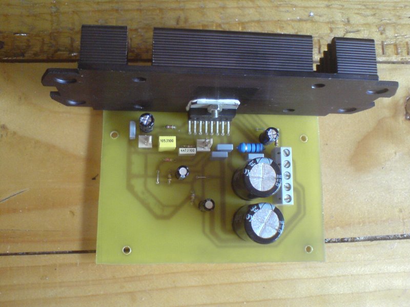

Hát nekem, még nincs összerakva az erősítőm (trafó híján) de az egyik végfok panelt már elkészítettem, és a bordát szigetelőlap nélkül, jó sok pasztával erősítettem az IC-hez, azonban semmihez nem ér hozzá. Remélem megfelelő lesz. Zavarokat elvileg nem "szedhet össze" a borda így sem, mint ha el lenne szigetelve, ugyanis nincs az erősítő fém házára kötve semmi, és a bordák belül helyezkednek el. Erősíts meg ebben légyszíves!
Képek
Jó lesz úgy ahogyan csináltad. Ha egy bordán csak egy ícé van, akkor a negatív áramhurok miatt esetlegesen fellépő búgástól sem kell tartani. A tápágakat érdemes lenne biztosítani 2A -es lomha biztivel, ha netán mégis letestelne a borda, akkor az megvédi az ícét. Ez milyen nyák? Nem láttam még ilyet... saját?
