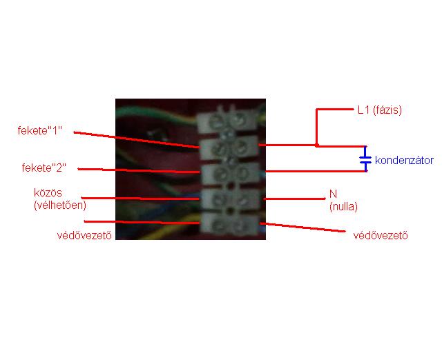

Itt a bekötés. Feltételeztem, hogy a fekete"1" a főfázis tekercs, e szerint van a rajz.

Smokeking: mérni kell a -fekete"1"-fekete"2" -fekete"1"-kék -fekete"1"-sárga -fekete"2"-kék -fekete"2"-sárga -kék-sárga között Két egyforma vagy két különböző értéket kell kapnod Ohm nagyságrendbe. Ha két különböző akkor a kevesebb a főfázis, ennek az egyik vége megy közvetelen a hálózatra (fázisra), ez a pont megy a kondenzátoron keresztül a segédfázis egyik végére. A maradék egy főfázis véget és egy segédfázis véget össze kell kötni, ide jön a hálózat nullája. Ahogyan VIM is írta.

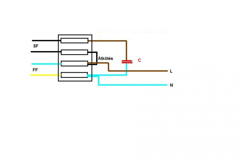

Én inkább így kötném be. Persze ha rendellenesen melegedne, akkor a tekercsek szerepei felcserélendők. Az áramfelvételt jó volna ismerni, mert a kondenzátor értékét csak úgy lehet meghatározni pontosabban, hogy az miatt se legyen melegedés, terheléskor.

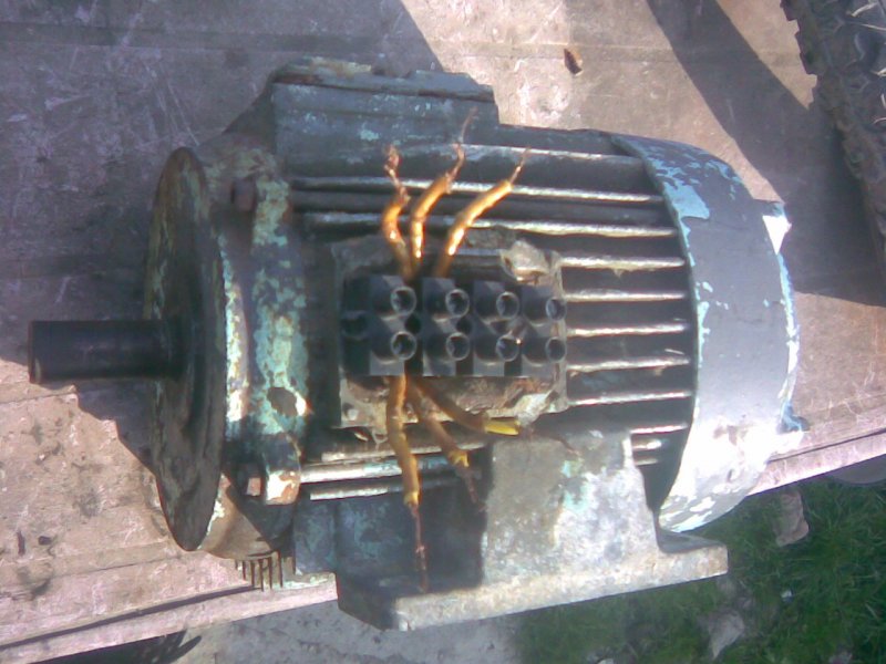

hali megint én vogyok szerváltam egy másik motor csak
nem tudom hogy kell bekötni ha el is indul el kezd füstölni meg melegszik a oldala:S kérlek benneteket aki tud segitsen már itt van pár kép 6kábel jön ki belöle mind egyforma sárga szinü. elöre is köszönöm.
Ha már füstöl, akkor :gumicsirke:
Ez egy három fázisú motor volna s ha be kellene kötni egy fázisra, jelentős teljesítmény vesztéssel járna, így ez sem biztos, hogy a körfűrészt kiszolgálná.
