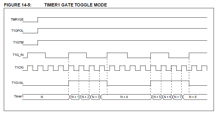

Két impulzus közti időt (periódusidőt) szeretnék mérni PIC-kel. A méréshez a a PIC órajelével vezérelt TMR0-át használnám mert azt 256-al is le lehet osztani és erre szükségem lesz. Azt nem tudom hogy hogyan tudnám az első impulzusra indítani a számlálót, a másodikra pedig megállítani, kiolvasni az értékét, lenullázni és azonnal indítani hogy a következő mérés is megtörténhessen. Arra gondoltam hogy a mérendő jelet egy INT lábra is bevezetem és a megszakításban kimásolok, nullázok és újraindítok. De ezt nem lehetne valahogy hardveresen, automatikusan megoldani?
Hi !
Olyan picet válassz, amiben a timer1 gate vezérelhető külső lábról, és van benne beépített gate flipflop (Gate Toggle Mode). Azaz 1. jelre indul a timer1, a másodikra meg leáll. Jah, és ehhez kell még egy single pulse vezérlő is, de az is van Pl a 16F1936 -ban. Ezzel a kettő kombinációval hardveresen tudod mérni két impulzus közötti időt. Persze lehet szenvedni tmr0 val is...

Idézet: „Olyan picet válassz, amiben a timer1 gate vezérelhető külső lábról, és van benne beépített gate flipflop (Gate Toggle Mode).” PIC18F25K80-at nézegetem, ez szerencsére tud ilyet a TMR1-en és TMR3-on is. Idézet: „Azaz 1. jelre indul a timer1, a másodikra meg leáll.” Nem vagyok benne biztos hogy nekem erre van szükségem. Elindul meg leáll az rendben. Leálláskor viszont megszakítást kell generálnia, de ez sem gond mert a kapuzójelet egy INT lábra is rákötöm. A megszakításban kiolvasom az értéket majd nullázom és újraindítom szoftverből a számlálót. Itt továbbra is a szoftveres lekezelés miatt lesz hiba, mert kis idő múlva fog csak újraindulni a számláló. Idézet: „Jah, és ehhez kell még egy single pulse vezérlő is, de az is van Pl a 16F1936 -ban.” Az miért kell?

A single pulse épp ezt oldja meg. Hw-esen megméri a periodusidőt, nézd meg az idő diagramot a működéséről.
Aha... Erre gondolsz, ugye? Mondjuk ez a diagram pont a toggle módot mutatja, szóval azt továbbra sem értem miért kell single pulse mód is.
Így már értem, csak minden második periódust tud így megmérni. Ez zavart eddig engem hogy hogy a bánatba tud minden impulzus közti időt mérni... sehogy, mert csak minden másodikat méri. Ez annyira nem is baj végül is.
Ja nem, te erre gondoltál! Minden világos, pont ez kell nekem! Már csak annyit kell kiderítenem hogy a T1GGO/!T1DONE bit hardveres nullába állása tud-e megszakítást generálni nekem.
