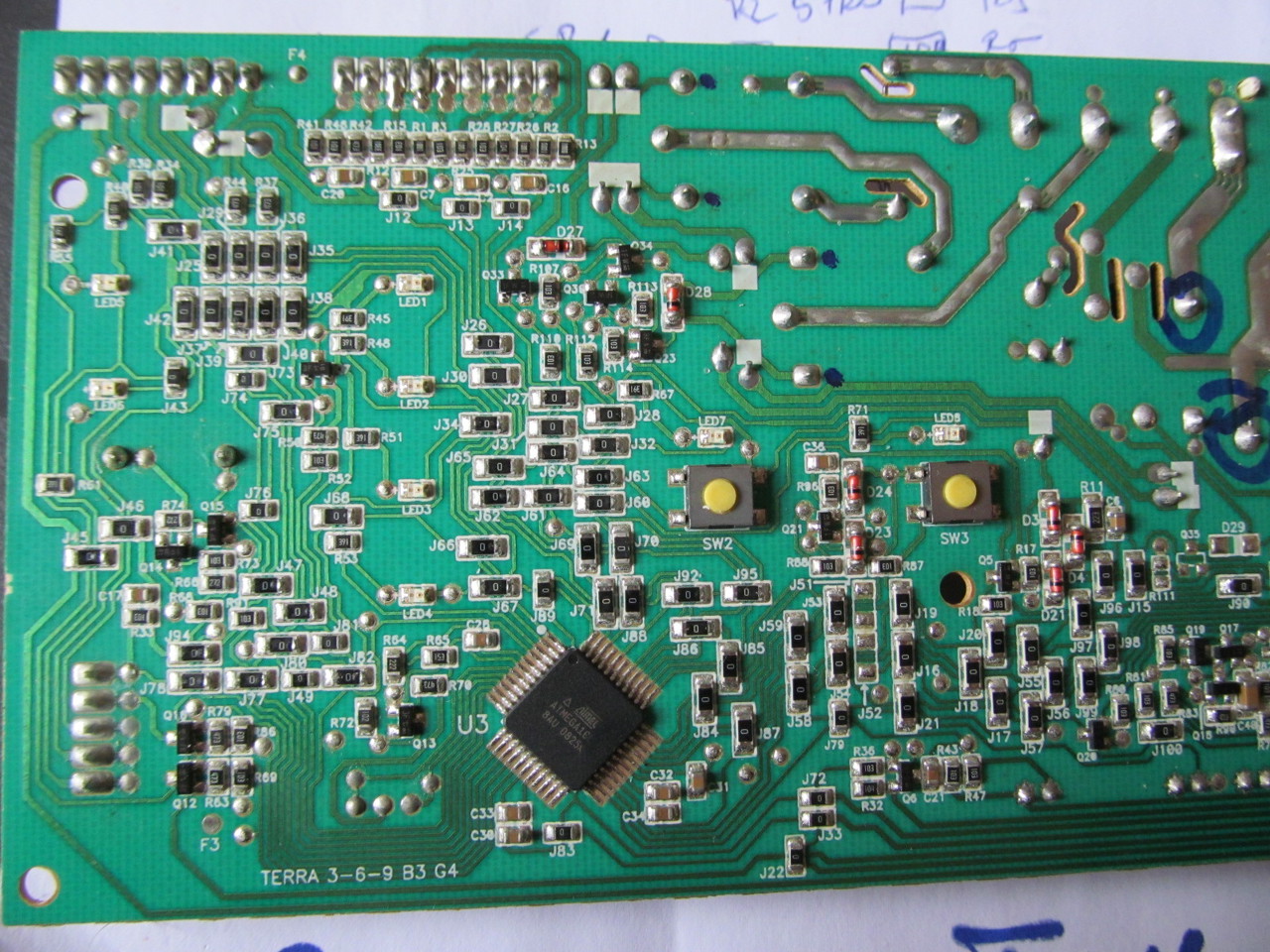

(#) freddy72 hozzászólása Nov 26, 2014 /
Tisztelt kollégák!
A lent nevezett szárítógép minden programot végrehajt, de nem hajlandó egy pillanatra sem bekapcsolni a fűtést. Viszont, ha bekapcsolom a teszt menüt, akkor beindítja a fűtést is. Mi lehet, processzor vagy eeprom hiba? Sajnos a reset kódját nem tudom a gépnek, lehet, hogy az is elég lenne?
Megköszönök minden segítséget.
BAUKNECHT (=WHIRLPOOL) TRKK7879 szárítógép

(#) Chipmunk1960 válasza freddy72 hozzászólására (») Márc 5, 2016 /
Szia, Úgy látom, hogy nagyon kihalt ez az oldal.
  1. Tegnap este szólt az egyik szomszéd, nem főt a szárítója, nézzem már meg. Ránéztem, ugyanolyan mint a másiknál, amit már csináltam. Gondoltam akkor semmi gond, van benne egy vekker, meg egy fűtőszál, 1-2 hővédő relé.
Mikor alaposabban megnéztem, jöttem rá hogy a tekerő, nem az óra felhúzója, hanem egy kódtárcsa, a nyomógomb pedig a mikroprocesszort indítja. Mellette még 21 db tranzisztort számoltam. Ennyire elbonyolított dolgot még életemben nem láttam. 2 képre fért rá az egész, egyébként 70€.
