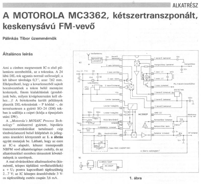

Sziasztok! Talán egy éve is volt annak, hogy valaki (Topi?) kérdezte, hogy milyen anyagból készül az IC lába. Ha azóta megfejtettük, akkor elnézést, ha nem, akkor megleltem a választ: Kovarlemezből

Azt nem tudom, hogy milyen anyagból készül az IC lába, de a kovar ötvözetet direkt az elektron csövek, izzók lábaihoz találták ki, mert kb. ugyanakkora a hőtágulási együtthatója mint az üvegnek. Hogy IC esetében ennek mi értelme. . .

Megadom akkor a forrást: a cikk a rádiótechnika 95/11-ben jelent meg.

A T. cikkíró bizonyosan járt a gyártónál, és látta, hogy miből sajtolják az IC lábait. Nincs kizárva, hogy ebből az anyagból készítik, de mivel az IC háza nem szokott üvegből lenni, nomeg magas vákum sincs benne, nem sok értelmét látom ezen anyag használatának. Az IC -k tokozására használt műanyag hőtágulási együtthatóját sem ismerem, de szinte biztos hogy a kiterjesztett hőmérsékleti tartományú IC -k nél odafigyeltek erre is. A katalógusok információkét sem közölnek ilyen gyártástechnológiai adatokat.
