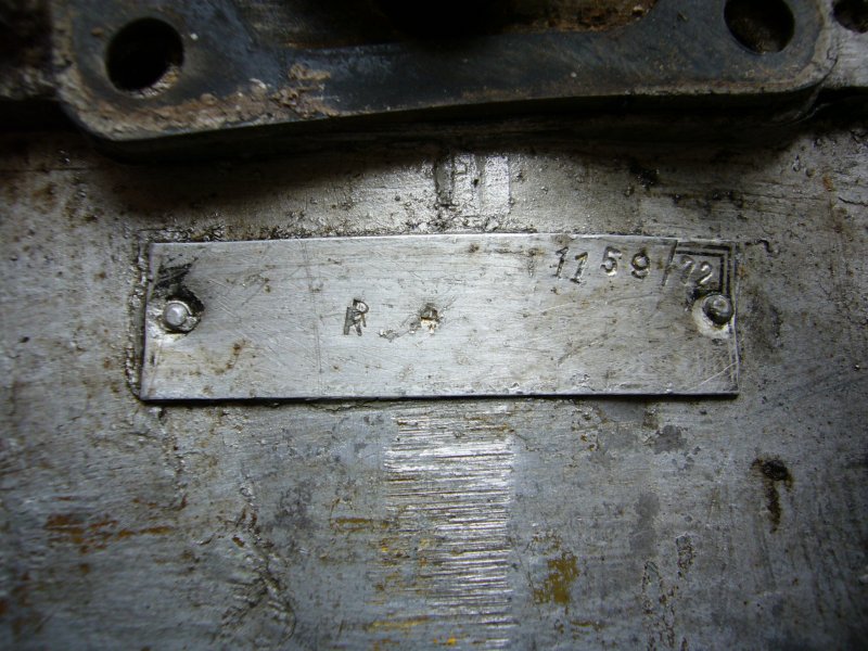

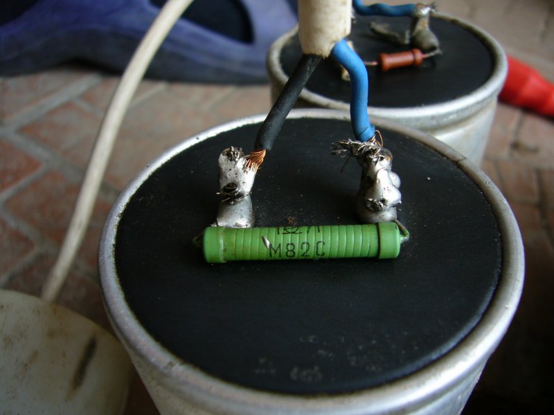

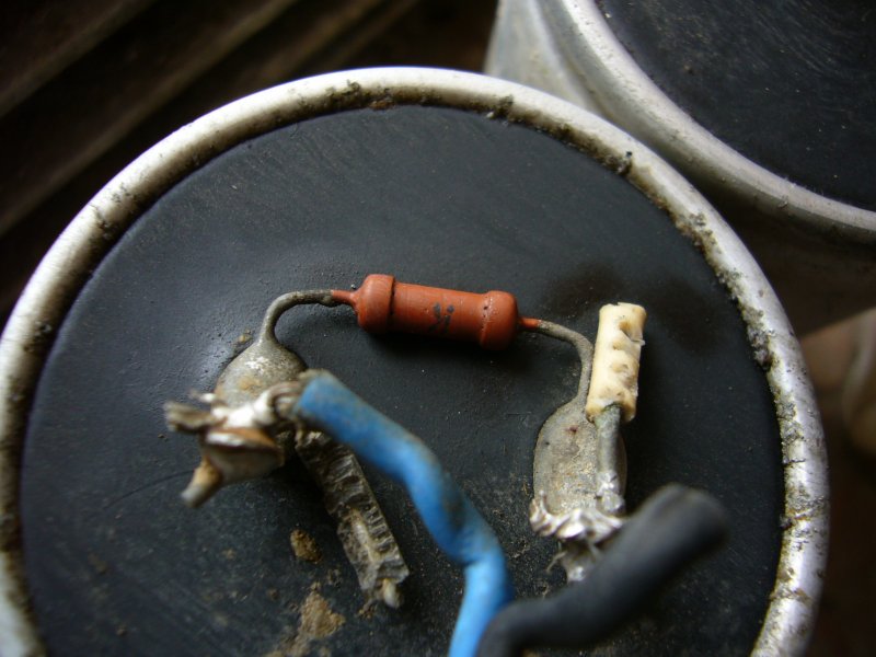

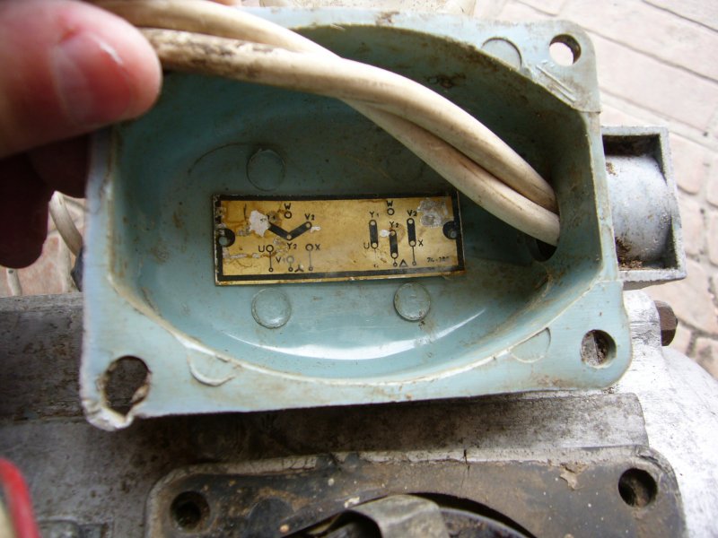

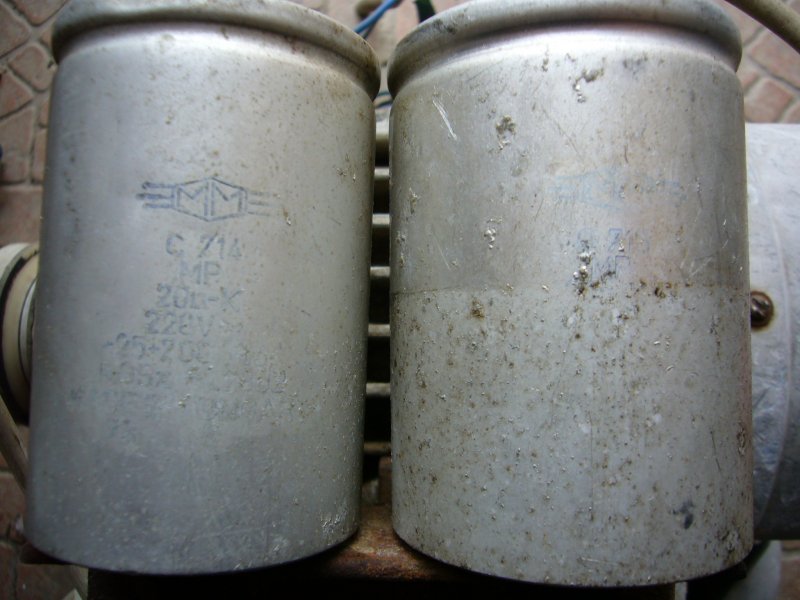

Adott egy IMI motor. Ingyen kaptam elvágott kábelekkel. Adattábla nem tartalmaz semmi infót számomra. A mi tuti: 3 kivezetése van és kivezetések között 8,8 Ohm mérhető.
380V/220V-os, mert a kapocsfedélben jelölve van a csillag és delta kapcsolás. Földre nézve a három kivezetésen ellenállás nem mérhető. Van rá szerelve 2 kondi. Az egyik egy C714-es fixre kötve (gondolom üzemi) 2 kivezetésekre és egy C715-ös (indító kondi) a másikkal közösítve az egyik lába. A másik lába nincs kötve semmire.
Kérdéseim:
- Szerintetek ez így működni fog?
- Ha nincs semmi az adattábláján, akkor hogy tudok megállapítani valamit?
- Hogy tudom házilag beüzemelni úgy, hogy senki ne sérüljön?
- Betonkeverőre szeretném.
(#) bravasan válasza bravasan hozzászólására (») Máj 9, 2011 /
Plusz képek.

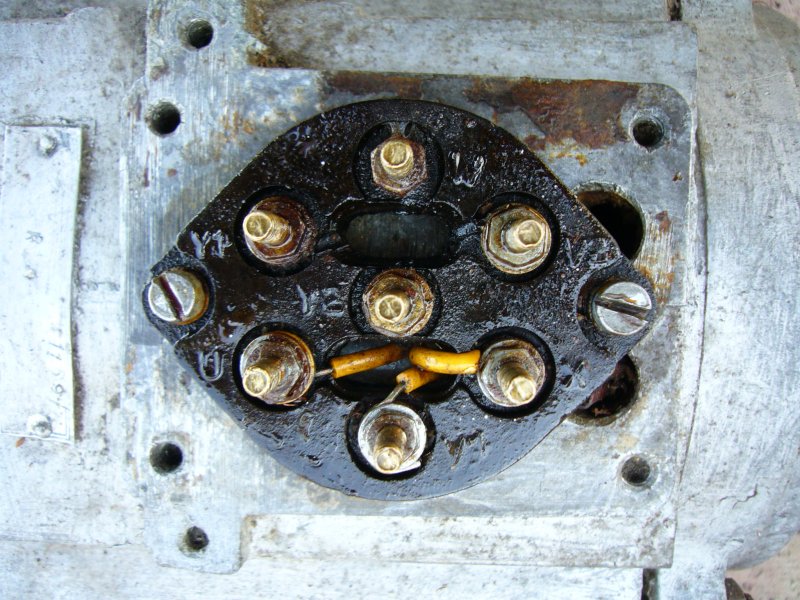

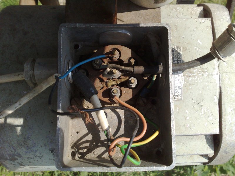

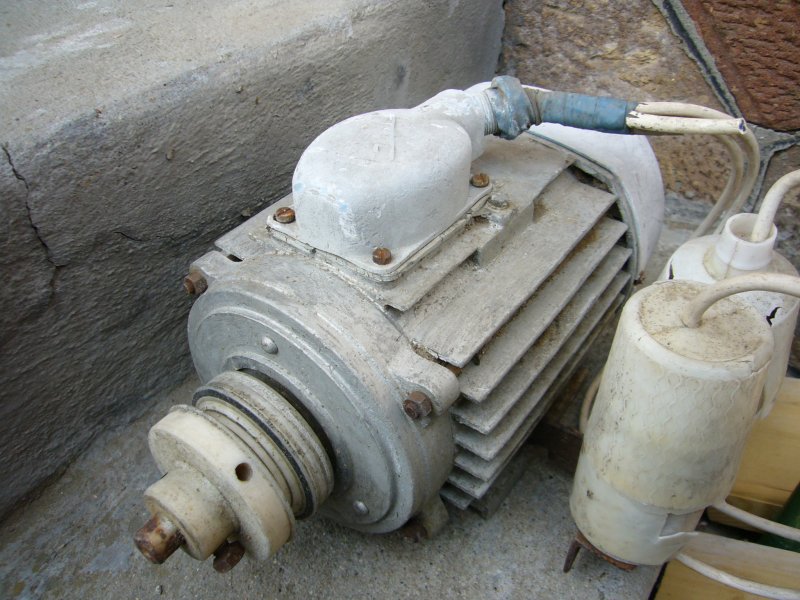

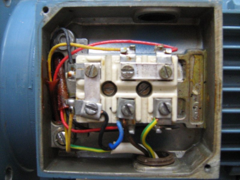

Sziasztok! Van egy villanymotorom és szeretném üzembe helyezni. A képeken látható, hogy, már be van kötve a vezeték, de nem tudom, hogy jól-e, és azt sem tudom, hogy milyen kondi kell hozzá, s hova kössem, és kell-e valami egység még hozzá? 230V-ba lenne kötve. Másrészt nem tudom, hogy mire használhatták a teljesítménye alapján, vagy mire használható (0,18 kw). Van rajta egy évszám is, de szerintem az új kinézete alapján olyan öreg nem lehet. Tehát nem tudom, hogy milyen motor van a birtokomban. Szeretném kérni a segítségeteket. Előre is köszönöm.
(#) Zoltka válasza Zoltka hozzászólására (») Máj 18, 2011 /
és ez 220 v-os is meg 380 v-os is ? Tehát három fázisú is ?
(#) kadarist válasza Zoltka hozzászólására (») Máj 18, 2011 /
Rosszul van kötve a motor. Úgy kellene hidalni, ahogy a kapocsdekli fedő rajzon van, mégpedig deltába, ha egy fázis+kondenzátor felállásban akarod használni. Egy 10 µF-os kondi jó lesz hozzá.
(#) Zoltka válasza kadarist hozzászólására (») Máj 19, 2011 /
Köszönöm a választ. És pontosan hova kell kötni a kondit, valamint a 230-as vezetéket?
(#) kadarist válasza Zoltka hozzászólására (») Máj 19, 2011 /
Itt van rajz és leírás is az olyan motorhoz, mint a tiéd.
