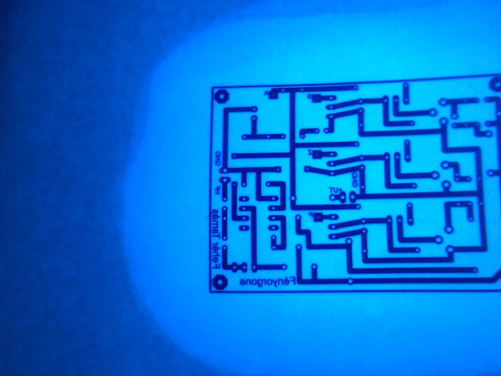

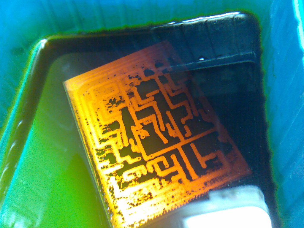

Csinálgatom én is a NYÁK-omat, de levilágítottam és utána vettem észre hogy majdnem halott az előhívó, benne hagytam vagy fél órát szépen kirajzolódott a nyák, de a fotólakkot szerintem nem oldotta le 100%-ig szerintem ezért lehet a maratás nagyon lassú, a gyorsmaró zsír új. A levilágítási idő biztos hogy stimmel. Nem tudtok tanácsot adni, mit tudnék kezdeni tegyem még vissza az előhívóba? Jelenleg így áll:

A levilágítási odőd mitől olyan biztos? Csináltál tesztet?
Úgy nézem, hogy ez egy gyári fény érzékeny nyák. Ugye?
Az pozitív. Azaz az marad meg, amit világítasz. Neked ugye nem akar lejönni a nyákról a nemkellő rész. Akkor szerintem amíg el nem kezdesz levilágítani, és le nem takarod a maszkkal a nyákot, addig sok fényt kap. Ez nem lehet?
A gyári előhívóval olyan gyorsan elő lehet hívni a mintázatot, hogy azt szinte el se lehet rontani.
Láttad már gulasoft régi videoját? Fönt van a youtube-on. nagyon sok infót meg lehet belőle tudni, és biztos sikeresen fogsz tudni készíteni egy nyákot.

Volt már tesztelve a levilágítási idő azért gondoltam hogy azzal nem lehetett baj, igen gyári fényérzékeny nyák. Azt nem hiszem hogy sok fényt kapna mert mindig az útólsó fázisban húzom le azt a kék védőfóliát. Ez is gyári előhívó volt csak öreg nagyon utána néztem kb félév az 'szavatossága' ez meg vagy 3 éves. A videót is láttam még régen az adta a végső löketet hogy neki merjek fogni. Csináltam már jó panelokat de ez sajna nem sikerült.

(#) emmzolee válasza Electricboy hozzászólására (») Máj 3, 2011 /
Figyelj. Ha volt tesztelve az idő, akkor tudod mi jó neki. Akkor mivel azt mondtad, hogy csináltál már tök jó nyákokat is ilyen technikával, akkor gondolkozz, hogy lehetett-e valami máshogy, mikor jó volt.
Esetleg nem került-e a lámpa távolabb a nyáktól?
Vagy nem lett-e kisebb a fényerő, ...
Kezdek biztos lenni, hogy kevés lesz a levilágítási időd. Mivel világítasz?
Nekem van egy 18W-os Phillips uw csövem, azzal világítok mindig. A gyári fényérzékeny nyákhoz 15 perc kell, a P20-hoz a fele, és a dry fóliához csak másfél perc.
Azért írtam le, mert durván sokáig kell világítani a gyári fóliát. Nálad nem látszik, hogy bele bele marna a vezetősávjaidba. Ami azt jelentené, hogy átlátszó a maszkod, és át hatol rajta a fény. Akkor jogos lenne, hogy ne világítsd hosszabb ideig, mert szét megy az egész. Nálad viszont mivel nem jött le a nem kívánt felületről a lakk, ez azt jelenti, hogy kevés volt a leviláítási idő.
Az előhívóval van hosszútávú tapasztalatom. Az enyém meg van vagy 5-6 éve, és tök jó még. úgy használom, ahogy gulasoft videojában van. bele mártom, és már veszem is ki, és egy másik vizes edényben mosom le a leoldott cuccot. Így nem lesz dzsuvás az előhívóm.

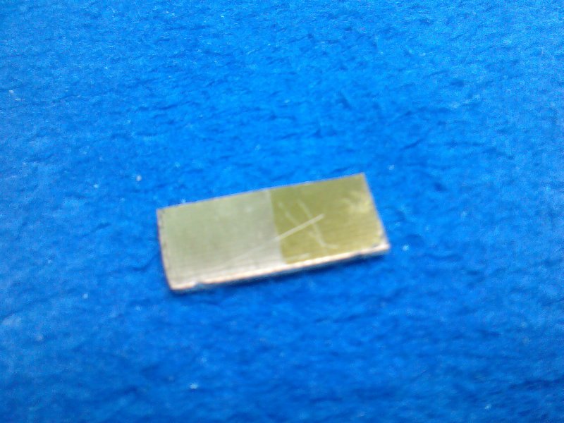

(#) Electricboy válasza emmzolee hozzászólására (») Máj 4, 2011 /
Tényleg a levilágítási idővel volt baj, ma direkt teszteltem, egy darabka panelt félig letakarva kiraktam a napra jó sok időt. Utána bele az előhívóba ezután így (Kép021) nézett ki, aztán maratás után így (Kép024) láss csodát működött a dolog. És arra is rá jöttem hogy miért kevés az levilágítási idő, a maszk miatt, ezelőtt írásvetítő fólia volt erre most nem volt lehetőségem ezért csak sima A4 lappal csináltam, ezen meg nem tudott átjutni kellően az UV. Na sebaj egy 8x6 cm-es nyákkal kevesebb és egy tapasztalattal több!

(#) emmzolee válasza Electricboy hozzászólására (») Máj 6, 2011 /
Pedig ez volt az első kérdés, hogy mi változott a levilágítás körül. A sima A4-es lapot nem használnám a helyedben. Lehet venni az OfficeDepot-ban pausz papírt. Az sokkal jobb. Gondolom nem lézeres nyomtatód van, azért választottad a papírt hordozónak. Lehet kapni tintasugaras nyomtatóhoz is írásvetítő fóliát. Én használtam régebben. Jó az is.
Mindegy a lényeg, hogy mostmár meg lesz a jó megoldás.
A nappal az a gáz, hogy nem mindig egyforma az ereje. ami nem gáz, ha csinálsz egy jó SÖTÉT maszkot, amin biztos nem jut át a fény, és egy hosszabb biztonságos időt választasz. Akkor mindig jó lehet a dolog.

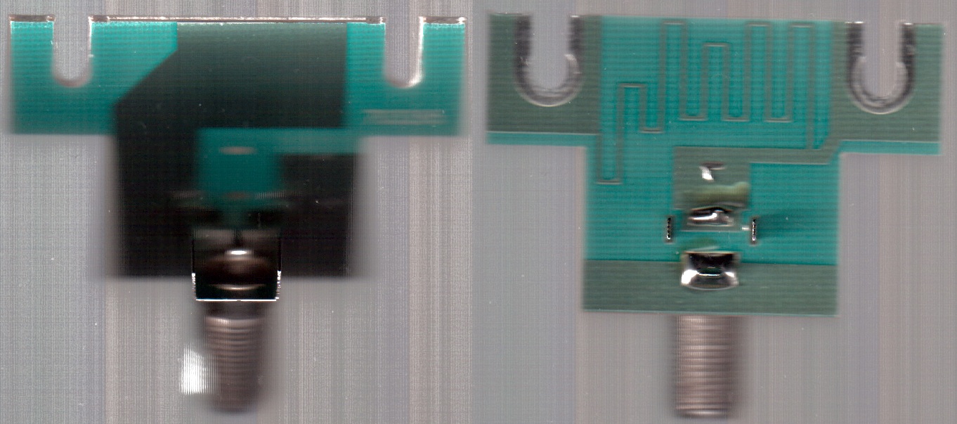

Van ötletetek arra, hogy hogy lehet ilyen réseket csinálni a NYÁK-ra?
Szóval ez egy F csatlakozó, aminek a lábai 3mm szélesek. Találkoztam már ilyen potméterrel is, aminek hasonló lábai voltak...
3mm-es kör alakú lyuk már szerintem túl nagy lenne, csúnya, és gyengébben rögzíti a csatlakozót...
(#) Petjaa válasza gyulank hozzászólására (») Máj 7, 2011 /
Helló!
Én marni szoktam az ilyen furatokat! Sima fúróheggyel nagyon kis fogásokkal meglehet szépen csinálni, akár kézzel is.
Üdv Petjaa
(#) gyulank válasza Petjaa hozzászólására (») Máj 7, 2011 /
Úgy érted, hogy megfogod a NYÁK-ot, és a fúróval elkezded karcolgatni?
(#) gulasoft válasza gyulank hozzászólására (») Máj 7, 2011 /
Fogod a nyákot, kifúrod, kicsit kitágítod a lukat, befogod úgy, hogy a fúrószár közepe legyen a nyáknál, és óvatosan elkezded rátolni a nyákot a szárra, persze közben erősen fogod a nyákot. Ezért jó egy cnc, mert az megcsinálja.
Tulajdonképpen igen. Olyan mintha gravíroznál. Én telibe marással nem ajánlanám mert a vékony fúróhegy nemfogja bírni a kemény nyáklapot, eltöri a fúrót!
