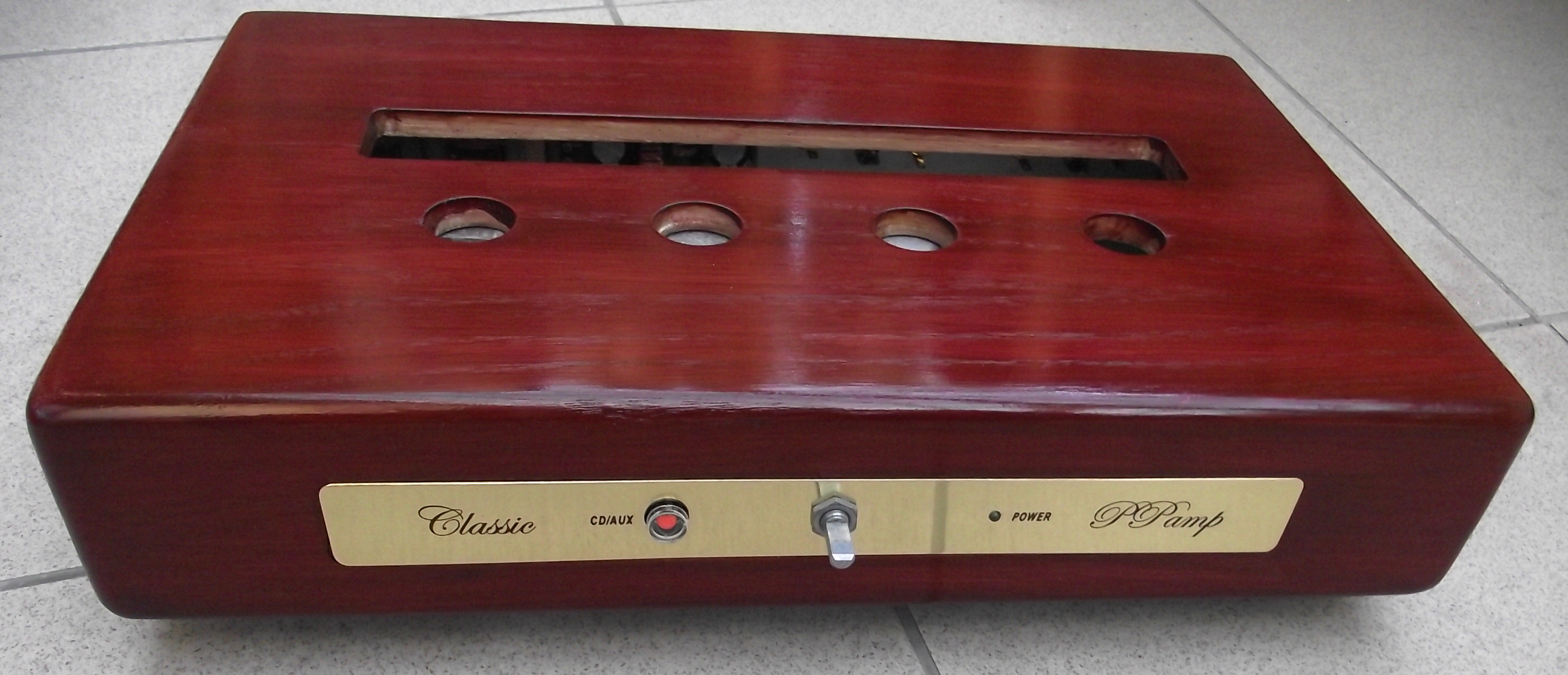

Sima papír jól használható fotózáshoz, lézernyomtató .. papírt színtelen lakkal kell finoman lefújni, a fekete is homogénebb lesz, jól fog takarni, mivel a lakk kicsit oldja a festéket. Fekete nagyon jól takar, semmi hiba sincs így a maszkban, jobb mint a pausz, csak hosszabb levilágítási idő kel. Feliratok készítését is így csinálom, mostanában ez készült el .

(#) CHZ válasza gulasoft hozzászólására (») Máj 8, 2011 /
[OFF]Nem, a felirat P20 lakk, ráégetve, papírról fotózva. Ráégetve megbarnul a lakk, így már a nitró sem oldja, nem kell védőréteg sem. Csak szemléltetőnek mutattam, hogy a papír fotózáshoz milyen jól használható, levilágítás idejével sem kell foglalkozni (hosszú legyen), mert a fekete olyan jól takar így, hogy nem okoz gondot a túlvilágítás sem.

(#) Zoli_bácsi válasza CHZ hozzászólására (») Máj 8, 2011 /
Nagyon szépen sikerült a rézlemezes felirat, le a kalappal! Én is alkalmaztam már a sült lakkot. :kalap:
(#) CHZ válasza Zoli_bácsi hozzászólására (») Máj 8, 2011 /
Köszönöm. Házi körülmények között, nem tudok jobb megoldást, ez működik és tartós.
