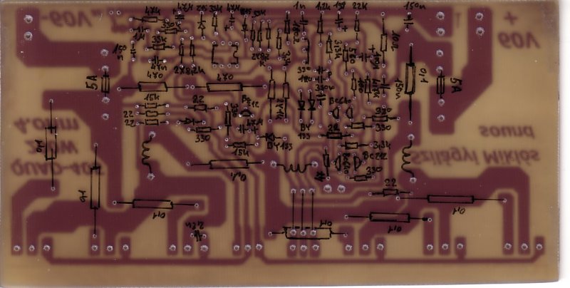

(#) Szilágyi Miklós hozzászólása Dec 31, 2010 / 1
Sziasztok mindenkinek kívánok nagyon sok boldog új évet . Én, mint öreg szaki szeretném meg könnyíteni a dolgotokat a QUAD-405 tuninggal kapcsolatban, küldök egy pár vasalni való nyák tervet, amit ősi módszerekkel terveztem, de évek óta kifogástalanul működnek.
A panelek +- 55V és +-60V vannak hajtva, küldök még hozzá kivezérlés jelzőt és hangfal- védő áramkör nyák tervet is. Jó egészséget kívánok és sok sikert az építéshez.
Így fért fel.
(#) Szebence válasza Szilágyi Miklós hozzászólására (») Dec 31, 2010 /
Gratula, nagyon szép, köszönjük a rajzokat.
(#) Directors válasza Szilágyi Miklós hozzászólására (») Dec 31, 2010 /
Ez aztán tényleg szép munka.
