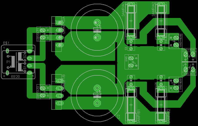

(#) Max78 válasza CHZ hozzászólására (») Máj 1, 2011 /
Mit kellene még módosítanom, hogy jobb legyen, esetleg tökéletes?
(#) CHZ válasza Max78 hozzászólására (») Máj 1, 2011 /
Első sorban a méretezést, méreteket ellenőrizd, hogy elférjenek az alkatrészek.
Szerintem ha a csatikat lejebb teszed a bitzti foglalatoktól, ajkkor könnyebb lesz bekötni.
(#) IMi válasza Max78 hozzászólására (») Máj 1, 2011 /
Bocs, hogy bele....
A váltó fesz. oldalán minek a két csati ha ott a trafó, másik két csatinak ( c2,c3) a szerelhetőségére is oda figyelhetsz.
Megmértem az alkatrészeket és a méretek alapján választottam ki az alkatrészeket. Ellenőrzésként kinyomtatom és egy nikecell lapon beszurkálgatom az alkatrészeket. Primitív, de szerintem működik. Sajnos ez holnapra marad, itthon nincs nyomtató. Türelmedet, segítőkészségedet nagyon szépen köszönöm.
(#) Max78 válasza IMi hozzászólására (») Máj 1, 2011 /
A trafó csak a pontosság kedvéért van ott a nyáklapon nem lesz rajta ott csak a csatik lesznek. A többi csatlakozót lehet, hogy a fólia oldalra forrasztom a könnyebb szerelhetőség miatt.
(#) qvasz2 válasza CHZ hozzászólására (») Máj 1, 2011 /
Nem. Leírom neked megint, mert elsőre nem értetted:
Ebben a hsz-ben pirossal berajzoltad, hogy mit változtatnál, de először elrontottad, és átkötötted a biztosítékokat. Erre írtam én, hogy Így minek az a sok bizti??
Azután kijavítottad a rajzodat a jelenlegire.
Akkor jónak kell lenni.
Nagyon szívesen.
(#) CHZ válasza qvasz2 hozzászólására (») Máj 1, 2011 /
OK, értem! Sajnos Te nem!
(#) qvasz2 válasza Max78 hozzászólására (») Máj 1, 2011 /
Jól látod a problémát: két csokit "eltemettél", amiket nehéz így bekötni. Nem az a megoldás, hogy alulról ülteted be őket, ami egyoldalas NYÁK-nál elég körülményes is, hanem át kell rendezni úgy a tápot, hogy az összes csoki a panel szélén legyen!
Ha már eagle-val dolgozol, legközelebb először a kapcsolási rajzot csináld meg, és abból a NYÁKot, és akkor nem fogsz ilyen elkötési hibákat csinálni.
(#) Max78 válasza qvasz2 hozzászólására (») Máj 1, 2011 /
Köszönöm szépen a segítséget, tanácsaidat a jövőben megfogadom, de hát magamtól na és persze a segítségetekkel akarom megtanulni a nyáktervezést.

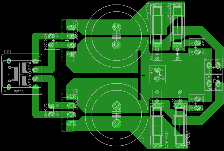

Kiástam a csatikat!!! Egyéb javaslatok???

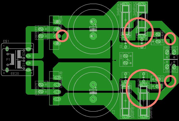

A vonalvastagság után a második lecke: a szigetelési távolság:
Egyébként így sem jól szerelhető a két 90 fokban álló csoki miatt!

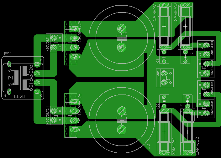

Rendületlenül alakítom!!!
(#) Max78 válasza Max78 hozzászólására (») Máj 1, 2011 /
további módosítás
