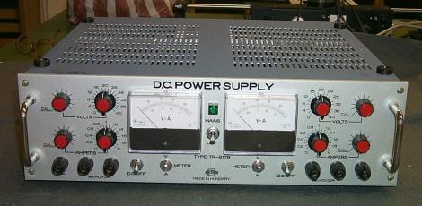

Kaptam egy ilyen tápegységet, de van vele pár probléma, arra gondoltam, megpróbálom megjavítani, talán a segítségetekkel sikerül is. A jobb oldalon kimértem a feszültséget, hibátlan értékeket mutat a multiméter, ellenben a tápegység voltmérőjének mutatója meg sem moccan, a hátulján levő kapcsokon nincs is feszültség. A jobb oldallal ennyi a baj. A bal oldalon komolyabb a probléma, ott működik a mutatós voltmérő, de ahogy feszültségmérésre kapcsolom, egyből kiakad. A multiméter 63 V-t mutat, nem is lehet állítani a fokozatkapcsolóval, csak a potival pár voltot. Ami ennél is érdekesebb, hogy a bal oldal DC off kapcsolóját lekapcsolva ugyanekkora feszültség mérhető a kivezetésen. Van a nyákon egy R13 jelű ellenállás, ami egy lapra feltekert drót (gondolom a hűtés miatt), na a bal oldalon ez el van égve.:S Ha esetleg valaki tudna segíteni, hogy milyen irányba induljak el a hibakeresésnél, mit mérjek és hol, azt nagyon megköszönném!
Jobban megnézve, az R22-ről és az R25-ről is elfüstölt a festék.
Előrebocsátom, hogy nem látom át száz százalékban a táp működését, de valamicskét remélhetőleg fogok tudni segíteni. A sajátommal tavaly már megharcoltam egyszer, bár - az igazat megvallva - abban volt némi vaktában próbálgatás is... Jobb oldal: Idézet: „a tápegység voltmérőjének mutatója meg sem moccan, a hátulján levő kapcsokon nincs is feszültség.” Ha minden más működik, akkor ez valami rettentő banális hiba lehet - P3 vagy műszer átkapcsoló kontakthibája, szakadt vezeték, vagy hasonló. Bal oldal: Idézet: „A multiméter 63 V-t mutat, nem is lehet állítani a fokozatkapcsolóval, csak a potival pár voltot. Ami ennél is érdekesebb, hogy a bal oldal DC off kapcsolóját lekapcsolva ugyanekkora feszültség mérhető a kivezetésen.” A 63V maga a nyers tápfeszültség, tehát a végtranzisztorok vagy teljesen nyitva vannak, vagy zárlatosak. Emiatt, illetve a DC off kapcsoló működésképtelensége miatt T3, T4, T5 és T6 tranyókat mindenképp mérd ki diódavizsgálóval. Más hibát itt nem tudok elképzelni, tehát ha a fenti tranyók mind működőképesek, akkor a DC off-nak is működnie kell. Szóval cseréld a fentiek közül hibásnak bizonyulókat. Amennyiben ezek után a fent említett kapcsoló bekapcsolt állásánál még mindig 63V-ot mérsz, akkor a 1466-os IC is jó eséllyel meghalt. Sajnos ez manapság már beszerezhetetlen, így azt majd után kell építened (Bővebben: Link). Persze a próba idejére nyugodtan szedd ki a jobb oldali tápból. R13 a műszersönt (áramméréshez), ő minden további nélkül cserélhető sima 0.5ohm/5W-os ellenállásra. A rajzom sajnos nem túl jó felbontású, így R25-öt sehogy sem találom rajta. Az R22-nél pedig nem nagyon értem, hogy mitől égett meg, de ezt majd talán valaki nálam okosabb megmondja neked. Jelen pillanatban ennyit tudok mondani - ha a fentiekkel megvagy, akkor talán közelebb kerülünk a megoldáshoz. Szívesen mérek is neked a belsejében, ha szükséged lesz rá.

Bár nem FGY, de van egy EMG-1852-es (TR-9150) tápegységem, a bal oldala kivállóan működik, a másiknak az a baja, hogy a kapcsolók nem a ráírt értéket kapcsolják, a 10Vos csak 7-et... a többit nem mértem mert most pillanatnyilag szét van szedve. Terhelhető is. A kiszáradt ELKÓi mind újra vannak cserélve. Az áram a trafóról rendben lejön, a kapcsoló rendben kapcsol, a graetz rendesen egyenirányít, a kondik is tudják a dolgukat. Eddig tudtam ellenőrizni, innentől kezdek belegabalyodni a rajzba. Esetleg a Tr16-Tr19 tranzisztorok közül valamelyik el van pusztulva? Csak a legfelsőt tudtam kiszedni, a többi nagyon benne van....
Rájöttem a hibára, leírom hátha valaki ugyan ilyennel kerül szembe.
Tr20-at (ami vezérli Tr16-Tr19-et) kicserélte valaki egy másik, nem oda való tranzisztorra.
Sziasztok.Kaptam egy TR9177-es tápegységet,sajnos hibás,feszültség a kimeneten kb 0.5volt mérhető tekergetésre nem reagál.Első lépésként kicseréltem a jobb oldali 4 és a bal oldali 2n3055 tranzisztorokat újakra,egy zárlatos volt.A jobb oldali tranzisztorok közös kollektorán közel 70voltot a bal oldali kollektorokon kb 5-7volt feszültséget mérek.
Gondolom van aki már rég átesett ilyen tápegység javításán,ezért is kérlek titeket segítsetek,minden ötlet jól jön.. Köszönöm előre is.
Valószínűleg az MC1466 is elment.
Na azt nem lehet kapni ![]() Rajza fent van a gépnekl a neten, csak keress rá (nem tudom feltenni mer túl nagy). Proli007 nekem sokat segített hasonló esetben. Az MC1466 kiváltható és teljesen jó a jana123 (terminal forum) kapcsolása (én is azt használom).
Szerintem igen...
Ja meg nézd meg a többi tranyót is (BFY34!), meg a nagy teljesítményű (csillám) ellenállást is... Nekem kb. fél marék összegyűlt mire jó lett ![]() És soha, de soha net tölts vele akkut
Szia.Ettől féltem én is hogy az MC 1466 is hibásodott,van e esetleg már kész nyákterve valakinek a linkelt kapcsoláshoz?
Nekilátok és megpróbálom meg panelesiteni. Mindenesetre átnéztem a többi tranyót is kiszedegetve ott eltérést nem találtam.. Köszönöm hogy segitettek. Idézet: „És soha, de soha net tölts vele akkut ”Nem tudom, miért, de nagyon sokan hiszik azt, hogy egy labortáp ekvivalens egy akkutöltővel... Pedig teljesen eltérő a felhasználási területük, tehát a kettő közel s távol nem ugyanaz! De itt és most rögtön hozzá is tenném, hogy szükségből természetesen lehet labortápról is akkut tölteni, csak ésszel kell csinálni. Ez alatt azt értem, hogy ha hagyod, hogy az akku kapocsfeszültsége alá essen a táp kimeneti feszültsége (visszaveszed a tápon a feszt, netán kikapcsolod, mielőtt lehúznád róla az akksit), akkor már búcsút is inthetsz annak a bizonyos fél maréknyi félvezetőnek. ![]() De megoldás lehet a töltés idejére akár egy megfelelően bekötött soros dióda is. Én kényszerből már töltöttem autóakksit a saját 9178-asommal, és a fentiek betartása mellett természetesen nem is esett baja a tápnak (pedig még csak soros diódát sem építettem be).

20 éve (szó szerint) kukáztam egy Fok-Gyem tápegységet. TR9178 a típusa. Most jutott rá idő, hogy elővegyem. Először is kiporszívóztam. Na nem por volt benne, hanem rengeteg pókháló, meg kiszáradt pók.
Sajnos halottnak bizonyult, de nem vette el a kedvemet. Végül is 4 db áteresztő tranzisztor (2N3055) és egydb biztosíték csere után már volt kimenőfesz a csatlakozókon. 42,7V Bármit tekergettem nem változott. Vagyis DE! ismét elszállt 1 2N3055. Hibakeresés. Szakadt a 2,2kOhmos poti, ami a feszültség finom szabályozására való. Mindkettő. Na de ilyen nincs a fiókban. Találtam egy 10kOhmosat, de az ide nem passzol. Széjjelszedtem mindkettő potit A huzal volt elszakadva (elégve?) Az egyik az elejénél, a másik a végénél. Előkaptam a fejlámpás nagyítót és megforrasztottam. S lenni happy működik a masina. Már csak a jobboldali műszert kellett kicseréljem mert akadozva mutatott. Szerencsére egy régi sk tápon ugyanilyen műszer volt csak a skálát kellett kicserélni és a potikkal hitelesíteni. Nagyon tetszik a táp Igaz fokozatkapcsolókkal lehet a feszültséget beállítani, de a potival majdnem minden állásban korrigálni kellet. Gondolom az ellenállások elöregedtek. Véletlenül a multimétert A mérő állásban dugtam bele. A fesz leesett, de a multin ott virított, hogy 2A. Először megijedtem, majd eszembe jutott, hogy 2A-re van állítva a határolás. Nagyon szépen működik a kis táp. Szinte alig melegszik. Érdekesen van megoldva az előszabályozás.A képen nem az enyém van. Csak ilyen. Nekem hiányzik a jobboldalon látható két piros gomb. Ha valakinek volna REMIX gyártmányú 2,2kOhmos 1W és 56Ohmos 1W-os huzal potenciómétere , vagy ilyen piros forgatógombja és megválna tőle kérem írjon nekem levelet. 2-2-2 db kellene. A hozzászólás módosítva: Okt 14, 2013
Örülj neki hogy nem az IC volt benne hibás.
Az enyémben egy fél marék alkatrészt kellett cserélni, és persze abban is szakadt volt a potméter
