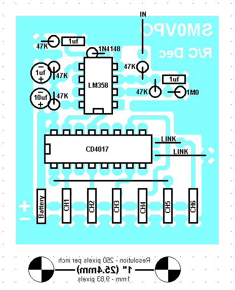

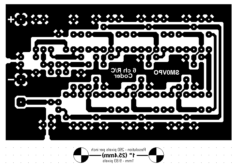

Találtam egy kapcsolást bár ez nem PIC-es de ha működik akkor nagyon hasznos lehet! Tulajdonképpen csak enkóder és dekóder de a többire már sok megoldás lehetséges. 6 csatornát tud kezelni annyi hogy servo motorokat de ha sima dc motor kell akkor csak egy H híd és megy is. Szóljatok ha hülyeséget írtam. Jólenne ha feléledne a téma mert érdekelne más véleménye is erről.

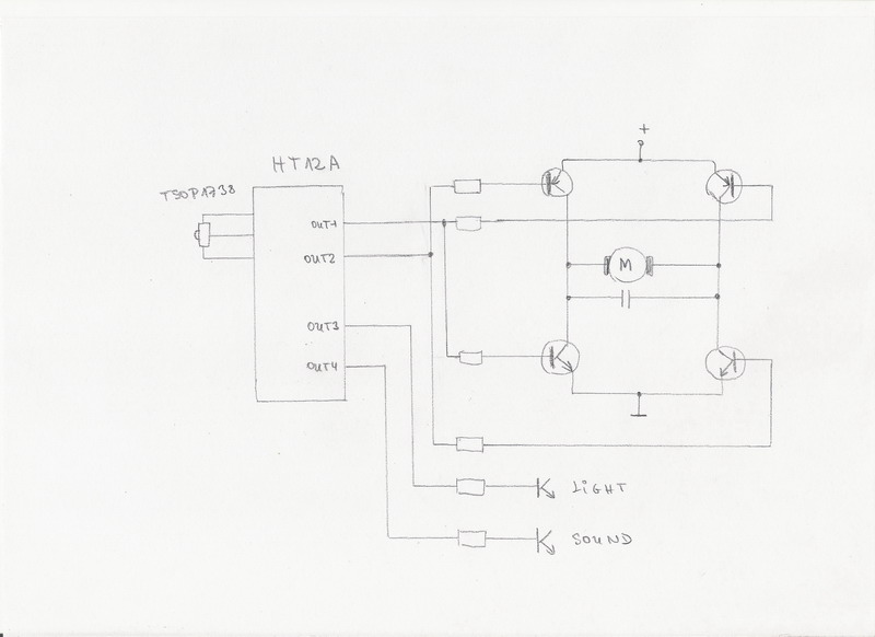

Csináltam egy nagyon sematikus bekötési rajzot IR vezérléssel egy DC motorhoz. Valamit hozzá kettő független kimenetet. Mit szóltok hozzá, működhet ez így?

Egyébként lehetne több motort is vezérelni róla mert 8bites úgytudom. Ja meg annyi hogy ez így PWM vezérlésű lenne? Sztem nem...fullon pörögne a motor vagy megállna.

Ez a bekötés csupán sematikus, nincs még letesztelve, de hamarosan le lesz. Gondoltam, ha egy PWM jelet küldök át, akkor a vevő ezeket az impulzusokat veszi és ezzel nyitsa a tranzisztorokat. És ha jól tudom, a vevő kimenete log 1-ben van, a jel érkezésekor kapcsol át log 0-ába. Egy invertorral meoldható.
Köszönöm a tájékoztatást. És az általam feltett encoder/decoder-ről mi a véleményetek? Működne az úgy? Mert hajlok afelé h megépítem ha lesz ídőm egyszer...végülis sztem nem egy drága játék lenne. üdv
És lenne még 1 kérdésem: Mit jelent az piros szöveg a beültetési rajz mellett?Alkatrész felöli oldal
"Items in RED are not fitted. A solder bridge is fitted in place of the RED capacitor" PLS valaki magyarázza el mert nem teljesen tiszta csak az h vmi híd, de jólenne tudni mielőtt azért elindítom nehogy durr meg füst legyen a vége ![]() Előre is köszi!
Ennek a többi részét is el tudod küldeni? Az adó-vevő kapcsolási rajz kéne. Előre is köszz!

Ezt próbáld meg inkább... az A és B bemenetet ellenütemben vezéreld.
A rajz csak elvi, úgyhogy azt raksz bele félvezetőt, ami passzol a motorodhoz, a fékhez is megfelelő teljesítményű áramörök kellenek ( logika ), vagy a tranyók helyett FET-ek.
Csak Dekóder meg Enkóder volt így egyben de ahonnan valósi ott vannak adó vevő kapcsirajzok is. Egyébként elég sokfélét lehet találni. Én dekódert és enkódert nem tudtam sehol fellelni eddig. Erre a rajzra pedig még nem mondott senki semmit de sztem működni kell neki. Milyen távra kell és mihez?

Hali! Szoal...vki? Le tudná nekem fordítani meg hogy mire kell az oda és milyen értékű legyen?
