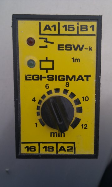

(#) aroxol hozzászólása Máj 15, 2011 /
Tudna valaki segiteni abban hogyan kell ezt a relét bekötni? Gugli nem hozta.
Ferenc

(#) KipKap válasza aroxol hozzászólására (») Máj 15, 2011 /
A1-A2: tápfesz
A1-B1: nyomógomb
15-16-18: kontaktus
(#) ötfelezős válasza aroxol hozzászólására (») Máj 15, 2011 /
Ez elvileg úgy van, hogy az A1 a fázis, az A2 a nulla, és a B1 a vezérlő bemenet (ugyancsak fázis).
Gondolom, az érintkezők célnak megfelelő bekötését nem kérdezted.
