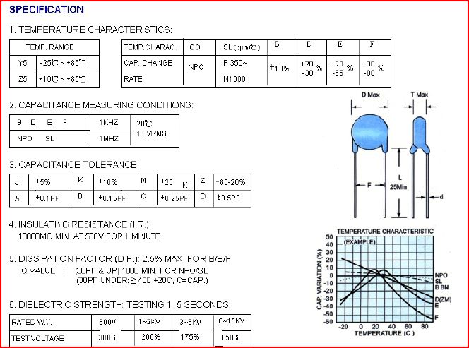

Nemis tudom. A táblázatodon 10000-et csak Mohm-ban látok. Specifikációt én is tudok küldeni. Bővebben: Link. Külön kiemelném:
KAPACITÁSSTABILITÁS. A kondenzátorok hőmérséklettől nem függő kerámiából (NPO) készülnek. A kapacitásuk a frekvencia függvényében sem változik. Na én erre gondoltam.
Az értékeket is látod? NPO kerámiából úgy tudom max 680 pF kondik készültek. A ennél nagyobb értékűeknél már más összetételű a porcelán, és ezért a hőfokfüggés is más.
Ez a gyártó már rég nem létezik... és nem csak NPO-ból készítenek kondenzátort, mint ahogy írtam leginkább csak a pF-os értékekben! Ezért is írta az előbb pucuka, hogy csak szűrésre alkalmasak.
Az előbb belinkelt kép jobb alsó sarkában lévő diagramot, ha kicsit jobban megnézed láthatod a különféle ma gyártot dielektrumoknak a hőfokfüggését. Az ábrábol kiolvasható hogy a legtöbb anyag hőfokfüggése 1% körűl van (gondoltam nem kell enyire körülirni) ami megfelel 10 000 ppm-nek. Persze rajta van az NPO is. Ha beregisztrálsz (egyszerű) mondjuk a lomex honlapjára, akkor a mostanában kapható kondenzátorok és egyéb alkatrészek adatlapját is megtekintheted. Sajnos a nagyobb kapacitású kerámia kondenzátorokhoz a kis méret miatt nagy permeabilitásu, és jelentős hőfokfüggésű dielektrumot használnak. Valamint a legtöbb bolt csak olcsó (eladható) alkatrészt tart. És ha 1 - 100 nF között kérsz kerámia kondit, akkor bizony csak szűrőkondit fogsz kapni, ami ilyen helyekre nem igen való.
