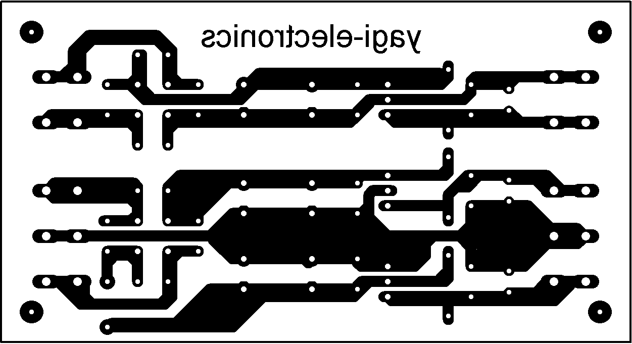

Egyébként ha mást is érdekel újrarajzoltam a NYÁK-ot, kisebb módosításokkal.

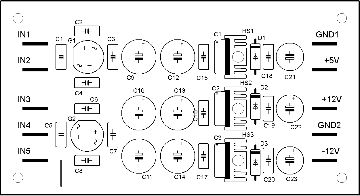

Valamint kiszeretném egy frekvenciamérővel is egészíteni a generátort, ez pedig itt a fórumon vicsys által publikált frekimérő lesz.Terveztem egy tápot is a készüléknek:
