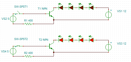

(#) augre hozzászólása Máj 19, 2011 1 /
sziasztok!
Nagy hétszegmensű kijelzőket készítettem a csatolt képen látható alapelv szerint.
A kapcsoló szerepét egy atmega8 tölti be.
Ameddig a programozórol kapja a mikrovezérlő az öt voltot addig gyönyörűen működik.
Viszont mivael 220-ról -->adapter-->12V-->ledek.
A 12V-ból csinálnék 5V-ot az avr-nek.
7805-össel.
bekötöm a 7805 kimenetét, amit leellenőriztem, h. 5V.
És nagyon melegszik a stabilizátor, de működik a kijelző.
hosszabb ideig nem próbáltam mert szerintem elfüstölne
Előre is köszönöm a válaszokat.
(#) trudnai válasza augre hozzászólására (») Máj 19, 2011 /
A 7805 elmelegiti a felesleget, ezert melegszik neked fel. Nem tudom mennyi az aramkorod aramfelvetele, de ugye 12-5 tehat 7V-tal kell kiszamolnod mekkora teljesitmenyt kell szerencsetlennek diszcipalnia. Vagy tegyel ra eg hatalmas hutobordat, vagy oldd meg egy olyan stabilizatorral ami kapcsolo uzemu.

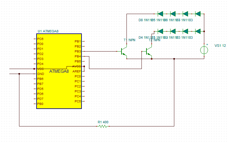

(#) augre válasza trudnai hozzászólására (») Máj 21, 2011 1 /
Volt benne egy rövidzár azért melegedett annyira.
Azt kivettem, most a csatolt képen látható módon néz ki a kapcs és az a probléma, h. a tranzisztorok MINDIG nyitva vannak, ha bedugom a 12V tápot.
Tehát mindig világít minden led.
Pedig csak akkor kellene ha a avr lábán megjelenik a +5V.
Ha a programozó ról kapja a tápot az avr, akkor továbbra is rendesen működik.
Köszönöm a válaszokat.

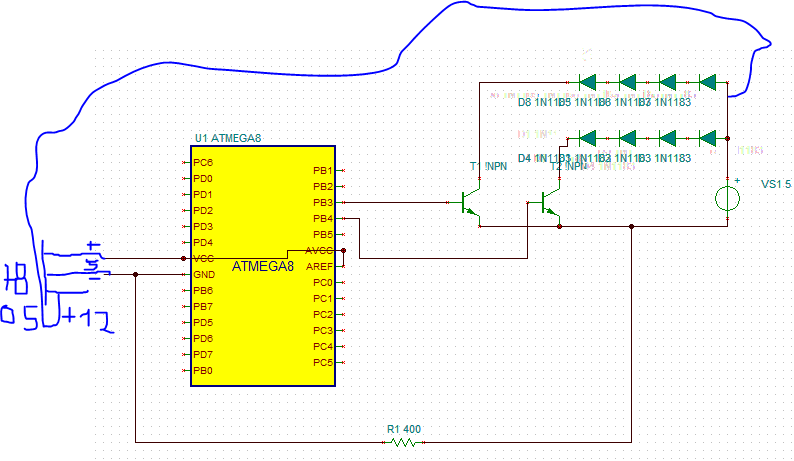

(#) augre hozzászólása Máj 21, 2011 1 /
Most vettem észre, h. ebben az állapotban is kinyit az összes tranzisztor, valaki meg tudná mondani miért?
köszönöm
(#) Ricsi89 válasza augre hozzászólására (») Máj 21, 2011 /
Miért van a két test között a 400 Ohm-os ellenállás? Azt kösd csak át simán. A tranzisztorokra meg nem árt egy bázisellenállást rakni. Vagy esetleg még lehet, hogy lehúzó ellenállást is kívánna.
(#) augre válasza augre hozzászólására (») Máj 21, 2011 1 /
Akkor nyílnak ki a tranzisztorok, ha a 7805 input lábán rajta van a +12V és a GND lába pedig rajta van az avr GND-jén.
A 7805 +5V lába pedig csak lóg a levegőben
Miért nyitnak a tranzisztorok a kollektor emitter között?
köszönöm
(#) augre válasza Ricsi89 hozzászólására (») Máj 21, 2011 /
Ha az az ellenállás nincsen benne akkor mikor a programozóról meg melegszik az avr, az ott ilyen felhúzó ellenállás szerű, eleinte úgy volt, h. minden ellenálás bázisán volt egy ellenállás aztán így az 14 ellenállást lecseréltem egy 3 wattosra.
(#) augre válasza augre hozzászólására (») Máj 21, 2011 /
tehát minden tranzisztor bázisán volt egy ellenállás
Persze hogy melegszik, ha nincs bázisellenállás. Így most nálad alapból a 400 Ohm-os ellenálláson kialakul a tranzisztorok nyitófeszültsége és bármit csinálsz soha nem fog lezárni a tranzisztor. A 400 Ohm-on ha már 0,6V esik, akkor már nem fog lezárni a tranzisztor, bármit csinálsz. Azt szedd ki onnan és rakjál minden tranzisztor bázisával sorba kb 1K-s bázisellenállást. Kicsit utána kellene olvasni az alapoknak is, mert azok nélkül, hiába vagy profi programozó bele fogsz ilyen piti hibákba esni minden egyes dolognál.
