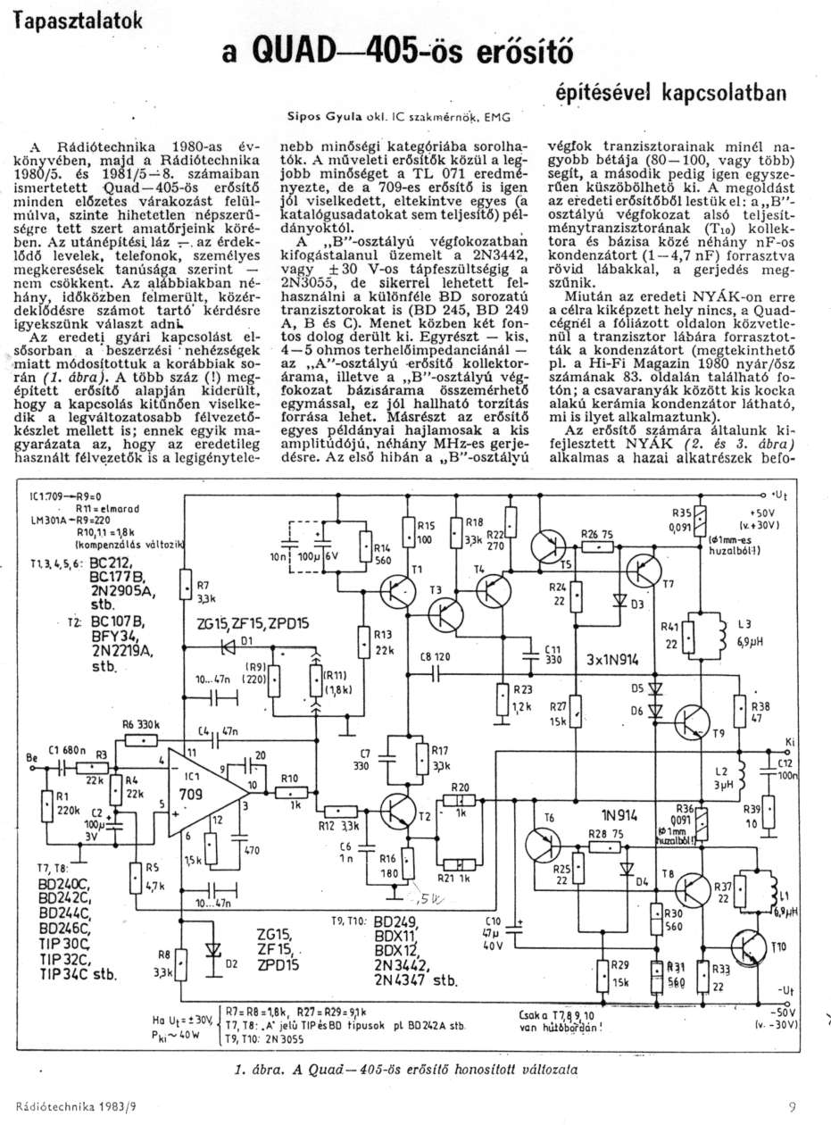

Na nekem lenne egy pár kérdésem a kapcsolássl kapcsolatban. Nekem Lm 301a ic-m van és ahhoz akko be kell tennem az R9-et és az R11-et. Az R10 értékét akko meg kell változtanom 1k-ról 1k8-ra? És ha az nincs megváltoztatva akko mi lesz? (csak kiváncsiságból kérdezem) Én BD249-et és BD244-et rendeltem akkor mennyi kimenő teljesítményre számíthatok szinuszba? A kapcsolást csatolom.
(#) Skori válasza Gábor488 hozzászólására (») Jún 28, 2007 /
Szerintem ne a "gombhoz vegyél kabátot". Vagyis vegyél másmilyen IC-t (TL071, LF356) egyik sem drága. A BD-kkel az a gond, hogy alig lehet eredetit beszerezni, a kinai utángyártott vackok meg negyedannyitól elpukkannak. BD esetén a táp mindenképpen legyen +-50V alatti, különben szinte biztosan elpukkan, az elsö nagyobb terheléskor. Elvieg közel 100W szinusz kijöhet belöle 8 ohm terhelésre, de ez attól is függ mennyi a tápfesz és mennyire terhelhetö a tápegység. Ha szerencséd van akkor a tranyók is bírják, de ha eldurrannak akkor már ne BD-t tegyél be végtranyónak (meghajtónak még elmegy).

Jah ott már bisztos elszállt valami. Amúgy azokat a bc212 tranyókat kimérted amit rosszúl tett bele? Me mindent mert azé csk nem jó ha "egy kicsit" más értékű ellenállások. Jah és hogy a T7 melegedik azt írja hogy az természetes de szerintem nézd át azért hogy minden jó-e.

Amúgy az LM309-el mi a baj? Mert vettem má ne5532 azt mondták az se jó akko most melyik jó? Miért nem jó ami nem jó? A tl071-hez melyik értéket kell megváltoztatni már mint R9, R10, R11-re gondolok.

„A tl071-hez melyik értéket kell megváltoztatni már mint R9, R10, R11-re gondolok.”
R9 kihagyható (rövidzár), R11 kihagyható (szakadás, nincs beépítve) a legtöbb IC-vel így kell használni. Ha teszel bele IC foglalatot akkor ki tudod próbálni többféle tipussal. A korábbiakban említettekkel is megy, de szeritnem ez a két fel bemenetü a legjobb hozzá (TL071 ill. LF356), persze még sokféle tipussal jó lehet.
Az NExxx-el pl. az a gond, hogy kis impedanciás (ami itt felesleges), és nagyobb áramfelvétele van. Ennek bipoláris tranyó bemenete, de itt a fetes jobbnak tünik. Az LM egy régebbi tipus, az újabbaknak jobbak a paraméterei. Anno még 741-es IC-vel is kipróbáltam, müködött is, de elég borzalmasan szólt
