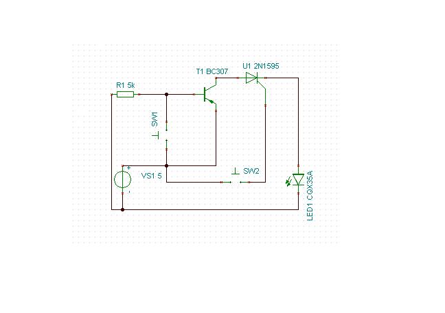

az a problémám hogy ha nem ledet hanem motort kötök rá fogyasztő ként akkor valami hibaüzenetet ír mi a baj?
hali
msot kicseréltem a bc307eset bc450 esre és most már nincs hibaüzenet ezek szerint a tranzisztorok nem bírták?
hali
egy kicsit átalakítgattam a kapcsolást és msot már jól működik de azért írjatok hogy ha ebbe találtok valami hibát!
Te jó ég!
Nagyon sok a hiba.... A program azért adott hibaüzenetet, mert nincs "letestelve" a kapcsolás. (nem tud viszonyítási pontokat a szimulációhoz...) Be kell rakni egy földelés, (testelés) ikont valahonnan a supply eszköztárból és a Tápfeszültség negatív pontjához kötni. Ezt te a valóságban meg is építetted? Mert ha megnyomod az S3-mat akkor az U2 a T2 BE diódáján keresztül rövidrezárja a tápegységet, tehát a T2 valószínűleg el is füstöl...Esetleg az U2 is. A T4 bázisánál nincs ellenállás sorban, ezért az is elfüstöl, de a motor jól van hozzá kötve.... Az U1 illetve T1-et nem nagyon értem mit akarsz vele létrehozni, de ez így nem működik az biztos...
