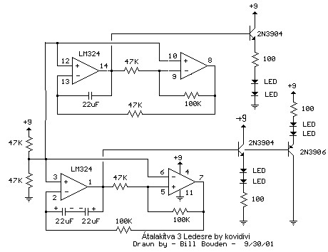

Azt hogyan lehetne megoldani hogy készülőben van egy erősítőm, a két oldalon külön poti lesz, de mégis stereo potit szeretnék, egyik felére az adott oldal hangerőjét, a másikra egy "elektronikát" és azt szeretném elérni hogy ahogy tekerem a hangot úgy sorba gyullad ki egyre több led. Mutatná mennyire van erősítve. 12V adott.
Bal oldalon, kiemelt téma - légy szíves ott folytatni a kérdezősködést.
És ha az írásmódodon javítasz egy kicsit, még jobb lesz.
Egy kissé fura amit akarsz. Megoldható ugyan, de bonyolultsága nem áll arányban a hasznos információ tartalmával. Design elemként, vagy érdekesség gyanánt inkább teljesítmény kijelzőt használj. Ne feledd, örökérvényű igazság,
Idézet: „A szép berendezés tele van gombokkal, lámpákkal, az okos berendezésen egy sincs!”
Műveleti erősítővel, a sztereó poti pedig feszültségosztó módban van. A valamelyik kivezérlésjelzős vagy ledes topicba most lett rakva egy korrekt rajz (kerestem ,de nem leltem ) A bemenő jel helyett pedig a megfelelő nagyságú feszültséget kell raknod.
Másik lehetőségként én inkább kivezérlésjelzőt alkalmaznék. Beállítanám, hogy a maximum hangerőnél az összes led mozogjon. Hogy melyik jobb, az tőled függ!

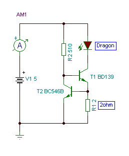

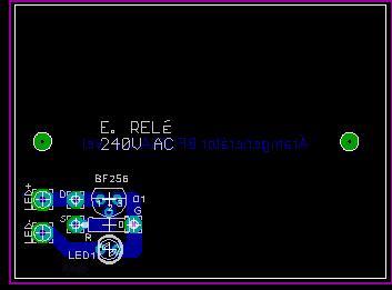

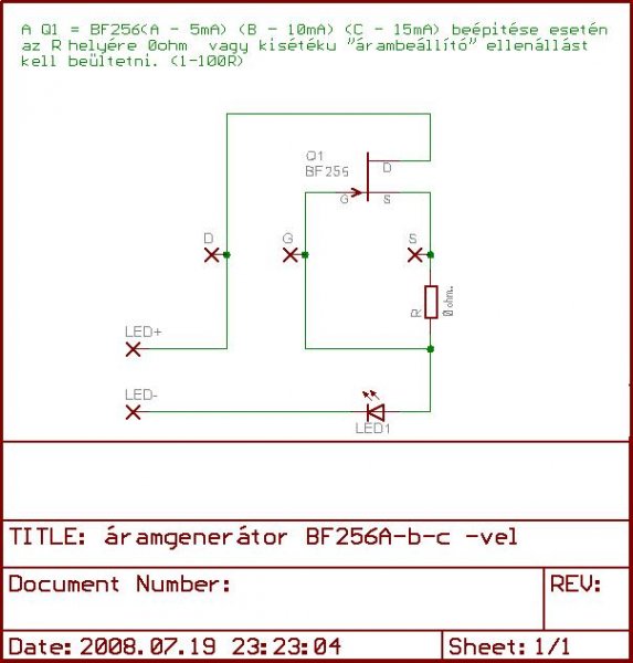

4db ilyen led-hez olyan kapcsolást keresek ami a maximális fényerő mellet a maximális élettartamot biztosítja. :worship: jól látom hogy hűteni kell?
Nem lehet látni a Led-et, mert a link önmagára mutat. üdv! proli007
nem akarja az igazságot
Nem tudom, mekkora feszültségről akarod járatni, de pld 5V, neccesen de megfelel neki. Készítesz neki egy ilyen kis egyszerű áramgenerátort. A katalógusban max 500mA van, de a 350mA-t ajánlgatja ha jól látom. Ha a kis BC tranyót a hűtőbordájára rakod, akkor még kissé le is szabályozza az áramot, ha túlhevülne. (kis hűtőborda nem árthat neki, a max hőmérséklete 100fok) üdv! proli007

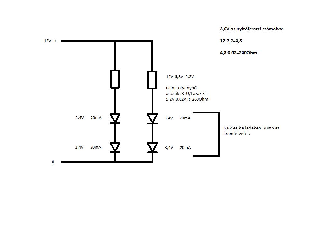

Nyák levilágításhoz készítenék egy egyszerő UV ledes áramkört. 4 UV led lenne benne, és 12V ról csapatnám. Szerintetek jó lesz ez a kapcsolás hozzá? Én dobtam össze painttal |
