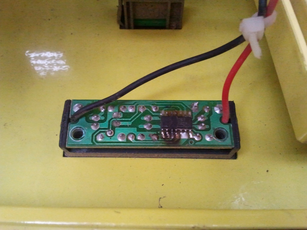

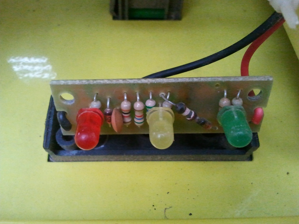

(#) imrea84 hozzászólása Okt 25, 2012 /
Helló!
Van egy 10A-es akkumlátortőltőm és van rajta 3 led(piros, sárga, zőld). Ezek egy nagyon kicsi panelen vannak amin az IC elégett, csak annyi olvasható rajta, hogy L**39. Ennek az IC-nek a behejettesítéséhez kérnék segítséget.
Szerintem LM339-es lehetett vagy hasonló.
(#) nedudgi válasza imrea84 hozzászólására (») Okt 25, 2012 /
Legalább képet rakj fel a panelről (alkatrész és vezetékoldal) hogy tippelni lehessen. A töltőnek van valami típusa?
(#) proli007 válasza imrea84 hozzászólására (») Okt 25, 2012 /
Előfordulhat, hogy az. Viszonylag egyszerűen kideríthető, mert a 339-nek "elég speciális" a bekötése. 1-2 és 14-13 a kimenete. Ha ide csatlakoznak a Led-ek, akkor az.
De csere előtt érdemes lenne megvizslatni, miért "égett el"..
üdv! proli007
A hozzászólás módosítva: Okt 25, 2012
1-2 és 13-14 re van kötve a kimenet ahogy proli007 írta, a többi alkatrészt is kémérem majd.
üdv!
(#) Kovidivi válasza proli007 hozzászólására (») Okt 26, 2012 /
Fordított polaritás?
(#) proli007 válasza Kovidivi hozzászólására (») Okt 26, 2012 /
Lehet, mert diódát nem látni a táppal sorban..

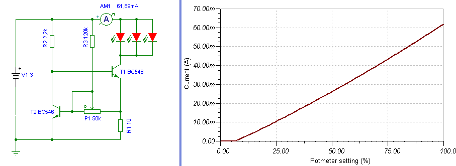

(#) Tom Sowyer hozzászólása Ápr 2, 2013 /
Kezdő vagyok még.
Egy szabályozható fényerejű kis lámpát szeretnék építeni, ami 4 db piros ledet szabályozna. Találtam egy B50K jelű potmétert amivel a szabályzást megoldanám. 3V-ról szeretném működtetni szóval elvileg a ledeket párhuzamosan kéne kötnöm. Az lenne a kérdésem, hogy ilyenkor is kell-e ellenállás (ha van poti) és ha igen akkor mekkora és közvetlenül a ledek elé vagy még a poti elé?!
A választ előre is köszönöm!
(#) proli007 válasza Tom Sowyer hozzászólására (») Ápr 3, 2013 / 1
Hello! A potival nem célszerű közvetlen szabályozni, kel néhány tranyó is hozzá. Pld. így. üdv!
(#) Tom Sowyer válasza proli007 hozzászólására (») Ápr 3, 2013 /
Köszönöm a gyors választ proli007!
Igazából annyit szeretnék mondani, hogy én 4 db ledet írtam és szerintem azt elnézted, mert csak 3-mal számoltál. Nem igazán értek hozzá, de gondolom változtatni fog valamelyik ellenállás értékén, ha igen ki tudnád javítani,mert nagy segítség lenne ?! És még annyit hogy a ledek nagy fényerejűek lennének amit hestore-on néztem ki és az adatlap alapján 25 mA-t venne föl egy, szóval gondolom ez is számít.
- Alapból nem túl illendő a Led-eket közvetlen párhuzamosan kötni. Minél több van párhuzamosan, annál rosszabb lehet a helyzet. De itt sok lehetőség nincs a 3V miatt. Legjobb lenne válogatni a 25mA-en nyitófeszültségre, ha mód van rá.. A 3V-ot sem tudom miből nyered, valamint nem tudom a Led-ek tényleges nyitófeszültségét. Mert ha az pld. 2,2V akkor már nem sok marad az áramkörnek. Vagy is épp hogy elég a tápfesz, nem igazán lehet a Led-ekkel soros ellenállással kiegyenlíteni az áramot.
- Ha 4 Led van, és 25mA áramot szeretnél, akkor a közös ágban 100mA-t kell beállítani. Az áramot a T2 bázis-emitter nyitófeszültsége határozza meg, ami kb. 600..650mV. Ennek kell a Led-áramon esni az R1 ellenálláson. Vagy is 0,65V/0,1A=6,5ohm. Vagy is sorban a 6,2 vagy 6.8ohm közel megfelelhet. Az R2-et is várhatóan cserélni kell 1kohm-ra és R2-őt 100ohm-ra. De ez a tranyó valós bétájától is függhet, lehet próbálgatni kell. Minden esetre az áramot célszerű R1-en feszültségként mérni és abból számolni.
üdv!
üdv!
Szia, proli007!
Nos, hát azt én is tudom már hogy ledeket nem nagyon szabadna párhuzamosan kötni, de valóban ahogy írtad a 3V miatt kellene, amit 2 db AAA-s elemből nyernék. A ledről itt olvashatsz: Bővebben: Link Az adatlapjából én azt olvasom ki hogy elvileg 25mA-t eszik egy, a nyitófeszültség már konkrétabb, 2V. Egy mondatodat viszont nem értem:
„Legjobb lenne válogatni a 25mA-en nyitófeszültségre, ha mód van rá..”
Akkor itt most mire kéne válogatni? Bocsi nem kötözködni akarok, de tényleg nem értem , kérlek hogy ezt pontosítsd, bár egy olyan sejtésem van, hogy alacsonyabb nyitófeszültségre gondoltál...
Tranyókhoz meg nem igazán értek, biztos oké, bár itthon van egy pár kacat és keresgéltem, de csak kettő ugyanolyant találtam amire az van ráírva hogy: s8550 d331. Nem tudom hogy lehet-e helyettesíteni vele a bc546-ot, de ha nem akkor meg szépen elmegyek a boltba... Amúgy kerestem erről a d331-ről infót, de semmi értékelhetőt nem találtam.
Az eddigi válaszokat és a következőt előre is köszönöm.
- A Led-ek diódák és mint ilyenek, a nyitófeszültségük felet kb. négyzetes karakterisztikával vannak megáldva. Tehát ha a feszültség kicsit is változik rajtuk, akkor az áram nem arányosan mint egy ellenállásnál, hanem sokkal meredekebben változhat.
- Pont ezért a Led-eket soha nem "feszültségről", hanem "áramról " tápláljuk. Vagy is "működési áramot" állítjuk be vagy egy ellenállással, vagy egy áramgenerátorral. A kettő között alapvető különbség, hogy míg az ellenállás esetében ha a tápfesz változik, az áram is változhat, áramgenerátor esetében pedig közel állandó az áram. Ezt mindig figyelembe kell venni, és a megtáplálás határértékein számítani az áramot.
- Ha párhuzamosan kötjük a Led-eket, akkor a Led-ek feszültsége lesz azonos. Ha a könyökfeszültségük eltérő, akkor viszont ugyan azon könyökfeszültséghez jelentősen eltérő áram tartozhat. Rossz esetben túllépjük a paraméter tartományát, és tönkremegy.
- Pont ezen okból, sima párhuzamos kapcsolásnál, célszerű a válogatás, mégpedig feszültségre. Vagy is célszerű a működtető áram mellett, a diódán beálló nyitófeszültséget megmérni, és ez szerint összeválogatni a hasonló példányokat. Ez után, akár vissza is ellenőrizhető a dolog. Növeljük az áramot addig, míg egy adott nyitófeszültséget el nem érünk a diódán, majd megmérjük az áramot. Ha ezt mindegyikkel elvégezzük, akkor látni fogjuk üzem közben az áramok különbözetét. Mert már működés közben méréssel ezt nem tudjuk megállapítani, mert a műszernek is van belső ellenállása, ami sorba kapcsolódva a diódával meghamisítja mérésünket. Remélem az okfejtés így érthető. Sokan ezt feleslegesnek tartják, de az az Ő dolguk. Mindenki úgy használja eszközeit, ahogy jónak látja. Inkább az elv a lényeg, mint a gyakorlat, mert az máshol is használható, nem csak négy nyamvadt Led-nél..
- Az S8550 PNP tanyó. Ettől még használható, ha a diódák anód és katódját megfordítod, valamint a tápfeszültség polaritását.
üdv!
