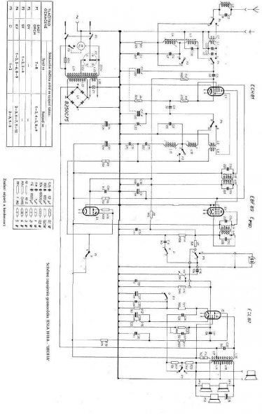

Sziasztok egy TESLA LIBERTA rádió javításába fogtam bele. Sikerült újraindítani az erősítőt, működik, de pár perc alatt annyira felforrósodik az elektroncső
hogy kézzel nem lehet hozzányúlni. Ez normális? Nincs sok tapasztalatom a csöves erősítőkkel kapcsolatban de szerintem ez már túllépi egészséges értéket.
Szia! Ez teljesen normális, a csövek már csak ilyenek.
Helló!
Mivel a csövek hővel működnek, így normális, hogy nem foghatóak meg. Ott van bennük a fűtőszál, ami izzítja a katódot. Ez a hő átterjed az üvegburára is és ezért érzed melegnek.
Csak akkor kell aggódni, ha a PCL (végcső) fekete anódja elkezd pirosodni. A többi nem szokott
