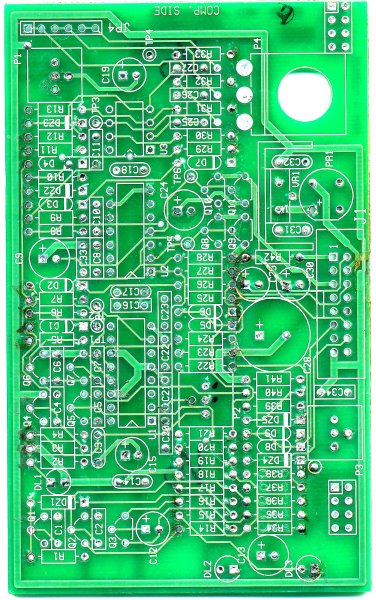

Ha van kedved, megrajzolhatod. A mellékleten a szabályzókártya fotóit láthatod, "kicsomagolva". A fóliaoldal tükrözve van, a könnyebb rajzolás miatt.

Köszönöm - méretrenagyítom-kinyomtatom így sokkal "egyszerűbb"lesz.
(#) mpisti válasza kralikandras hozzászólására (») Máj 27, 2011 /
Megpróbálom feltenni úgy,hogy a progi ne méretezze át, igaz hogy sokkal nagyobb lesz a mérete,de nem kell nagyítani. Akkor talán sokkal használhatóbb lesz.

Jó helyen járunk-nézd meg az impulzustrafó R42-C30 tagok szrepelnek a panelképeden és a rajzon is.

A rajzokat megelőző oldalak a fotók, amelyek közül a kis kártya fotóiból kettőt feltettem. Szándékomban állt kirajzolni a kis kártyán lévő teljes kapcsolást,azért is "csomagoltam ki", de a javításhoz elégséges volt annyi, amit az általad "ismeretlen forrásból"levadászott rajzként követtem el. A többi rész kirajzolása elmaradt, ezer más ennél fontosabb dolog veszi el tőlem az időt. De ha Phile80-nak megvan(és felteszi ide), akkor már a kirajzolásra sem kell időt pazarolnom.

István.Köszi - azt a fordítós trükköt /tükörkép/Hogyan csinálod -hagyományos negativos fényképezőnél tudom,esetleg valóban tükör segítségével?
(#) mpisti válasza kralikandras hozzászólására (») Máj 28, 2011 /
Szó sincs tükör használatáról. A Paint nevű szoftverrel nyitom meg a képeket, majd a fejlécen kiválasztom a "Kép" funkciót, a legördülő menüben pedig a "tükrözés/forgatás"-t. Majd elmentem a tükrözött képet más néven. Ennyi az egész.
