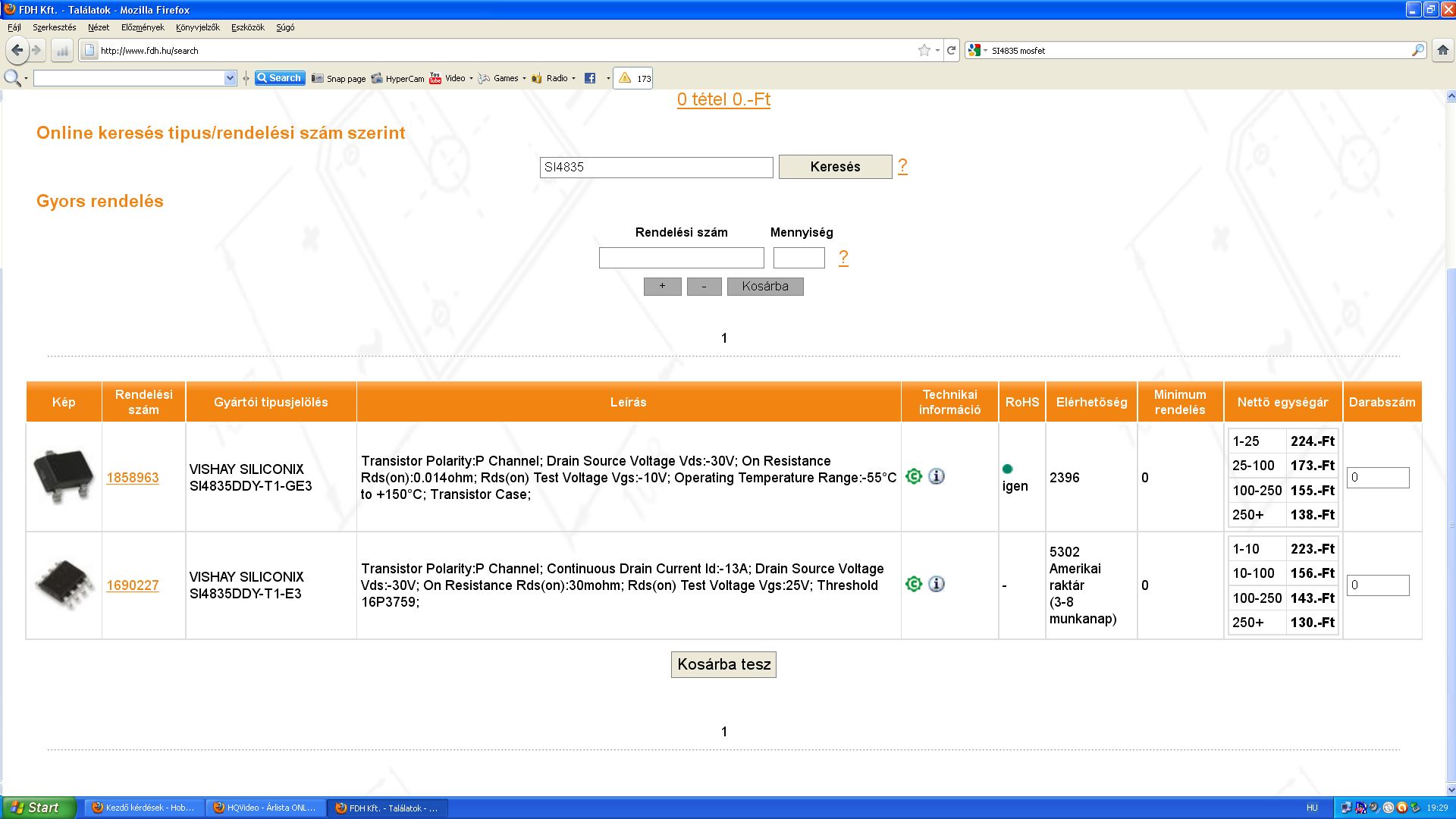

(#) valaki2 hozzászólása Máj 28, 2011 /
Hali,
egy Asus F3 -szériás alaplapon a következő Mosfet tranzisztor tönkre ment.
SI4835DDY-T1-E3 Tranzisztor:egysarkú,P-MOSFET; -30V; -13A; 5,6W; SO8
Van valakinek esetleg elfekvőben ilyenje? Esetleg milyen típussal lehet őt helyettesíteni?

(#) qvasz2 válasza qvasz2 hozzászólására (») Máj 28, 2011 /
Az fdh.hu -n van ilyen
(#) valaki2 válasza qvasz2 hozzászólására (») Máj 28, 2011 /
Ok. Kössz, azért.
Ez a Farnell -hez tartozik? Mert, ha igen akkor nem a legjobb. Amerikai raktárból szállítanak, ami 7000 Ft plussz költség..
(#) qvasz2 válasza valaki2 hozzászólására (») Máj 28, 2011 /
Azért írtam az fdh-t, mert már többször rendeltem tőlük, és simán kihozták Pestre ingyen! De van személyes átvételi lehetőség is!
Ok. Kösz.
