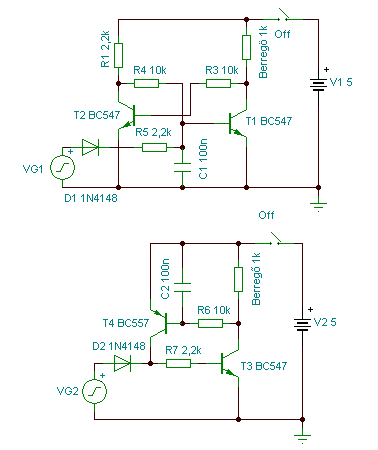

Sziasztok szeretnék egy fénysorompós riasztót csinálni és egy olyan dolog kéne ami úgy működik hogy odarakom ahol egy alkonykapcsolóban a led van és ha a led helyén a cucc áramot kap (vagyis nem kap fényt) akkor bekapcsol egy berregőt de addig nem kapcsol ki amíg az egész áramkört ki nem kapcsolom. Vagyis egy ilyen tranzisztoros cucc kéne ami egy impulzusra (kb 0.3sec) átbillen és áramot ad egy fogyasztónak. És ha kikapcsolom és vissza akkor megint alaphelyzetbe kerül.

Azért nem kaptál választ szerintem, mert nagyon össze kutyultad a dolgokat. Nem lehet tudni mi a fontos benne mi nem. De ha a kérésednek csak a végét nézzük, akkor ahhoz megfelel egy tranzisztoros bistabil multi, vagy egy kis tirisztor is. Mert az utóbbit ha a Gate-n begyújtod, csak akkor kapcsol ki, ha megszűnik az anódárama. (Vagy a tápfeszt kikapcsolod, vagy rövidre zárod az anódját-katódját) És a két verzió.. Az alsó a "tirisztor helyettesítőképével" működik. Mer sem a tápfeszültséget, sem a vezérlő feszültsége, sem a berregő áramfelvételét nem írtad. De hogy ne legyen "üres a kezed".. üdv! proli007
Köszi. A tápfesz 9v a berregő egy 555 el gerjesztett piezo hangszóró lesz.
Akkor akár az 555 "alatt" (vagy is a negatív tápját kapcsolná..), egy ilyen kis tirisztor is megteszi.. De az alsó kapcsolás is jó hozzá. üdv! proli007
