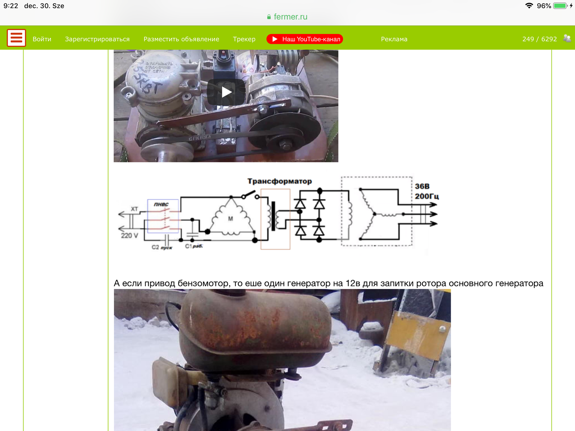

Igy néz ki a motor ..
(#) ferci válasza dredd hozzászólására (») Jan 27, 2021 /
Ez így nem lesz jó.. ha nem tévedek, a motorod a rajz jobb oldalára menne és 200 Hz kell neki - itt meg csak 50 van.
Ha pedig az M jelű rész a motor, akkor pedig 230-ről működik segédfázissal - a jobb oldal meg csak van..

Ezen a rajzon jelöld be ( vagy vágd le a felesleget ), a motort lehet-e látni bal oldalon ( M ), vagy a jobb oldalra kellene kötni.
Így nem egyértelmű.

(#) rectamas válasza ferci hozzászólására (») Jan 27, 2021 / 1
A képen egy motor-generátor szerepel, ahol a generátor gerjesztését adja a transzformátor és a diódahíd. Azt írja, hogy ha benzinmotorról hajtjuk, akkor kell még egy 12V-os generátor is (a gerjesztéshez).
(#) ferci válasza rectamas hozzászólására (») Jan 27, 2021 /
Ja... akkor viszont vagy 200 Hz-es a birkanyíró és nem mehet az 50 Hz-es itteni hálózatról, vagy nem ahhoz való.
(#) dredd válasza rectamas hozzászólására (») Jan 27, 2021 /
Ismerősnek,egy 230v villanymotor hajt egy generátort,es ugy megy neki.
Csak ennyi info van a nyírón..
A hozzászólás módosítva: Jan 27, 2021

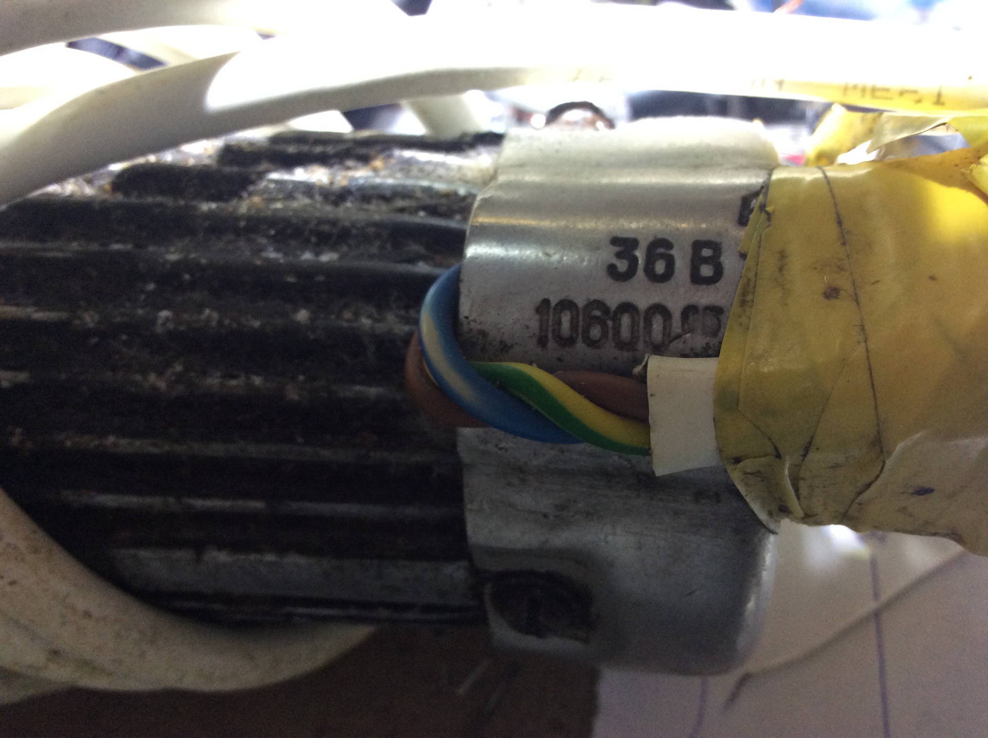

Jó lenne a motorodnak az adattáblája. Elmegy-e 50 Hz-ről, vagy 200 kell neki.

Talán a legegyszerűbben egy frekvenciaváltóval és egy háromfázisú trafóval vagy 3db. egyfázisúval lehetne helyettesíteni.
Akár egy meg is lehet építeni egy egyfázisú 230V AC -> 72V DC (trafó, egyenirányító), PIC 3f PWM, háromfázisú teljes híd, szűrő kapcsolást, de nem kezdőknek való...
A magasabb fordulatszám miatt kell a 200Hz (gyorsan mozogjon a kés).

Egyről beszélünk szerintem...szóval, adattábla és másik topik, az az érzésem.
(#) dredd válasza ferci hozzászólására (») Jan 27, 2021 /
(#) ferci válasza dredd hozzászólására (») Jan 27, 2021 / 1
Igen, akkor kell neki egy kis frekiváltó és egy spéci vasmagos 3F trafó, ami bírja a 200 Hz-et is.
