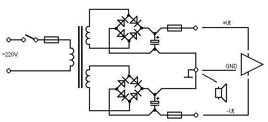

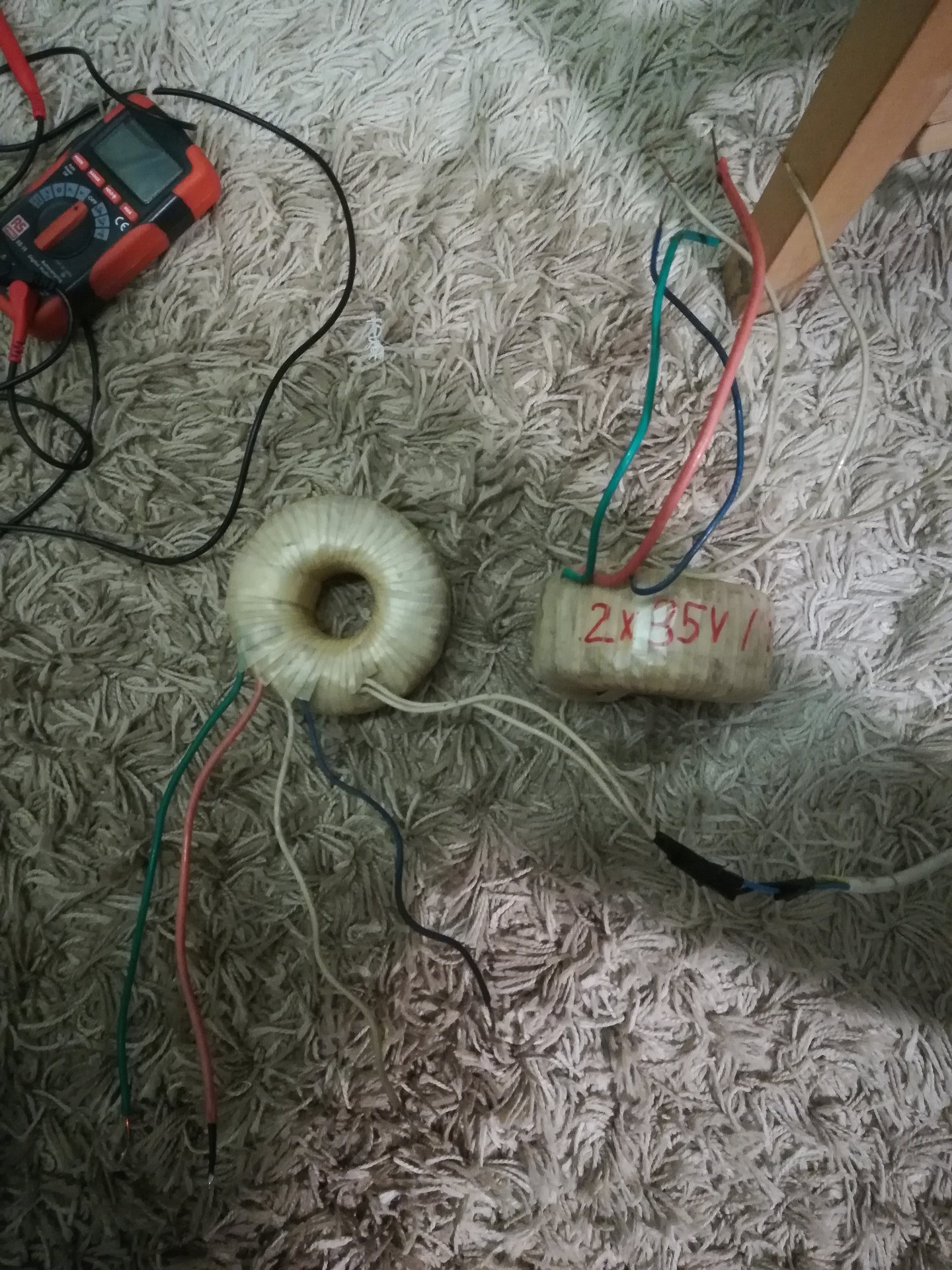

(#) strobi hozzászólása Nov 29, 2020 /
Egy olyan technikai kérdésem lenne, hogy, hogy érdemes bekötnöm az alábbi toroid trafót? Ami elgondolkodtat, az az, hogy a két szekunder nincs közösítve, nem találok két teljesen megegyező potenciált a négy kimenet között. 36.5V-okat találok a kimeneten, illetve a közösnek gondolt pontok között is esik 4V körül. Szerencsés-e ezeket a pontokat közösíteni? esetleg használjak két graetz hidat, majd ott közösítsem?
köszi a tippeket!
(#) reloop válasza strobi hozzászólására (») Nov 29, 2020 /
Szia! Ellenállásméréssel határozd meg mely vezetékpárok tartoznak egy tekercshez! A feszültséget terhelten mérd! Praktikusan 230 V 25-100 W izzószálas égő lehet a terhelés.
Mit szeretnél erről a trafóról táplálni?
(#) strobi válasza reloop hozzászólására (») Nov 29, 2020 /
Hangfrekcenciás erősítőhöz lesz. Az izzószálas égő kisebb fejtörést okoz. A halogén karakterisztikája jó lehet esetleg? Nem hinném, hogy kapok "régi" fajtát.
Holnap utánajárok az izzó ügynek. Terhelten meg kéne legyen a közös potenciál, ha jól értem?
Izzó hiányában ellenállással is terhelheted, már egy 10k-s ellenállás is jobb a semminél. Amit 4 V-nak mértél az valószínűleg 0 V közeli lesz majd. Kisebb értékű ellenállásból nagyobb teljesítményű kellene, ezért praktikus a hagyományos izzószálas égő. (LED-esítéskor szépen elraktam őket )
Ha eltérő a két szekunder feszültsége, akkor külön egyenirányítsd és puffereled a tápfeleket! A szimmetrikus tápos hangfrekvenciás erősítő elvisel akár több voltos különbséget is a pozitív és a negatív táp között. Ezt akár előny is lehet, ha olyan topológiájú az erősítő, hogy nem clippel szimmetrikusan, mint például a Quad 405. A kapcsolás ismeretében meghatározható, hová érdemes a magasabb feszültségű tápfelet kötnöd.
(#) strobi válasza reloop hozzászólására (») Nov 30, 2020 /
Párhuzamosan kötöttem 4db 10k-s ellenállást. Igy is fennáll a potenciálkülönbség. Különböző végeket mérve 4V, 3.6V . Illetve 230V-on 7W.os izzóval is próbáltam ,talán két tizeddel alacsonyabbat mérek úgy.
Külön egyenirányítva, tehát tekercsenként 1-1 graetz+10000µF puffer. Így már a DC oldalon 100mV nagyságrendű a különböző tekercsek ellenkező végpontja. Ha jól sejtem itt már közösíthetem, ergo sorbakötöm a két graetz-et, pufferkondit. Így lesz +, -, GND. Talán evidens, de túl nagyot durranna, ha felelőtlenül próbálkoznék
Az erősítő Urbán féle HEXFET erősítő. Labortápon felemás volt az áramfelvétel, kb (saccra, nem véglegesen betekert munkaponton) 105mA, 95mA +- 30V-on ha ez releváns. Ez majd folyatódhat az erősítős csoportban.
(#) reloop válasza strobi hozzászólására (») Nov 30, 2020 /
Konkrétan hol mérsz 3,6-4 V-ot? A "különböző vég" nem egyértelmű.
Legyen a négy szekunder kivezetés A, B, C, D. Mekkora az AC feszültség a főbb relációkban?
AB és CD szekunderek. Ohmmérővel néhány ohm értékű. AC,AD,BC,BD megaohm körüli.
• A-B 38V
• C-D 38V
• B-C 4V
• A-D 3.6V
A szakadás között azért kísérletezek feszültségméréssel, mert szeretnék találni a szimmetrikus tápnak egy GND-t.
A táp felépítése.
A B-C és a A-D mérésnél volt terhelés? Ezek csak parazita feszültségek lehettek, ha gyakorlatilag szakadást állapítottál meg közöttük.
Ha mindkét szekunder 38 V-os, akkor egy graetz is elegendő. A B-hez aszerint kösd a C-t, vagy D-t, hogy a szabadon maradt vég és A között 76 V jelenjen meg.
Igen, ez a kapcsolás él a fejemben, de furának tűnt a független tekercseket közösíteni. Azt hiszem menni fog robbanás nélkül. Terhelésre vonatkozó kérdést nem biztos, hogy jól értem. Volt terhelés, AB és CD között, a 38V-on.
Ne mulaszd el a B-C és az A-D terheléses mérését! Ha nem nulla közeli feszültséget észlelsz, akkor nem lehet semmiféle újabb összeköttetést létrehoznod a tekercskivezetések között.
Erre korábban is felhívtam a figyelmedet.
(#) mcc válasza strobi hozzászólására (») Dec 1, 2020 /
Amelyik kivezetések között MOhm-os értékeket mértél, azokat nyugodtan összekötheted, de egyszerre mindig csak kettőt! Ha abszolút biztosra akarsz menni, hogy nem rontasz egy semmit, akkor a primer oldallal köss sorba egy 100W-os izzót. Ez bekapcsoláskor esetleg villan egyet, de utána ki kell aludjon.
Ha véletlenül rosszat kötsz össze, azt rögtön látod, mert az izzó égve marad.
