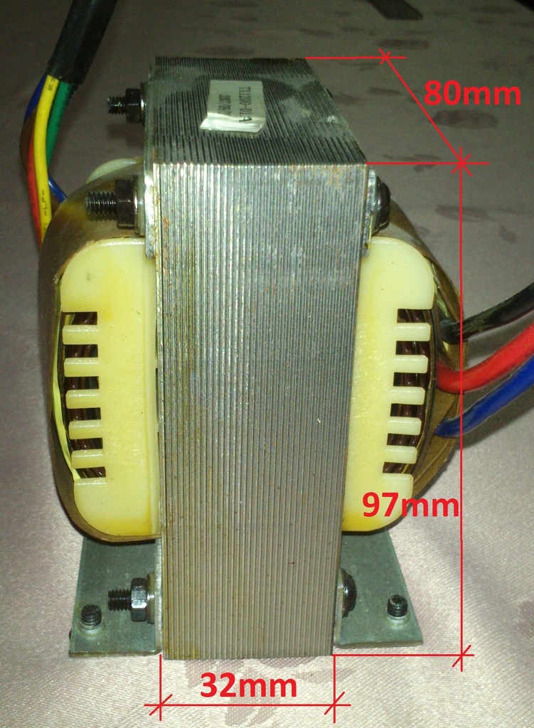

Nem lehetetlen a párhuzamos üzem. Biztos volt valami oka ennek a megoldásnak. Pl. eredetileg 110-127 V-ra készült sorozat nyakukon maradt, primeren párhuzamosítottak, szekundert sorba. ? Egy mérés talán választ adna.

Hotib: Ahogy előttem Erbe is írta nagyon határra van méretezve ezeknek a készülékeknek a teljesítménye. Viszont a méretéből, és a huzalvastagságából ítélve nem lehet olyan rossz teljesítményű.
Vasmagkeresztmetszetet kérünk! ujjvé!
(#) Alkotó válasza hotib hozzászólására (») Szept 2, 2014 /
Csalóka amiből próbálsz kiindulni. A szünetmentesből többféle van, de az olcsóbb változatokban a trafó csak az aksi töltésére kell. Mikor minden rendben, akkor a hálózatot engedi át, és közben töltve tartja a beépített akkumulátort. Viszont ha eltűnik a hálózati feszültség, akkor az aksi megtáplál egy transzvertert, ami bizonyos ideig (ez néhány perc általában), fenntartja a hálózati feszültséghez hasonló jelalakot, és erős sípolással jelzi, hogy kapcsold ki a cuccot, ameddig erre van idő. A sípolás először szakaszos, majd mikor már kezd kifogyni a szuszból, akkor folyamatossá válik.

Ránézésre kb. 9-10 cm2 lehet a vasmag keresztmetszete, és mondjuk 70-80 W a teljesítménye.

A rajzon ott van a méret, ebből 12.24cm2-re adódik a keresztmetszet. Ennyi párhuzamosan több mint fele a 300VA-nak, akkor: ahogy 'erbe' írta. A drót: pont 1 pí mm2, ez rövid üzemben 15A-t is elvisz.

Normál, vagy feszített üzem? J=2.5-3, vagy 5-6? Kicsit spannolva/trafó, 190VA (16V×<12A), ezt elég sokáig is. Amúgy 130VA/trafó.

Részleteznéd nekem, a vasmag külső méretei alapján hogyan lehet pontosan meghatározni a keresztmetszetet?
Az okozza a problémát nekem, hogy ha a pakett 32 mm vastag, és számításod szerint 12,24 cm2 a keresztmetszet, akkor az E belső lába 38,25 mm kell legyen. Ha feltételezzük, hogy ennek fele-fele van a két oldalon, akkor 97-(2x38,25) = 20,5 mm marad a kétoldali ablaknak. Ha ezt felezzük, akkor 10,25 mm hely marad oldalanként a huzalnak és a csévének. Ez közel a fele az E betű szélső lábszélességének. Szerintem ez iszonyatos kis hely, alig fér bele vezeték.
Valószínűbb saccolásnak tűnne számomra, ha mondjuk 30 mm lenne a belső rész szélessége, aztán 15-15 a két szélső, és akkor maradna 18,5 mm ablak a huzal+csévének. Viszont ekkor már csak 9,6 cm2 a keresztmetszet, ami nagyon jó vasból is talán 100 W lehet.

Azért nem írtam ablak méretet, mert a csévetesttől nem látni, mekkora is az E középső szárának szélessége. Alul is, felül is van gallérja a csévetestnek, jól takarja. De este megpróbálom kicsit megfeszíteni a gallért, talán sikerül lemérni pontosan.
A drót átmérőjét jól meg lehetett mérni, a csévetest résein keresztül is látni, és ahol visszahajtja a kivezetéshez (ez pont nem látszik a képeken) ott kicsit ki is lóg a csévetestből.
A két trafó teljesen párhuzamosan volt kötve a szünetmentesben, primer és szekunder oldalon is. Primer oldalon egy-egy csavaros forrfülhöz voltak csavarozva, szekunder oldalon pedig két párhuzamosan kötött nyák csatlakozóval. A négy színű vezeték köteg a szekunder, 3 megcsapolással, amit relék kapcsolgattak a kimeneti csatlakozókra, gondolom a leginkább megfelelő feszültség szintnek megfelelően.
A kék-barna valamilyen segédfesz, lehet ezt mérte, és ez alapján kapcsolgatta a kimenő feszt.
Egy 10W JLH-t szeretnék építeni, ahhoz gondoltam kettőt felhasználni. Mivel a 16VAC ehhez elég alacsony (8 ohm terheléssel) kettőt gondoltam, sorba. Vagyis csak "másfelet", hogy 24VAC legyen a szekunder. Úgy kinyerhető stabil 26-27VDC, Reloop topictárs ajánlotta 723-as stabilizátorral.
Ez az elképzelésem nem tudom mennyire jó, hiszen A osztályú erősítőről van szó, elég tetemes teljesítmény igénye van összességében, mármint a hasznos teljesítményéhez képest, és a soros kapcsolás miatt mintha csak egy trafót használnék. Lehet az a saccolt 130VA ehhez nem elég.
Egyébként is pazarlás "fél trafót" nem használni, ez viszont kéznél van.
Megköszönném, ha megszakértenétek ezt az elképzelésemet.
A másik kettővel egy 8W Hiragát építenék. Ez gyakorlatilag kész van, hűtés és táp kell neki. Ide is 2 trafót gondoltam, +- 14-16VDC-hez, gyakorlatilag két teljesen egyforma, önálló tápegységként; egyiket a pozitív, másikat a negatív tápnak. Úgy gondolom, ide elég lesz ez a trafó.

Folyt. köv. Sajnos (szerencsére) a válaszom alatt lejárt az időm. A szabvány vasaknak 1/3-a az oszlopszélesség; pl. itt 32mm. Ez kellő ismeret birtokában felismerhető. Én ilyenkor azt írnám: 10.24-et akartál írni, úgy-e? Mivel tudom miről van szó; javítani persze kell, mert vannak kezdők is.

Tegnap megmértem. A képen is látható 97mm igazából csak 96, a lakkozás "búbjai" miatt mértem pontatlanul.
Hiába, az évek, meg a tapasztalat: ahogy írtad, az E középső oszlopa 32*32mm. A két szélső oszlop szélessége 16-16mm, és szintén 16-16mm jut a csévetestnek az E-ben.
Abban kérnék továbbra is segítséget, mekkora terheléssel használhatom folyamatos üzemben ezt a trafót?
Nem akarom csúcsra járatni, nem akarok 15A-t folyamatosan kivenni, csak úgy szeretném felhasználni, ahogy korábban is írtam.

Amit írtam: ~130VA lazán. Amihez neked kell, oda bőven elég.
