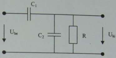

A helyzet a következő. A csatolt képen látható áramkör átmeneti függvényét kellene meghatározni/megrajzolni (nekem, nem nektek!). Ez azt takarja, hogy egységugrásnak nevezett jelet kapcsolunk a bemenetre, ami nem más, mint egy végtelen meredekséggel, egységnyire felugró feszültség-ugrás.
Amit biztosan tudok/amiben biztos vagyok a feladattal kapcsolatban:
- bekapcsolás pillanatában a kondenzátorok rövidzárként viselkednek, így a kimeneti feszültség nulla
- tudom, hogy a kondenzátorokon a feszültségek fordítottan arányosak lesznek a kapacitásaik értékével; ez a feszültségszint lesz jellemző az állandósult állapotra
- ismerem egy kondenzátor esetére vetítve annak feszültség-időfüggvényét
- azt is tudom, jelen esetben 2 tau idővel van dolgunk:
- tau1 = R * C
- tau2 = R * (C1+C2)
Amivel picit gondban vagyok:
- 2 kondenzátor ilyen (soros) kapcsolása esetén pontosan hol és hogyan fog "megtörni"/változni a függvény? Nyilván exponenciális jelleggel, de mégis miként?

Kondenzátorokon végtelen feszültség felfutási meredekség esetén végtelen áram folyik - szóval kicsit idétlen a feladat. De vegyük úgy hogy csak nagyon gyors felfutás.
Ekkor az első pillanatokban a kimenet feszültsége a kondenzátorok kapacitásával fordított arányban áll be.
Uki= Ube x (1/C2) / (1/C1 + 1/C2)
Lehet, hogy egyszerübben is fel lehet írni, esetleg próbáld átrendezni.
Ezután (C1+C2)xR időállandónak megfelelően folyamatosan csökken a kimenő feszültség.
Ha az egységugrás t idő alatt éri el az egységynyi értéket, és ez elhanyagolhatóan kicsi az időállandóhóz képest, akkor a kimenet is t idő alatt éri el (az egységgugrással egy időben) a képlet szerinti feszültséget, majd kezd csökkenni.
Ha mégis elfogadnánk, hogy 0 az egységugrás felfutási ideje, akkor a kimenet is azonnal a kapacitív osztás szerint áll be (tehát elvileg akkor nem 0-ról indulna).

Skorinak igaza van abban, hogy bekapcsoláskor a kapacitív osztó szerint áll be a kimeneti feszültség. Ezután viszont a soros kondenzátor Ube értékére töltődik, a párhuzamos pedig kisül, mindkettő az ellenálláson keresztül. Állandósult állapotban így a kimeneti feszültség 0, a soros kondi szakadás, a párhuzamos pedig teljesen kisült. A kimenő feszültség csökkenése pedig exponenciálisan történik, ebbe már az R értéke is beleszól.

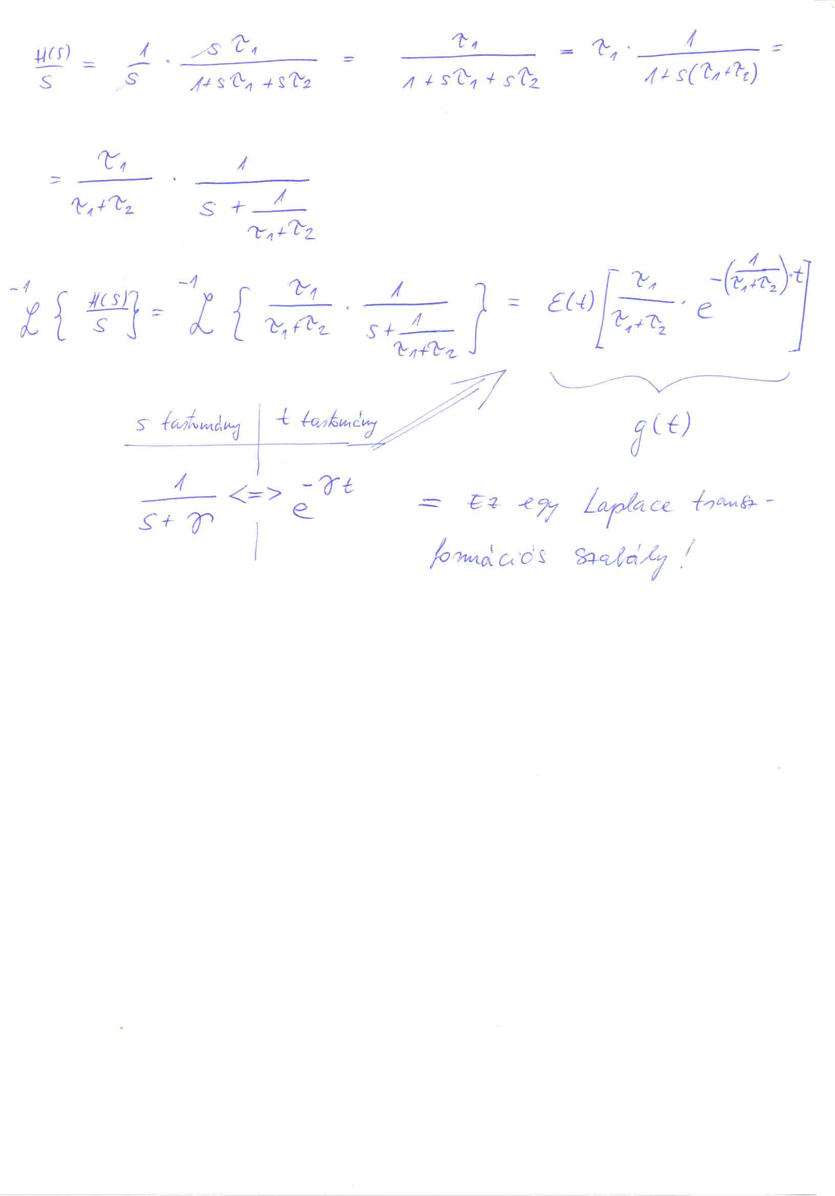

Mivel nem mondtad, hogy milyen módszerrel kell megoldanod, így önkényesen Laplace transzformációval oldottam meg. Koboldnak igaza van abban, hogy bizonyos differenciál egyenletekkel is meg lehet oldani (ez az állapotváltozós leírás), de ez sokkal bonyolultabb, mint a Laplace, illetve inverz Laplace transzformáció. Azt Te is jól tudod, hogy exponenciális jelleggel fog lefutni a folyamat.

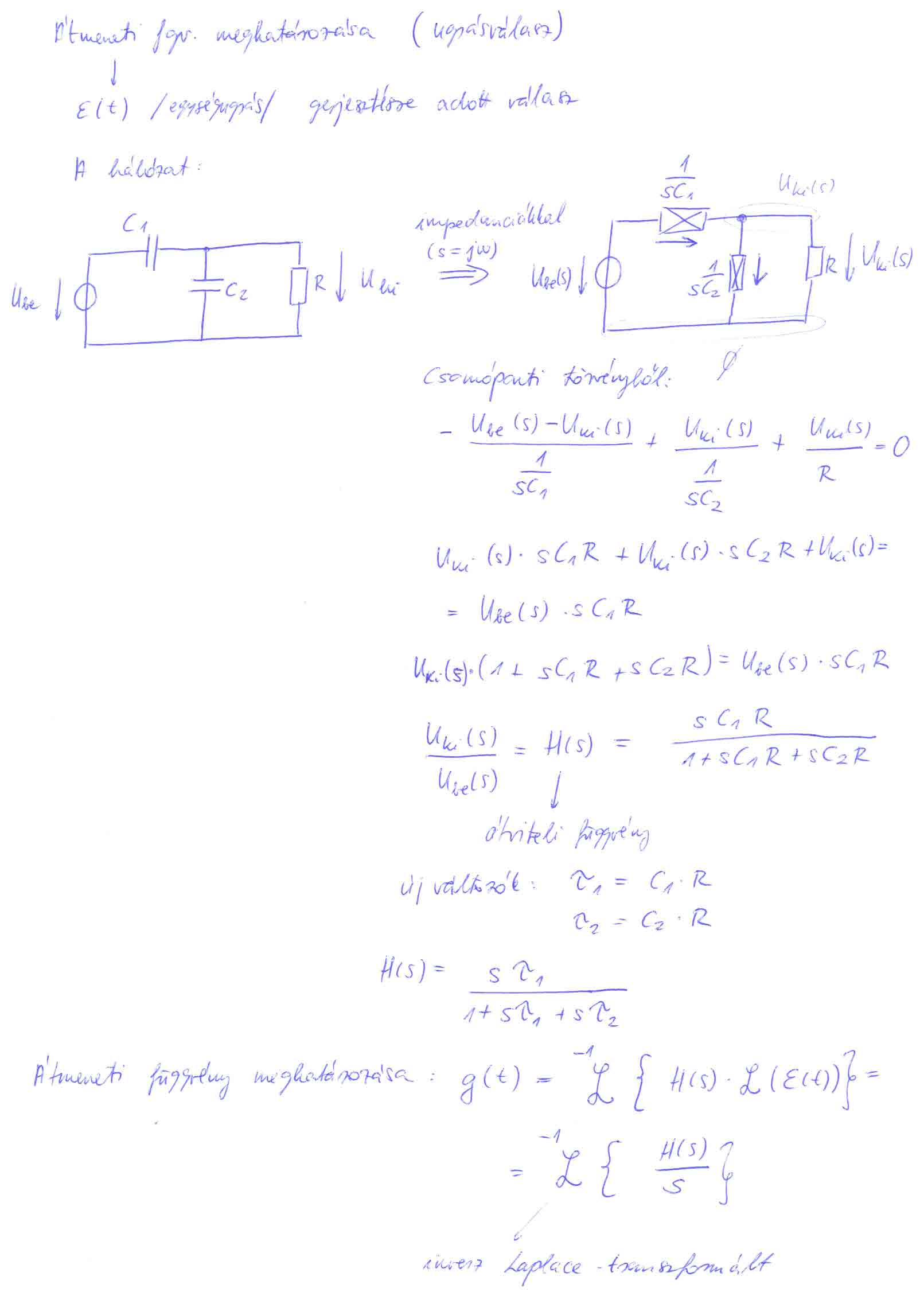

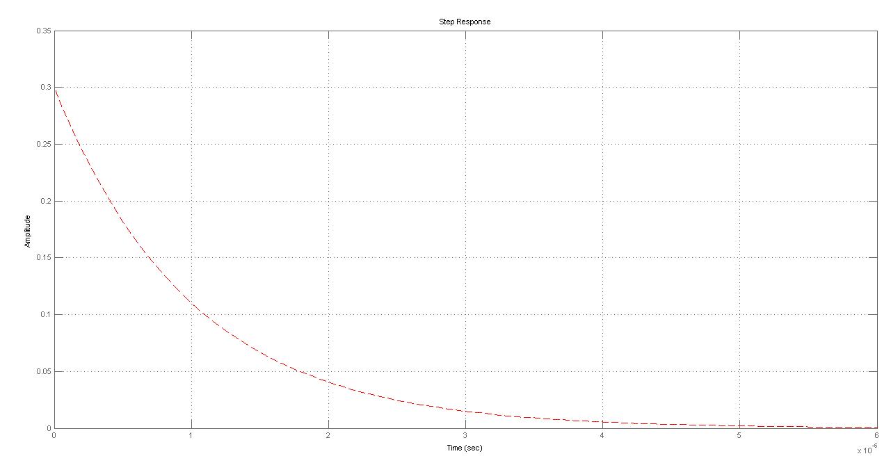

Egészen pontosan a mellékletben találhatod meg levezetve a számításokat, és egy jelleggörbét is kreáltam, hogy látványosabb legyen (R = 1k, C1 = 10u , C2 =1u).
Azt nem említetted viszont, hogy energiamentesek-e a kondenzátorok, tehát hogy a t < 0 -nál az Ube = 0. Ha ez teljesül, akkor a számításaim helyesek.
Ha valami kérdésed van szólj, megpróbálok segíteni.
//a csatolt képek későbbi hozzászólásba kerültek nagyobb felbontásban//

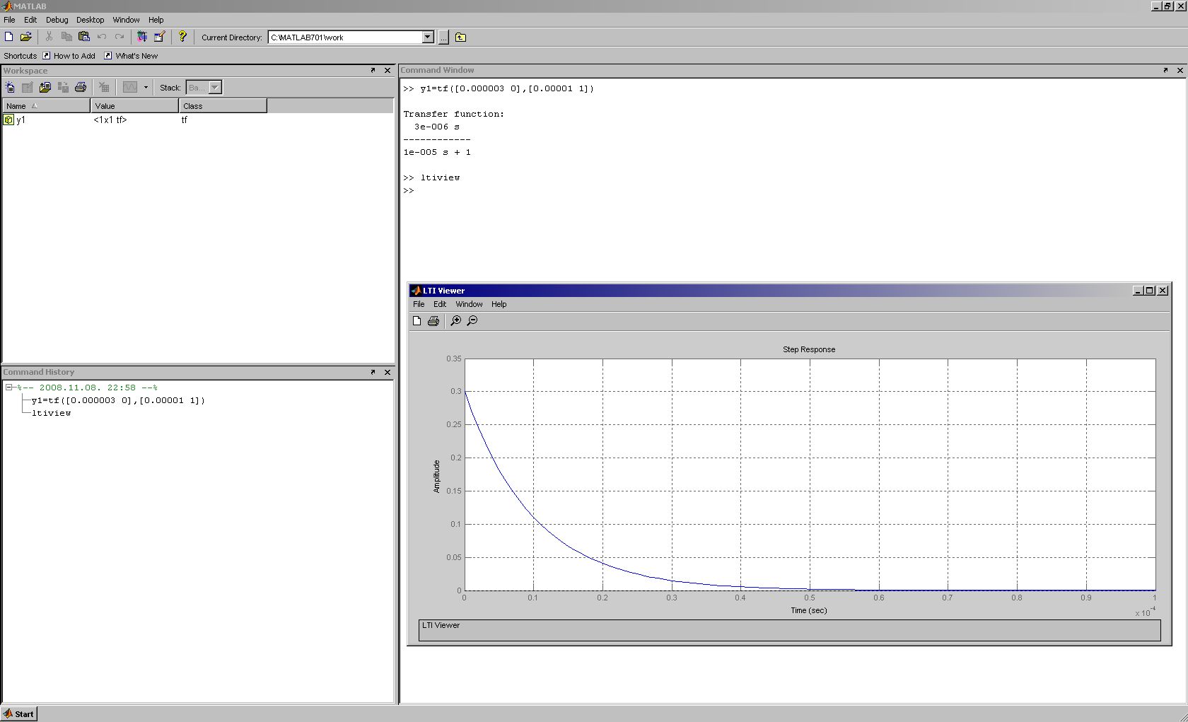

Azt elárulnád, hogy a 3-dik kép milyen programmal készült? A másik 2 képnél meg, mintha elfelejtetted volna kikapcsolni a kép-átméretezést feltöltésnél a hsz-író ablakban

Kép átméretezés : Hoppá, már ilyen is van ?!
Ezt nem vettem észre, de ha igényled, akkor feltölthetem újra.
A program neve : MATLAB
Nem tudom, hogy ismered-e, igazándiból matematikai számítások elvégzésére kifejlesztett szoftver, iszonyat tudással. Mondjuk kapcsolási rajzot nem nagyon lehet neki beadni, de az átviteli függvénnyel jól elboldogul.
Felrakom akkor a megadott adatokkal az átmeneti függvényt is.

Időközben sikerült a MATLAB-bal alkotnom, ez sült ki belőle, a kép csatolva!

Természetesen feltöltöm újra, és mivel modi vagy, ha akarod törölheted a korábbi képeket.
ui.: Asszem így már egész olvasható
