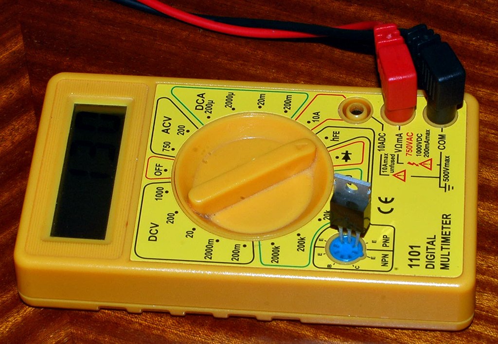

Csak tájékoztatásul mutatom ez szerintem nem analógikus most vettem 15000ft volt.

Én az MX 25-306-ot vettem. Nincs ugyan betűzős tranzisztor foglalata, de közel a felébe került és tud hFE-t mérni, csak adapterrel. Az amit ezek a műszerek tudnak, leginkább csak előválogatásra jók, de a semminél nagyságrendekkel többek. Van egy Metex-em is ami foglalatos, de már nagyon nehéz betűzögetni az alkatrészeket mert csapágyas lett 20 év alatt Anno 8600Ft volt, amikor 3700Ft volt a havi fizetésem..

A multiméteremen van tranzisztor tesztelő állás és meg tudom mérni a hFE módban ez az erősítési tényezőt, azaz eddig meg tudntam, de most vettem Darlington tranzisztorokat, mert nagyobb erősítésre van szükségem, viszont úgy tűnik a multiméter ezeknél nem mutat semmit ha ki akarom mérni a hFE-t.
Miért lehet ez?
Síma tranzisztorral működik pedig. pl. BD242 BD241 páros, de most akarom kipróbálni a vezérlőt BDX54 BDX53 párossal, mert nagyobb erősítő tényezőre volna szükségem és szerettem volan előtte kimérni a hFE-t.
Azt tudom, hogy ebben minden tokban 2db tranzisztor van, de elvileg ugyanúgy kell viselkendnie mint egy sima tranzisztornak ugye?
A Darlington kívülről nem kompatibilis a mérővel?
(#) lamalas válasza gammabuta hozzászólására (») Jan 14, 2012 / 1
„...de elvileg ugyanúgy kell viselkendnie mint egy sima tranzisztornak ugye?”
Nem. A darlingtonnak a kapcsolastechnikaja miatt kb. 2x akkora nyitofeszultseg szukseges mint egy szimpla tranzisztornak. Pont ezert nem tudod a betat multimeterrel megmerni.
