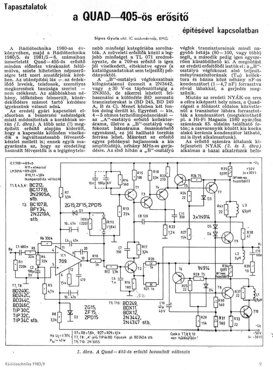

Segítséget szeretnék kérni abban a kérdésben, hogy a csatolt képen látható quad 405-ös nyákba melyik teljesítménytranzisztort lenne érdemes ültetni. Alaphelyzetben az mj 15024 -et választanám, de láttam már kapcsolásokat bd249, sd1047, n3055 -el is. Ezeknek jóval alacsonyabb az ára, ezért próbálnám inkább valamelyiket, valamint az n3055 -öt leszámítva elkerülhető lenne a TO- 3-as tokozáshoz passzoló hűtőbordával való vesződés. Válaszaitokat előre is köszönöm!
Én 20 éve építettem ilyet de ha jól emlékszem komplementer pár kellett bele (BD249-250)
2N3055-tel csak a 40W-os verzió építhető.
