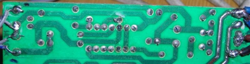

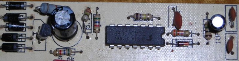

(#) djdavis hozzászólása Márc 30, 2009 /
Nem találok sehol egy tranzisztor fajtát (datasheeten sem). A tranyó teljes mértékig kínai. Egy kínai piacon beszerzett disco lámpából kiszedett motor vezérlőt szeretnék utánépíteni. Már mindent tudok és beszerzek, csak egy bizonyos x0506 GE713 típusú tranzisztort nem találok sehol!
A válaszokat előre is köszönöm!
(#) sebestyen_ferenc válasza djdavis hozzászólására (») Márc 30, 2009 /
Szia jó lenne, ha vissza rajzolnád a kapcsolási rajzot,a melyből megálapíthatnánk a tranzisztor helyettesítőét
(#) mex válasza rammeradrian hozzászólására (») Márc 30, 2009 /
BC547->BC337
BC557->BC327
(#) djdavis válasza sebestyen_ferenc hozzászólására (») Márc 31, 2009 /
Nem rajzolom le, inkább lefényképezem egy az egybe a panelt ill. alkatrészeket. Az IC TC4069UBC. A kapcsolás nagyon egyszerű, remélem valaki tud segíteni!
Köszi!!!
(#) djdavis válasza djdavis hozzászólására (») Márc 31, 2009 /
Ja, MBR van írva az egyetlen tranzisztor alá, amit keresek. Mivel lehetne helyettesíteni? A bemeneti ill. kimeneti feszültség 230 V! A be- és kimenet az 1n4007-es diódáknál van.

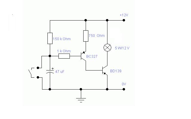

(#) Endre3 hozzászólása Ápr 20, 2009 /
Segítsen nekem valaki a tranzisztorok felület szerelhető megfelelőinek megtalálását.
(#) lgyk válasza Endre3 hozzászólására (») Ápr 20, 2009 /
A BC807 elvileg megfelelő a BC327 helyett. SOT-23 tokozása van, ugyanígy PNP, hasonló bétával, terhelhetőséggel. A másik tranyó elég sokat tud disszipálni, nem tudom, hogy SMD kivitelben lehet-e kapni helyettesítőt.
(#) Endre3 válasza lgyk hozzászólására (») Ápr 20, 2009 /
bd139-es helyett BCP56 jó?
(#) potyo válasza Endre3 hozzászólására (») Ápr 20, 2009 /
Egyik adatlapban 1W, a másikban 2W maximális disszipácóval találkoztam. A 2W-os épp a határon van, de én nem tenném be. Nem jó a BD139 lefektetve? Miért muszáj SMD-nek lenni?
(#) pako válasza Endre3 hozzászólására (») Ápr 21, 2009 /
MJD122 talán megfelelne. Igaz darlington tranyó, de ennél a kapcsolásnál nincs nagy jelentőssége. Hűtés nélkül 1.75W-ot tud, megfelelő hűtéssel akár 20-at is disszipálhat adatlap szerint.
