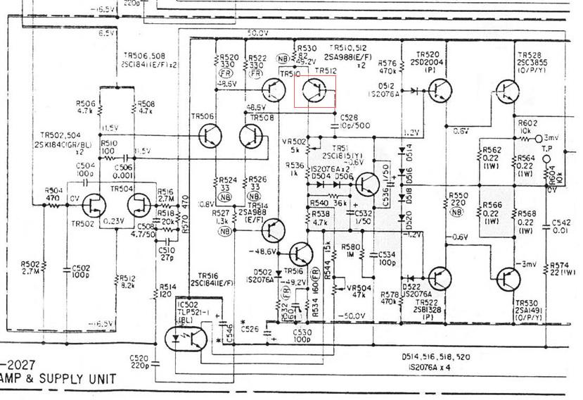

Szerintetek a "2SA988"-as PNP tranzisztort lehetne valamilyen "BC..."-vel helyettesíteni? Esetleg még a 2SD2004 és 2SB1328 -ra valami általánosabb helyettesítő? Mert amiket kaptam rá válaszul,azokat nem lehet beszerezni helyi viszonteladóknál.

Köszike a segítséget! Már néztem azt a honlapot azelőtt,mert már kelet volna más 2s... sorozatos tranzisztor, de akkor se jártam sikerrel. Szerinted a 2sa988-ra a dc640 adatok alapján elmenne? Halli!
Az a baj, hogy ez a BC640 csak 100V-os, míg a 2SA 120V-os. A konkrét áramkört kellene megnézni, hogy milyen feszültségterhelések fordulnak elő benne.

A szervizkönyvből kivágtam az erősítőnek azt az áramköri részét amiben ez a tranzisztor van. Szerintem lehet h jó lessz helyette. És szerinted?? Köszike

Valaki nem tudná nekem beszerezni ezeket a tranzisztorokat, méltó képen honorálnám. Vagy valaki tudna segíteni, mert Debibe csak néznek rám az üzletekben, s még a helyettesítőket se tudják beszerezni. "kadarist" neked nem lenne valami ötleted? 2SA988,2SD2004 és 2SB1328 Köszönöm!
A 2 SB 1328-helyett 2SB 1186A
HQ-nál kapható
A 2SD2004 helyett a 2SC2238-CSC jó lesz, ennek a párja szerepel a linkelt oldalon, ahonnan meg is rendelheted ezeket a tranzisztorokat.
