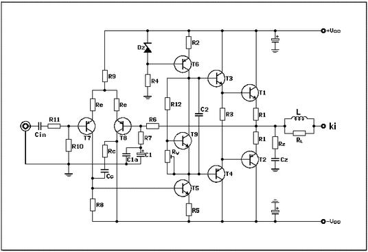

Itt a rajz:
Nem hacsak nem egyszerű tranzisztoros végerősítőt akartok építeni. Egy kérdés: miért 2 voltos táp fesszel próbáltok meg erősítőt építeni mikor a szám gépben kapásból van 12 ill. 5volt. Üdv:Markifiu
nem mert ez egy komplet végfok rajz és már irtam, hogy "kézbe vetem" a probléma megoldását.
Markifiunak már szintén irtam, hogy Idézet: vagyis a sztereo jack dugaszon van a test, a táp feszültség és a jelbemenet.„a táp fesz nálam 2 volt enyi jön ki a hangkártyábol.” Nem kell máshonét veni a tápfeszet!. A hangkártyám Realtek ac97'. Más hangkártyán lehet több vagy kevesebb feszültség jön ki ezért tetem fel a rajzot amit el is készitetem és jól mükődik, ha valakinek kell álljon rendelkezésére.

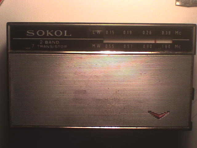

kis segítségre lenne szükségem; egy elsőszériás(még szám néküli) Sokol rádióhoz kellene pár dokumentum(pl nyákrajz) ha jól tudom gyárilag sok papírt adtak hozzá, azért kellene, mert erősítőt akarok építeni belőle Előre is köszönöm!
Mégis milyen erősítőt akarsz épiteni a germániumos tranyokkal? Mikor vannak kiszajú tranyok,melyekkel jobbat lehet építeni velük!
Remélem, Te is ismered azt a viccet, miszerint:
-Milyen az Orosz HiFi? -Egy sámlin a Szokol rádió, és mellé két súlyzó, erősítőnek. Gondolom, ezt azért Te is viccnek szántad. A paraméterek alapján azért sejteni lehet az elérhető hangminőséget (félvezetős alapigazság: Ha egy erősítőt jónak mérsz, még nem lesz feltétlenül jó hangú, de ha rossznak, akkor bizonyosan pocsékul fog szólni). A szokol 4 tranzisztoros HF része egész biztos ebbe az utóbbi kategóriába tartozik. Egyébként volt szerencsém kihagyni az átviteli láncból a - rosszabbra talán el sem készíthető - Szovjet hangszórót, de úgy is katasztófális volt a hangja. Hasonlóan egyszerű kapcsolások - nem kőkorszaki germánium tranyókkal - sokkal többet nyújtanak. A Szokol nyáktervét kár figyelembe venni, mert a kimenő trafótól a potiig ez húzódik, kb. 2 cm széles sávban. Gondolom, nem ilyen formára gondoltál.

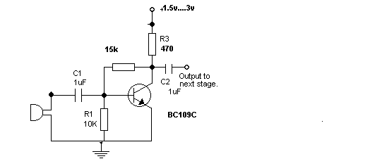

Ez a rajz nem jó erre a célra, mert ez ha jól elolvasod, láthatod, hogy mikrofon jelének előerősítésére szolgál.
Amúgy a telefon kimenete is tökéletesen kivezérli a pc hangszórót, de még 1 nagy teljesítményerősítőt is, de ha mindenképpen akarsz előerősítőt elé, akkor google-ba beírod, hogy "preamplifier" és kapásból millió kapcsolást fog kidobni a képek között.
