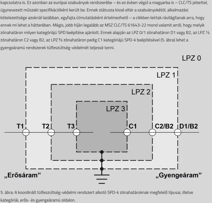

A kábel TV , telefon, stb informatikai hálózatok összecsatolását még kihagytad .Ha lennél szives azt is leirni? Mert a lapos TV javitható ha csak a hálózat felől kapott tűlfesz impulzust. Ha viszont az antenna /egyébb bemenet felől is----kuka!

Erről nem tudok sok mindent mondani. Nyilván ha már túlfeszültségvédelem, akkor minden egyes kábelről gondoskodni kell, akár erősáram, akár gyengeáram, minimum egy helyen: az épületbe lépésnél, úgymint a potenciálkiegyenlítésnél. Nem olyan energiával, de ugyanolyan eséllyel jöhet túlfeszültségimpulzus a gyengeáramú hálózatokon is és nem csak az utcáról jövő kábelen, hanem a kültéren lévő, tetőre szerelt antenna felől is.
Szerintem ehhez a témához bőven elegendőek a gyártói ajánlások, van megoldás mindenhez, koaxhoz, műholdvevőhöz, telefon/DSL vonalra, ethernetre. Ha teljesül az alábbi, biztosítók elvárása szerint összeállított ajánlás, akkor egy kárügyintézésnél biztos nincs mibe belekötni. MABISZ útmutató Egy villanylapos cikk ábrája adhat némi iránymutatást lsd. melléklet. Egy telephelyen, épületek között az optikai kábellel van a legkisebb probléma. IT hálózatnál alap, de biztonságtechnikát, vagyonvédelmet, vezérléstechnikát is össze lehet kötni, buszrendszerhez van konverter. Találkoztam már olyannal, hogy az épületek mellett futó vasút miatt állítólag nagyobb volt a villámtevékenység és a földben, védőcsőben futó rézkábelek végpontjain is túlfeszkár keletkezett. De még az elméletileg nulla potenciálú földben való elásás sem garancia, jobb helyeken a térvilágítási kábel fölé köracélt fektetnek, hogy a közeli villámcsapás esetén potenciálkiegyenlítést biztosítson a kábelek körül és a földben a kábelnyomvonal védett térben fusson.

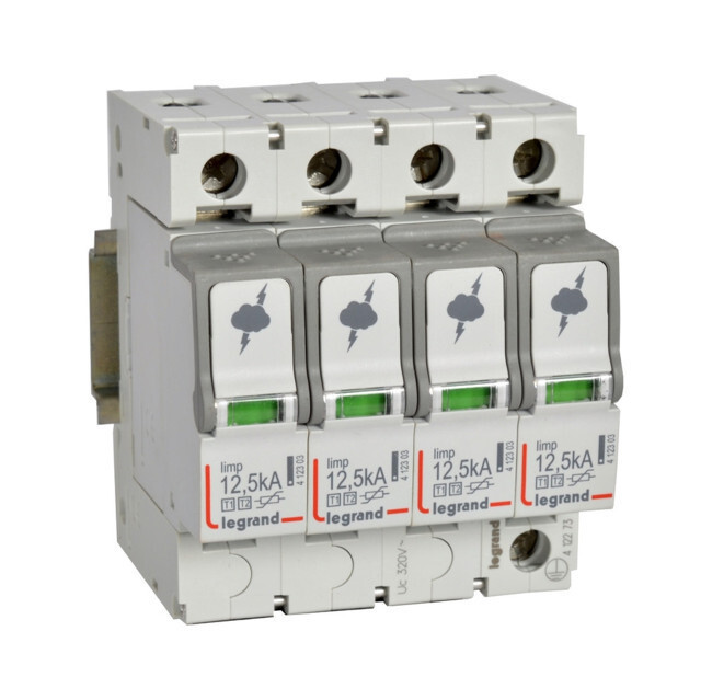

4p spdSziasztok!A 4p SPD-ket hol lehet használni? TNC-S-hez 3p+npe-t írnak. A hozzászólás módosítva: Jan 4, 2025
Használható mindkettő, csak mindegyiknek van valamilyen előnye-hátránya.
Lásd 136. oldal: OBO Villámvédelem a gyakorlatban A 4P/4+0 olcsóbb, de a nulla és fázis között magasabb a védelmi feszültségszintje, valamint a varisztornak mindig van szivárgóárama. Viszont utóbbi manapság már nem túl nagy probléma, mivel 10 uA-es nagyságrendű, így az áramvédőket nem oldja ki tévesen. Előnye hogy levezetés után, amikor a hálózati fesz visszaáll a névleges értékre, akkor mindegyik modul ellenállása visszaáll a normál szintre és a levezetési áram megszűnik, így az előtétvédelemre akkor van szükség ha már tényleg teljesen tropa. A 3+NPE/3+1 típus a nulla és fázisok között alacsonyabb feszültségszinten véd, valamint a PE felé a szikraközön keresztül biztosan nincs semmilyen szivárgóáram, ÁVK után mindig megfelelő választás. Hátránya hogy ha begyújt a szikraköz akkor megvan rá az esély (inkább nem fordul elő, mint igen) hogy nem tud kialudni benne az ív, mert a hálózat fenntartja ekkor az egész készülék leégne. Ezért az ilyen előtt különösen fontos a megfelelő előtétvédelem (olvadóbiztosító), ami biztosan megszakítja ez esetben a hálózati zárlatot. Persze gyakorlatban sokszor kivitelezhetetlen, hogy ne egy kismegszakító legyen előtte (pl. háztartás betápja), ez is biztonságos, a zárlati áram maximuma adott és a kismegszakító biztosan véd zárlat esetén, de úgymond a szikraköz képessége erősen le van korlátozva azáltal, hogy 3-10kA-es zárlati áramoknál bontunk, miközben ő 50kA-t is lazán tud.
Ja és a legtöbb társasház esetén a csak T1 típusú villámáram-levezető beépítése a fogyasztásmérő előtt javasolt, vagyis a méretlen oldalon. Ehhez az áramszolgáltatónak is van egy-két szava, ezért ezt a tervet és a típust jóvá kell hagyatni velük és zárópecsételt módon kerülhet csak be. Úgy tudom ide szivárgóárammal rendelkező varisztoros típus egyáltalán nem építhető be csak szikraköz mind a 3-4 vezetőre.
