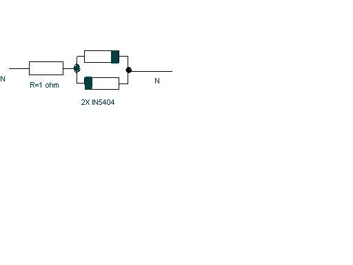

Van egy túlfeszültségvédőm, amiben a csatolt képen látható IN5404-es diódák állandóan elfüstölnek. Nem a megjavítására vagyok kíváncsi, hanem, hogy mi a fenének vannak így bekötve a diódak, hisz elméletileg az egymás mellett párhuzamosan levő diódák, melyek ellentétes irányban vannak bekötve, teljesen át kellene hogy engedjék a váltakozó áramot ![]()
Át is engedik... Nem túlterhelés miatt füstölnek el? Max. 3 A-ig bírják, mekkora folyik rajtuk üzem közben?
Nem is az a szerepe, hogy egyenirányítson, hanem, hogy a fesz.tüskéket "elvezesse".
Így is van ahogy mondod.
De az egészet lerajzolhattad volna, mert ennek eddig nem sok értelme lenne. - Ilyen antiparalell diódát akkor alkalmaz az ember, ha pld. érzékelni szeretné, hogy a váltókörben mikor folyik áram. Mert ha igen, meg van a 700mV...1V-os fesz rajtuk. - Másik eshetőség, ha azt szeretné az ember, hogy kisfeszültségen (nyitófesz alatt) még ne follyon áram. (földhurok védelem) De az meg egy zavarszűrőben minek lenne. - Előfordulhat még, hogy olyan "mastes-slave" megoldást alkalmaznak, mikor a főáramkör bekapcsolásával szeretnék a mellékáramköröket is bekapcsolni. - Az 1ohm az vagy áramlökés korlátozó, vagy más. Viszont a diódáid kb. 3A-t tudnak elviselni maximum. Persze ohm-os fogyasztó mellett. Ha valamiben szép kondik vannak, akkor az simán elpuffanhat, bekapcsoláskor, mert az 1ohm nem sokat segít rajta. (ott elvileg akár 230A is folyhat az első pillanatban) Tartósan sem szereti az 1N a három ampert, mert szépen fűt. Persze az 1ohm nem kevésbé. üdv! proli007 Idézet: „Ha valamiben szép kondik vannak, akkor az simán elpuffanhat, bekapcsoláskor, mert az 1ohm nem sokat segít rajta. (ott elvileg akár 230A is folyhat az első pillanatban)” Ugyan nem kisérleteztem ilyennel, de az 1N540x adatlap 200A csúcsáramot enged meg 8,3ms időre.
Amikor kaptam, már tönkre volt menve. Hogy a srác aki nekem hozta, mire használta, azt nem tudom. Sajnos balga módon nem kérdeztem meg, így nem tudom azt sem megmondani, mekkora áram folyhatott rajta. De azóta már ki volt cserélve, s kipróbálás közben is elégtek. Kétszer is. Van benne, egy IC (LM324N), gondolom az vezérelhet hibásan valami olyan áramot, ami a diódákat tönkreteszi. Egyébként van benne valami SRU-24VDC-SL-A nevezetű feszültségátalakító izébigyó ami 28V egyenáram helyett 68V-t ad. Ő a legnagyobb esélyes a 'probléma kiváltója' címre. Nem hiszem, hogy trafó lenne, mert ahhoz túl kicsi. De nem várom el hogy megold nekem azt a problémát, hisz látatlanban szerintem lehetetlen. Csak a diódák fura bekötése iránti kiváncsiság hajtott fel a fórumra.
Köszönöm a kimerítő válaszokat. Erre voltam kíváncsi. Szép napot nektek.

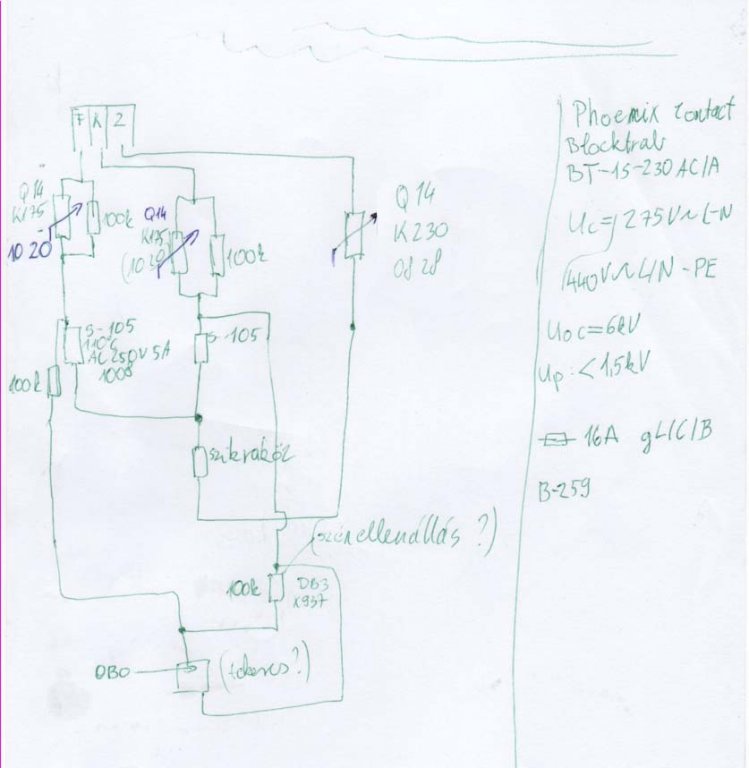

Valaki tudna nekem segíteni, az ábrán látható eszközről kérdeznék, talán tekercs lehet, a másik kérdőjeles talán szénellenállás. Ez egy működő kapcsolás, csak megépíteni olcsóbb! Köszi előre is!

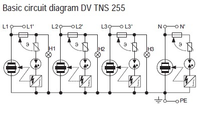

Adott az alábbi túlfeszlevezető. A H1, H2, H3 LED-ek akkor égnek ha ki van menve vagy ha nincs kimenve a modul? |
