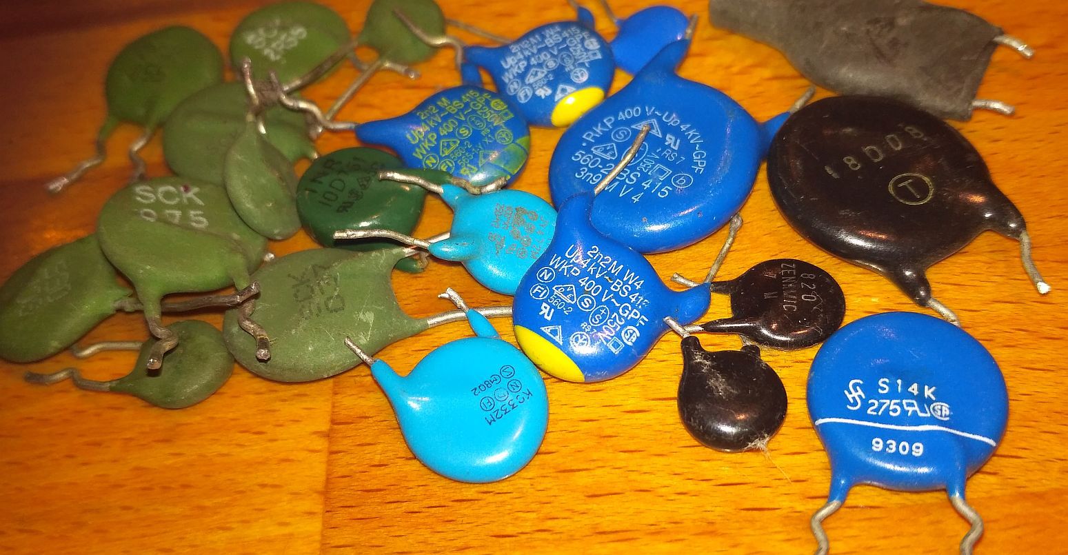

Talán itthon is találnék megfelelőt (40Ft-os alkatrészért ezerforintos postadíjat kéne fizetni) A 275V-os S20K275 varisztor talán jó lenne oda...bár a konnektoros túlfeszvédőmben egy TVR14391 varisztor van gyárilag beépítve.
Nézd meg a körülményeket, milyen feszültségen védjen az alkatrész.
Én a 275V-osat ajánlanám, a 250V-os túl közel a lehetőségekhez. Azt tapasztaltam, ha egy kicsit már vezetett a varisztor, hajlamos melegedni és egyre jobban eszkalálódva végül felrobban az alkatrész. Vagyis ha el is múlt a "tüske" a varisztor végez magával utána is... A hozzászólás módosítva: Feb 2, 2021

Nekem is vannak 250-6500A/20us varisztorok, és már tapasztaltam a hasznukat.

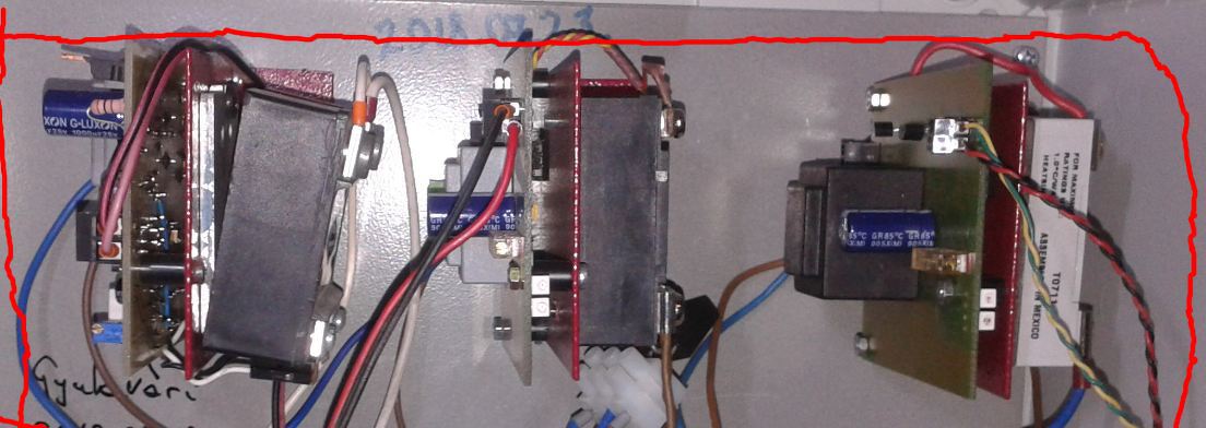

A legkisebb van beépítve a lengető (harang) elektronikának egy 0.6VA-es nyáktrafó 230-as oldalára. A villám kinyírt 3 szilárdtest relét, egyik fel is robbant. A kis vezérlések mindnyájan épen maradtak. Szóval bármelyik több a semminél, sőt meg is védi az elektronikákat.
Rengeteg hasonló képem van, a biztosító számára megőrizni és dokumentálni kell a sérült berendezéseket, alkatrészeket.
Az említett SSR-ek mindhárom lefeküdt, egyik megnyílt, kicsit kirobbant az alja. A nyomtatott áramkör a torony felső felében van/volt és kizárólag 12V DC-t kap(ott), amíg nem jött a villámocska... Látszik, hol ment még a nyákon huzalozás. Valamikor régen gyártottam olyan paneleket, ahol körben egy vékony keretet csináltam a fóliázásból, semmi villamos köze semmihez. Amikor ez a keret elpárolog nyom nélkül, lehet becsülni azt az indukciót, amit kapott.
