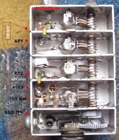

Van egy Junoszty UHF tunerem, amint a kep is mutatja, lemertem a kivezetesein levo ellenallasokat. Egy mechanikus 2 tranyos kevero ez. Valaki meg tudna mondani, hogy a "APY" kivezetes mire jo? Szeretnem feleleszteni, es kiserletezni vele. Ferenc
Az ARU az automatikus erősítésszabályozás (AGC) bemenete. Rajzok: Kattints ide: > To download the file, please, click here ! < A hozzászólás módosítva: Dec 18, 2012
