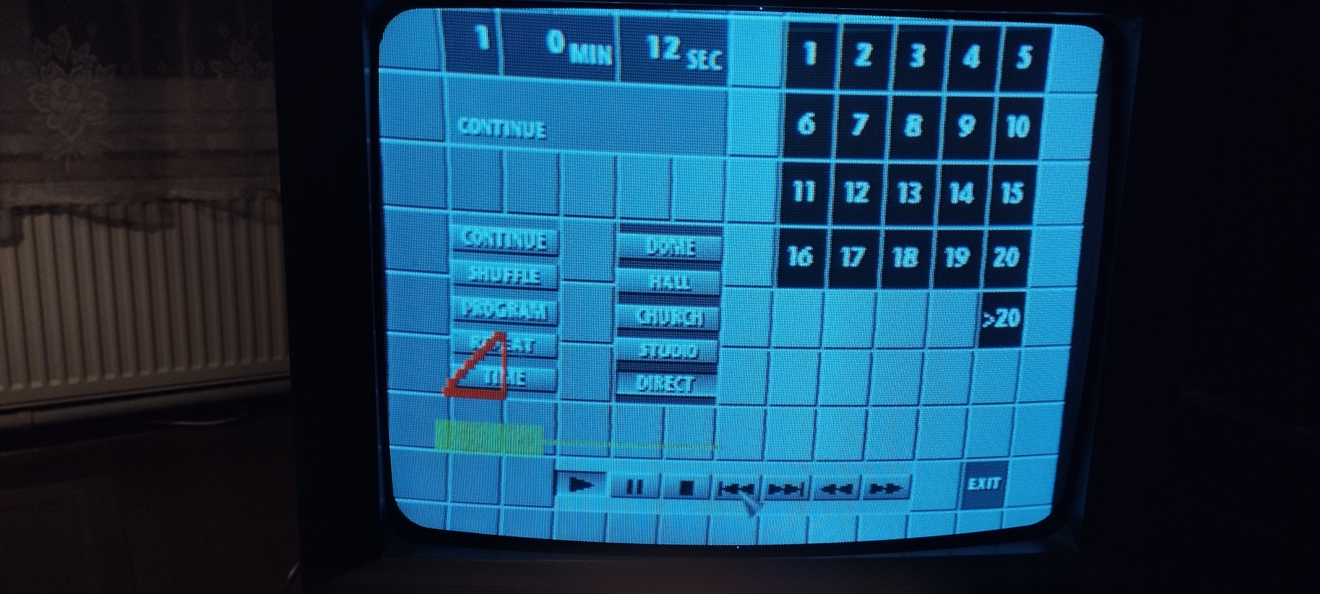

(#) martin66789 válasza Udvari Zsombor hozzászólására (») 20:59 /
Próbáltam lépkedni a csatornák közt fölfele és lefelé is többször is de nem kapcsol sehol AV-ra. 0-38 csatornát tud a tv.
Tomi111
A 12V a 8as érintkezőn és a negatív az bevált van kép és hang is, viszont csak fekete fehér. A mellékelt képen a PS 1 képe látható.

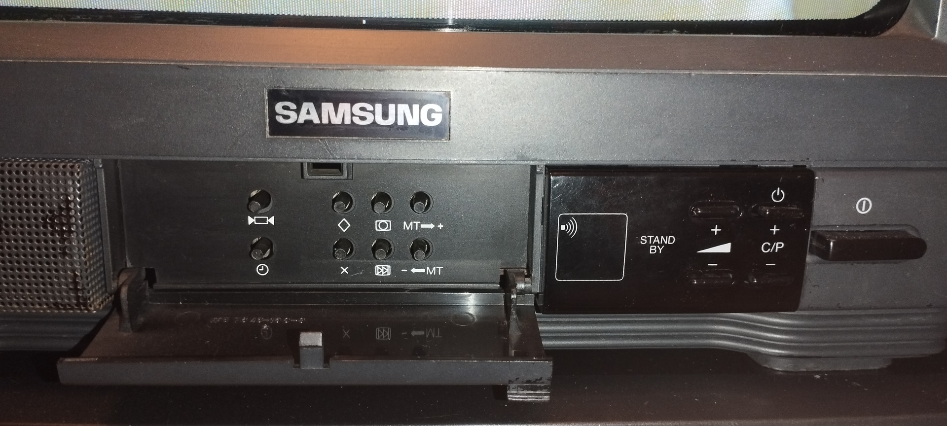

(#) szs válasza martin66789 hozzászólására (») 21:05 /
Hát...
Ahhoz, hogy AV-ra kapcsolion, ahhoz nem a csatornák közt kell ugrandozni.
Az AV-kapcsolót hasznàlnám.(tv/av vagy input, vagy tudjamacska, milyen nevdn. De nem analógcsatornák közt)
(#) martin66789 válasza szs hozzászólására (») 21:18 /
Ilyen gombok vannak a tv-n.
