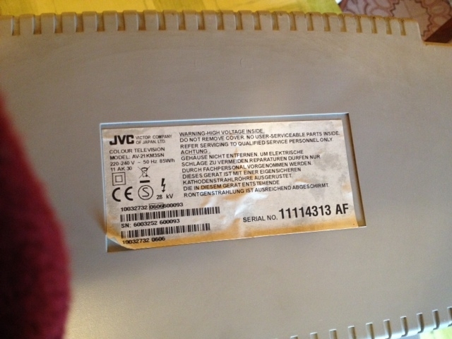

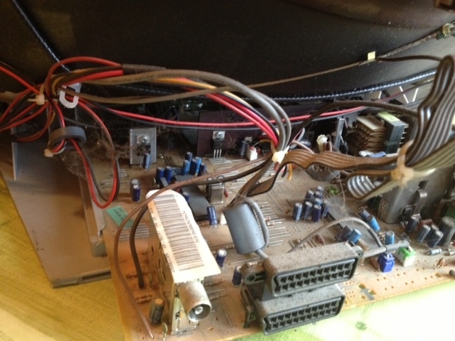

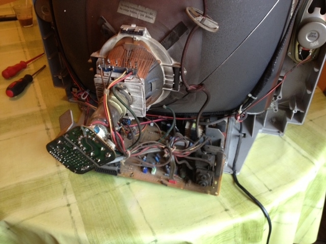

(#) rogers hozzászólása Jan 29, 2013 /
Helló.
Azt szeretném kérdezni hogy van egy AV-21KM35N tv. Amikor bekapcsolom csattog csak folyamatosan de nem ad képet. Mit kéne átnézzek rajta?
Köszönettel
A hozzászólás módosítva: Jan 29, 2013

(#) Auth Zsigmond válasza rogers hozzászólására (») Jan 29, 2013 /
Nem vagyok profi TV-szerelő, de első lépésként egy portalanítás (lefúvatás, műanyag portalanító takarító eszközzel "letörölgetés") nem ártana neki, aztán bekapcsolás után lesötétített szobában bekapcsolva biztonságos távolságból meg kellene nézni, nincsenek-e átívelések, amelyek a csattogás hangját okozzák. Általában a nagyfesz trafó (sokszorozó) az érintett ilyen esetekben.
Ha vannak átütések, további javításig nem kell bekapcsolni, további károsodások keletkezhetnek!
