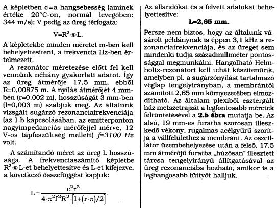

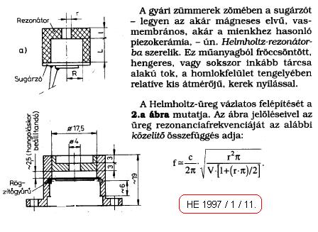

Csatolok hobbi elektronikás rajzot a piezóhoz, de arról ne kérdezz…
A képletben vízzel számolj, ne levegővel.
