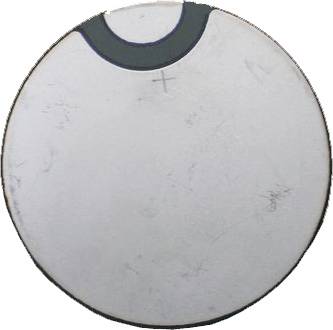

A repedés igazából két repedés, V alakban fut az érintkezők helyétől az átellenes oldalra. Szép barnára égett. Tehát finoman csiszoljam (vagy dremel-ezzem) addig, amíg tiszta nem lesz, aztán szilikon? Műgyanta nem teszi meg helyette? Amennyiben nem javítható: Átmérő: 50mm Vastagság: 3-4 mm közt, mivel be van ragasztva, nem tudom ennél pontosabban megmérni roncsolás nélkül. Belső furat nincs, tömör, ilyen, mint a csatolt képen. A specifikáció szerint 42kHz-en üzemel, gondolom, ez segít valamit. Hogyan tovább? Kösz még egyszer!
A piezo más mint gondoltam, de nem baj. A lényeg, hogy az elszenesedett (barnult) részt eltávolitsd! Hogyan azt Rád bizom. UHU plusz is jó csak keveréskor melegitsd fel egy kicsit, hogy higfolyos legyen és a levegö eltávozzon belölle. Majd öntsd ki a repedésst és az áthúzás helyét. Ilyen piezom sajnos nincs. Üdv. ![]()
Köszönöm a gyors választ! Közben felmerült bennem, hogy ha végigrepedt kerámia, akkor hogyan fog a kiöntés után érintkezni a két fele, illetve, hogy ez a fajta javítás mennyiben változtatja meg a frekvenciáját?

Természetesen a két felet össze kell kötni egy vékony drottal (forrasztani). A piezo felülete remélem ezüst bevonattal rendelkezik. A másik polus rendszerint egy kisebb felület elszigetelve (ezüst nélküli árok). A ragasztó, ha nem vastag nem fogja a müködést zavarni. A rendszer frekije a korong átméröjének és vastagságának függvénye. A repedés itt elhanyagolható, persze remélem,hogy alul nem károsult a piezo. A piezo hangszorókat felejtsd el. ![]()

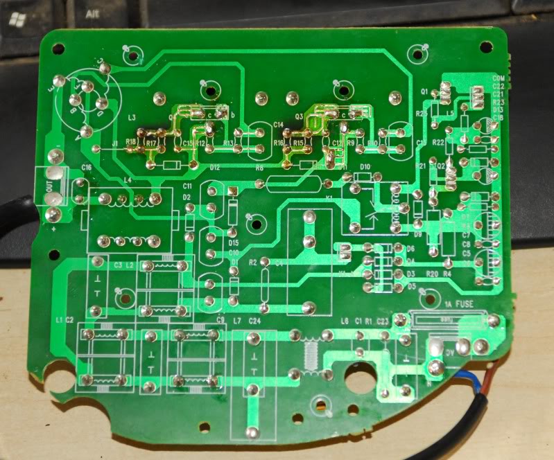

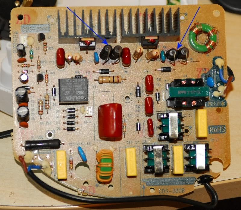

Tanácsra lenne szükségem. Adott egy Aldis ultrahangos tisztító, persze ezer más név alatt is fut. Tegnap meghalt valami az elektronikában. Nem egy nagy összegű gép, szóval vennék még egyet, de jelenleg nincs és nem tudni mikor lesz, nekem meg kell, mert rendszeresen használom. Vagyis meg kellene találnom a hibás komponenst. Idáig jutottam: - Szétszedtem, biztosíték kiment. Megörül, kicserél, bekapcsolás után egyből kiég megint. - Eljutottam a két BU 406 tranzisztorhoz, ezek, vagy ezek egyike valamitől elszállt(ak). - Kicseréltem mindkettőt, kb. 20 mp-ig működött, rezgett rendesen, majd ismét biztosíték kiég, bizti csere után, bekapcsolás előtt pedig már egyből kiégeti, tehát valószínűleg megint elszállt(ak) a tranzisztor(ok). Ha valakinek van ilyen, vagy tud tippet adni, hogy mit és hol keressek (nem vagyok valami nagy szakértő, alap szerszámokkal), azt nagyon megköszönném. Ha fotó segít az áramkör két oldaláról, természetesen csinálok. Előre is nagyon köszönöm a tippeket!
Sokat segítene. Nekem olyannal volt dolgom, amiben a végtranzisztorok hűtőbordája közvetlenül volt egy ventillátorral hűtve.
Íme!
Az enyémen nem pont ugyanígy vannak elrendezve az alkatrészek, de ugyanezek. Azért ezt teszem be, mert ezen be van rajzolva a lap hátoldalára a kapcsolás is. Egy külföldi fórumon találtam, hasonló problémával, megoldás ott sincs. Nálam a két, bordára szerelt tranyó, vagy azok közül az egyik szállt el. kérdés: miért?! Ma a Q3, Q4, R12, R13, R9, R10 (utóbbi 2 ellenállás picit elégett még előző körben, akkor meg már a másik tranyó ellenállásait is ugyanolyanra illene cserélnem, nem?), illetve a D11, D12 diódákat cserélem. Ha ez sem oldja meg és nem kapok innen valami tuti tippet, feladom... Kösz még egyszer! U.i.: Itt, a 34-es hozzászólásban írnak érdekes dolgokat, hátha segít beh...olgot.
Nos, kicseréltem ezt a sokmindent, a jutalmam kb 3 másodperc működés, majd valami ismét elszállt. Érzésre az egyik tranzisztor megint. Ránézésre semmi nem égett el, sőt ezúttal a biztosíték is túlélte (talán a megnövelt teljesítményű diódák miatt?!? FR155 helyett csak FR307-et kaptam a boltban), de nem rezeg.
