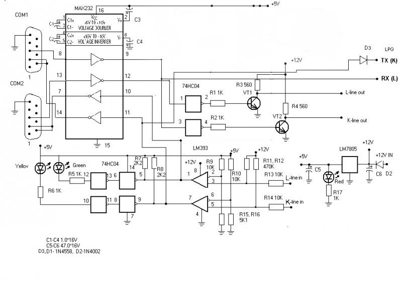

Na, azthiszem csinálni kéne egy olyan átalakitott kapcsrajzot amiben nincs benne az a fránya attiny, meg az eeprom! - egyre nagyobb az igény rá - ...meg akkor már egy nyák rajzot is! (Esetleg ebben tudnál segíteni?!)
Már olvastam az előzöekben, hogy nem kell bele, ..de csak azért mert crackelt progival megy?! Ha nekem is eltudnád küldeni, akkor kipróbálnám az én " gyári" Uniscanommal. ....hátha. De azthiszem én is megépitem ezt az egyszerüsítet változatot. hari1231@freemail.hu
probald ki majd a te progiddal az egesz cucot. itt a kep atalakitotam egy kicsit, nekem az lpg sincs bekotve.

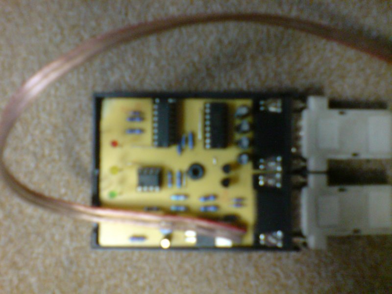

ja az en interfacem igy nez ki, kicsit szar a kep. most csinaltam

Úgy tünik sokaknak kéne, Nekem is ! ![]() Az eepromot és az attiny-t egyszerűen kihagyom? Nem kell átkötözgetni a lábakat,vagy vmi ilyesmi?

Igaz lehet hogy nekem valami nem stimol de nekem nem megy a program, van egy oentium1-es gép azon van a 2 soros port is ott próbálkoztam vele de hiba üzenetett adott vissza majd lefagyott a gép. Másnak hogy ment? Vagy valami tipp? Ha bedugom a kocsiba az interface akkor ugye világit a piros led majd ha a k vonalat is bedugom akkor pedig a sárga ég folyamatosan. A zöld felsem pislan. Próbáltam a rendes unsicannal azzal semmi bejön hogy keresi a ecut és annyi! Előre is köszönöm a segitséget!
Szeretném kérdezni a hozzább értőktöl hogy jól müködik-e vajon a kapcsolásom. Szóval adott a kapcs.rajz az atini és az eprom nélküli ami feljebb meg is található módositott rajz. Az lett megépitve. Ha bedugom a K és L vonalat az autóba akkor kigyullad és ég mind3 led. Ha ráadom a gyujtást akkor pedig elalszik a sárga és a zöld is. Nem tudtam még müködésre birni ezt az egészet, ugyhogy aki tudd segitsen vele kapcsolatban. maga a program sem müködik a tört verziós el sem indul hiba üzenettel azonnal ki lép. Kérem aki tud segitsen!
