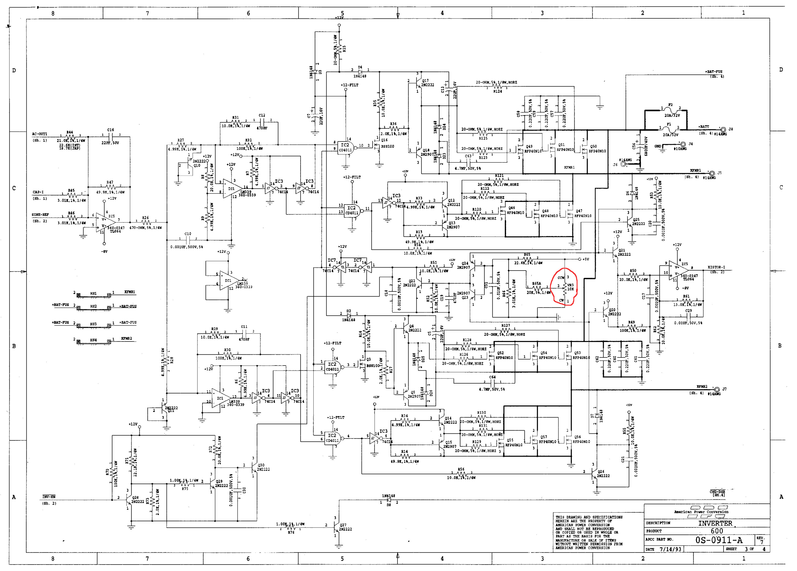

Smart UPS 600-zal kapcsolatban lenne az a kérdésem, hogy van benne az inverter részen 1db trimmerpoti, (VR3), ez szerintetek mit szabályoz? (Régebben nem volt rajzom hozzá, és hülye fejjel elállítgattam, mert azt hittem, azzal lehet finomhangolni az inverter kimenőfeszét, mivel pl. 225V-ra beállítva 233V-ot ad ki, 240V-on 248V-ot, és kicsit visszább akartam venni, de úgy tűnik nem azt szabályozza, tudni szeretném, hogy mit állítgattam el...) Mellékeltem képként az inverter rajzát, bekarikázva rajta a kérdéses trimmert. TELJES RAJZ
Hűtőbordákon LM317/ 327/ 337 vagy valami klónt keresel.Ezen meg fogod találni szerintem az akku feszültséget.Ha megvan melyik a tettes ,már átalakítható a kimenő feszültsége.(szerintem) .Az hogy okoz e kárt, nem tudom.
Köszönöm a választ, majd utána nézek ezeknek az ic-knek!
