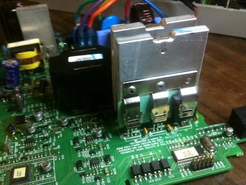

És a trafó majd mit fog szólni a dupla akkora terheléshez? Hagyd ezt így és használd máshoz.
(#) didyman válasza Damian666 hozzászólására (») Dec 5, 2010 /
Egy fotó sokat segítene.
(#) Damian666 válasza didyman hozzászólására (») Dec 5, 2010 /
Melyik részéről kellene fotó?
Már ezerszer kutattam de nem találok rajzot róla
Az égettről és környékéről.

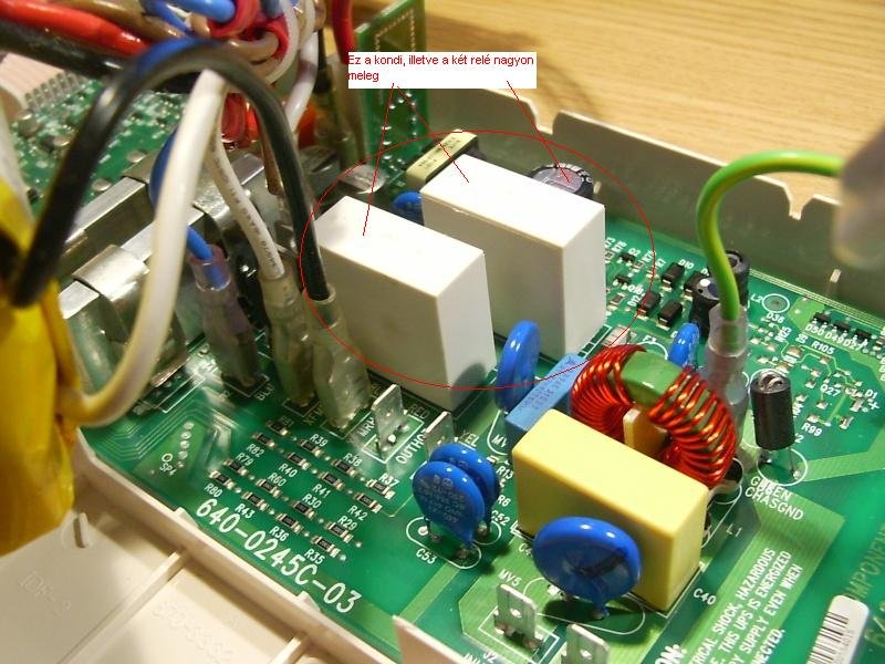

(#) levaitamas hozzászólása Dec 5, 2010 /
A segítségeteket szeretném kérni APC Back UPS CS350-es ups-el kapcsolatban. A benne lévő két fehér relé és a mellette lévő kondenzátor elég rendesen fűt. Ez normális vagy egy hiba kezdete?!
(#) 187BodyGuard válasza levaitamas hozzászólására (») Dec 5, 2010 /
A relé az még oké hogy fűt, habár annak sem szabad nagyon melegednie, de hogy a kondi is?! Nem lehet esetleg, hogy a relé melegét veszi fel a kondi? Mondjuk régen rossz ha egy elkó melegedik.
(#) levaitamas válasza 187BodyGuard hozzászólására (») Dec 5, 2010 /
Erre gondolok én is hogy valami nagyon nem stimmel. Megpróbálom kiforrasztani a kondit és egy vezetékkel meghosszabbítva üzembe helyezni. De ha a kondi a relétől melegedne, akkor esetleg a relé beteg. Annyi még hozzátartozik, hogy amikor bekapcsolom az UPS-t vagy visszaáll akku üzemről hangos zúgás hallatszik, ami idővel meg is szűnik és biztosan nem a trafója zúg. Ezért gondolok a relékre. De üzemszerűen nem volna szabad melegedni vagy zúgni egyiknek sem.
(#) 187BodyGuard válasza levaitamas hozzászólására (») Dec 6, 2010 /
Nekem van egy 420-as APC-m amiről megy a szerver. Annál úgy van megcsinálva, ha bekapcsolom akkor nem ad egyből feszt, teszteli magát. Villog a zöld LED jelezvén a 230 meglétét aztán bekapcsolja az aksiüzemet sárga LED világít (ez alatt zúg) aztán ha megvolt a TESTING átkapcsol 230V-ra és abba marad a zúgás és a zöld LED folyamatosan világít. Ha nem a trafó zúg nálad akkor ott valami gáz van szerintem. Méricskélj a relék mágnesmeghúzó lábán, hogy esetleg nincs-e valami rövidzár, esetleg egyéb nem kívánatos feszültség túltengés.
(#) nahun hozzászólása Dec 21, 2010 /
Egy APC 1500 RS UPS került hozzám, a hiba jelenség az volt normál üzem közben egyszercsak az Overload kigyulladt, visított és a kimenetek elmúltak.
Az első dolog volt, hogy az akksit leszedtem akkor nem volt overload, de új akksi visszadugása után is terhelés nélkül is overload és visítás megint. Méricskélés után találtam két döglött FET-et (18N50) ezeket cseréltem más típusra de 20A 500V-ra. A tokozás nem TO220 mint az eredeti volt de sikerült megoldani mint a képen látszik .
A jelenség most az, hogy akkuról működik terhelés alatt is, tehát ez megjavult, viszont on-line állapotban nincs a backup kimeneten feszültség csak a surge-on, ahogy elveszem tőle a tápot akkus üzemben ismét megjelenik a fesz a backupon. Annyit csináltam még, hogy mind3 relét megcsattogtattam 24V-al, azok behúznak.
Ötlet???
Előre is köszönöm:
Attila

(#) didyman válasza nahun hozzászólására (») Dec 27, 2010 /
Ne csattogtass, mert az semmit nem mesél el a kontaktusokról...Mérd ki, ha már ott van a műszer, hogy valóban zárnak is a kontaktok meghúzott és elengedett állapotban. A 230-as körben meg keress biztosítót, szakadt tekercset, vagyis mérj ki a relékig mindent, a relékontaktusokon meg kell jelenjen a hálózati fesz.

(#) nahun válasza didyman hozzászólására (») Dec 28, 2010 /
szia, köszi azóta már ki is szedtem az egyik relét mert le volt tapadva az egyik érintkező, vettem egy újat beraktam de azóta érdekes változás van. Megjelenik feszültség a kimeneten de csak 160 volt terhelés nélkül, ami leesik 10 voltra terhelés esetén, mind akkus mind on-line üzem esetén. Azt hiszem lassan feladom, pedig már raktam bele két új fetet meg 1 relét is...

(#) didyman válasza nahun hozzászólására (») Dec 28, 2010 /
Hacsak nem online elvű az UPS, a 230 és a kimenet között rövidzárnak kell lennie normál üzemben. Vagy a másik relé is kuka, vagy valahol ki kell mérjed az elvesző feszültséget, ha áram is folyik, akkor az még érezhető is lesz.
