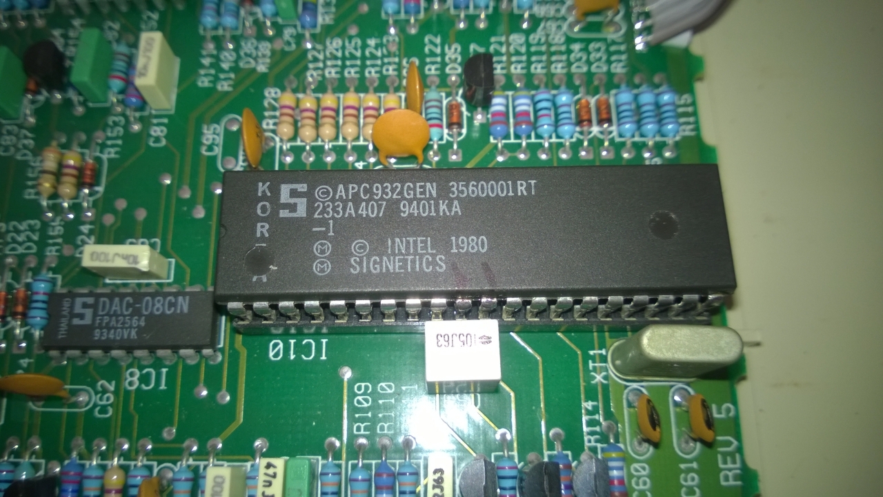

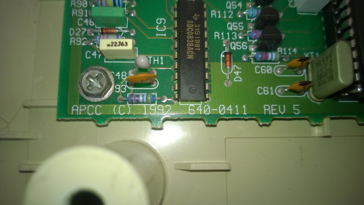

Üdv! kérnék egy kis segítséget, van egy apc smart-ups 400i-m, kb egy hónapja kutatgatok, valszeg a cpu állt meg(22 éves) a procira annyi van írva hogy APC932GEN 3560001RT 233A407 9401KA Intel 1980 SIGNETICS, ha benne van se kép se hang, az inverter forrósodik, ha kiveszem akkor folyamatosan sípol és ilyenkor is melegszik az inverter, alatta van egy 93C46LN(infóim szerint ez egy eprom, a feltételezett beégett programot megszereztem egy ruszki oldalról kemény 128bájt méretű), a kapcsolási rajzon a proci tipusához 80C51 van beírva(bár a soros port rajza nem stimmel, mert nekem nem az van benne ami a rajzon!), a kérdés az lenne hogy ha a cpu-t kicserélem megjavulhat-e a ups, vagy abba is van beégetve valami progi, nekem itthonra tökéletes arra amire használom
mellékeltem a 2 képet és a ups kapcsolási rajzát!
Nem jellemző, hogy egy jól megtervezett cuccban a CPU álljon meg.. Egyébként beégetett program van benne, és valószínűleg nem 128 bájt. Az APC részére gyártotta az Intel (vagy maszkprogramozott, vagy egyszer programozható), azért van ilyen típusszáma. Ez még lehet 80C51, csak az APC-nek szükséges programmal. Az ilyenekben az a "jó", hogy csak a gyártótól lehet megvenni, aranyáron...
Ha még nem cserélted volna ki, akkor én kicserélném az UPS-ben lévő összes elektrolit kondenzátort. Ha utána is ugyanez a hibajelenség, akkor nem kínlódnék tovább vele
Kizárt, hogy CPU-hibás legyen, egyelőre ahgyd a szoftveres részeit, jobb a békesség. Q14-17 tranzisztorok rendben vannak, mi van a lábaikon? Elsőre IC4, IC5 lehet még gyanús, vagy valamelyik FET átvezet. Szedd ki ezeket az alkatrészeket és mérd ki őket.

nos a hiba úgy indult hogy üzemi készenlétben egyszerűen megállt,én dolgoztam,az állapotos feleségem meg itthon nézte a gépen a netes filmet és egyszer csak kikapcsolt a gép,elmondása szerint a ledek is kialudtak,se kép,se hang.hazamentem melóból,szédszetdtem,bekapcsoltam, bekapcsolás pillanatában egy halkuló sípolás hallatszódik halkan,meg az inverter részén a bordák melegednek,nos mivel csak a cpu kivehető,így kivettem hogy arra mit ragál,bekapcsoltam cpu nélkül, csak hangosan sípol,meg az inverter is melegszik ugyan úgy.valahonnan jó lenne megszerezni a cpu programját,most vettem bele januárban 4 új 6v/4Ah-s akksikat...elég kemény pénzért!

az inverter IRF230 szilícium tokos egységből van összesen 12 darab(6-6), amit nem lehet csak úgy kicserélni mert szegecselve van a hűtőlemezhez
Ki kell forrasztani lemezzel együtt, ha hibás van köztük, lefúrni a szegecset. Nem nagy meló. Nem tudom, miért forszírozod a CPU-t, nélküle persze, hogy máshogy viselkedik a hiba is, de ha ott lenne baj, akkor CPU nélkül nem melegedhetne például az inverter. Nem mondom azt, hogy sose mehet tönkre, de a legkisebb esély erre van, hagyjuk azt egyelőre, a ki tudja, honnan megszerzett, és milyen revízióhoz való programot bele sem tudod egyszerűen sütni, ha egyáltalán süthető és nem maszkprogramozott..
