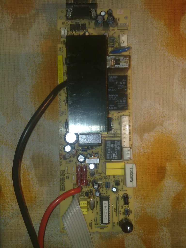

EGy kérdéssel fordulok hozzátok bizalommal: Kaptam egy PC szünetmentes tápegységet rossz akkumulátorral. Egy labortápegységet rákötve a 12V bemenetre a következő jelenség zajlódik le (közben NINCS a 230V rácsatlakoztatva!): -A bekapcsoló gombot követően néhány relé meghúz, a LED-ek felvillannak, először egy sárga, majd egy piros LED kezd el világítani, és a készülék sípol. Kérdésem: Ez attól lehet, hogy egy labortápegységről szeretném hajtani? Vagy azért, mert nem kötöttem rá terhelést? Egy inverterként szeretném alkalmazni, nem PC szünetmentesre. Válaszotokat előre is köszönöm!

![]() A bekapcsolási folyamat során teszteli az akku(k) teljesítőképességét. Ha a terhelés hatására nagyon zuhan a fesz. (labortáp - áramkorlát), lekapcsol és hibát jelez. Az UPS-ek trafói általában ellenüteműek. 12 V-ról ellenütemben négyszögjelű meghajtást kap. Nem a primer (ez esetben két mérhetetlen ellenállású vastag tekercs) feszültsége a lényeges, hanem a szekunderé, amit a szabályzás a 230 V szinusznak megfelelő effektív értéken igyekszik tartani. A valódi szinusz kimenetűekben nem ilyen trafó szokott lenni. A hozzászólás módosítva: Máj 17, 2013
Köszönöm szépen az értékes hozzászólást!
Sajnos ez a trafója nincs meg, szóval kiderült: ezért nem indul az invertálás ![]() Esetleg lehet tudni valamit ezekről a trafókról? Egy egyszerű 2x12V szekunderrel rendelkező nem használható erre a célra? Vagy ez speciális trafó?
Nem speciális, csupán erre a feladatra méretezett. Megfelelő teljesítményű 2*9V / 230V-os trafóval meg lehet próbálni helyettesíteni. Trafó nélkül semmiképpen sem tud elindulni.
Biztos vagy benne, hogy ilyen trafó kell bele? A kétszeres konverziójú szünetmentesekben olyan pici trafó szokott lenni, hogy ki se néznéd belőle a 600 VA-t. Miközben akár valódi szinuszosak lehetnek. Jó képességű akku nélkül semmiképpen nem indul. Ha meg tudod írni a típusát, talán akad hozzávaló trafóm.

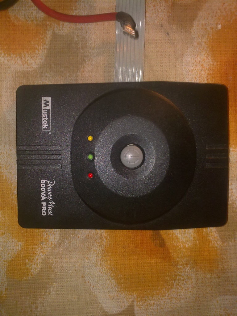

Ez egy Mustek PowerMust 800VA PRO típus. Csatolok néhány fotót a belsejéről Az alaplapon is van egy azonosító: 873X-4X-5X JL8

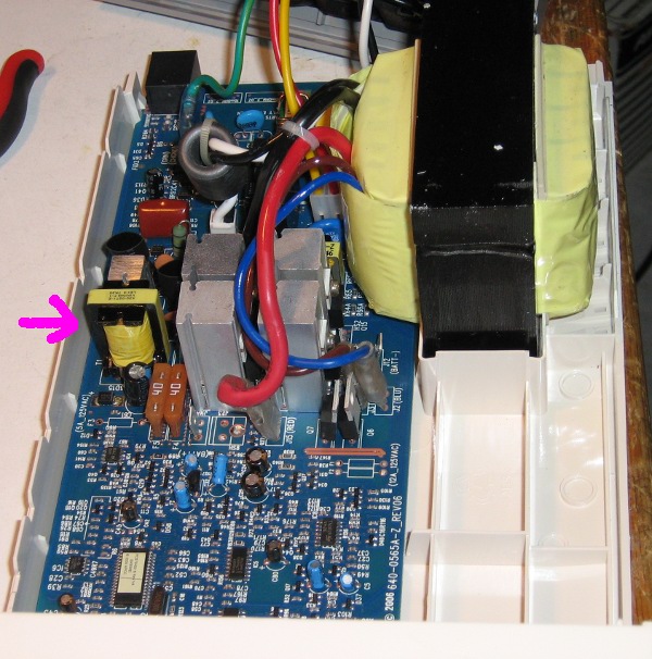

Adott egy APC Back-UPS CS500-as szünetmentes, ami zavaró magasfrekvenciás zajt bocsát ki. Egy ilyen sárga, gondolom kapcsolóüzemhez használt transzformátor a bűnös. kép. Ha csavarhúzóval megnyomom a tetejét, a hangja változik. Mivel lehetne megszüntetni a hangját? Mi okozhatja a jelenséget? Fellazult a tekercse?

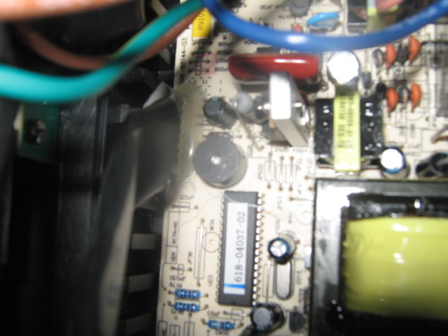

Vettem egy Centralion maxoffice 600 ups-t. Ki akarom kapcsolni a csipogót. Hogy lehet? Azt itt olvastam, hogy ki lehet venni, de melyik a csipogó? Nem vagyok hozzáértő, de muszály kivennem.
Akkor az középen? Hogy vegyem ki? Fogóval húzzam ki?
Az. Ki kell forrasztani... Máshogy nem próbáld, mert tönkreteheted az egészet (bár a kérdésed alapján lehet, hogy a forrasztással is...) Szerintem kérj meg valaki hozzáértőt.
