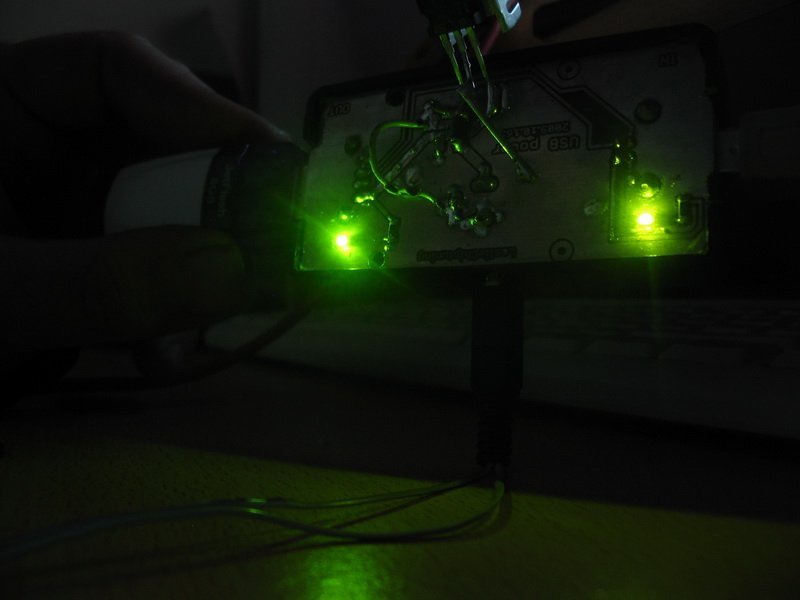

(#) K.Leslie hozzászólása Okt 16, 2009 /
Csináltam egy olyan USB-s ezközt:
USB-B a bemenet. USB-A a kimenet közös gnd vel. Viszont van benne egy 5V os fesz.stab ami az usb ezközt táplálja. Viszont a fesz.stab csak 4-4.2V ot csnál. Az érdekesség: Egyik pendrive sem megy róla, viszont minden más ezköz múködik. Ez miért van?
Azért kellett ez, mert a laptop USB-je 3.2-3.5V ot ad ki és nem mennek rajta az eszközök.
(#) potyo válasza K.Leslie hozzászólására (») Okt 16, 2009 /
Ennyi infó alapján azt mondom, az a gond, hogy elmentek a fecskék délre...
(#) K.Leslie válasza potyo hozzászólására (») Okt 16, 2009 /
Még valami?
A képen nincs rajta a közös gnd a ki és be USB-k közt.
Mekkora feszültség érkezik a J1 pontra, és miből jön?
12-13V és egy akumulátor töltőről.
Közben meg van a hiba. Az 5V os fesz.stab 4V van a kimeneten. Már a 3. fesz.stabbal próbáltam mindeggyikkel ugyan az a gond. Nem tudom mi lehet a gond. Már ellenállást is raktam a kimenet és a gnd közé ekkor lecsökkent a fesz 3.8V ra.
(2A-res a fesz.stab, a táp 20A-t tud)
Tegyél 100nF kerámiakondenzátort a bemenet-gnd és kimenet-gnd közé, közvetlenül a szabályzó lábaira.
Megvolt, nem változott semmit. De már újra kéne marnom egy új nyákon, mert ezt agyon forrasztgattam.
Most egy 200 nF os kondi van a bemeneten. Az adatlapon azt olvastam, hogy a kimeneti kondit el lehet hagyni, most így halytom, ugyan az.
Amivel jobb lett, az egyenirányító diódát kivettem (áthidaltam) és most 0,2V al növekedett a kimeneti fesz.
A bemenetén megvan legalább 7V?
13V van a bemeneten
Ha van valami jobb ötleted erre, szívesen meghallgatom. Idegesít, hogy nem jó a fesz.stabom. Most egy kicsit pihenek, 1 óra múlva kedzem az alapoktól.
Itt vannak a képek róla, igaz már agyon forrasztgatva.
(#) K.Leslie hozzászólása Okt 20, 2009 /
Meglett mi a gond.
0,33 µF helyett, lapose javaslatára beraktam egy 2200 µF os elektro kondit. Meglett az 5V
