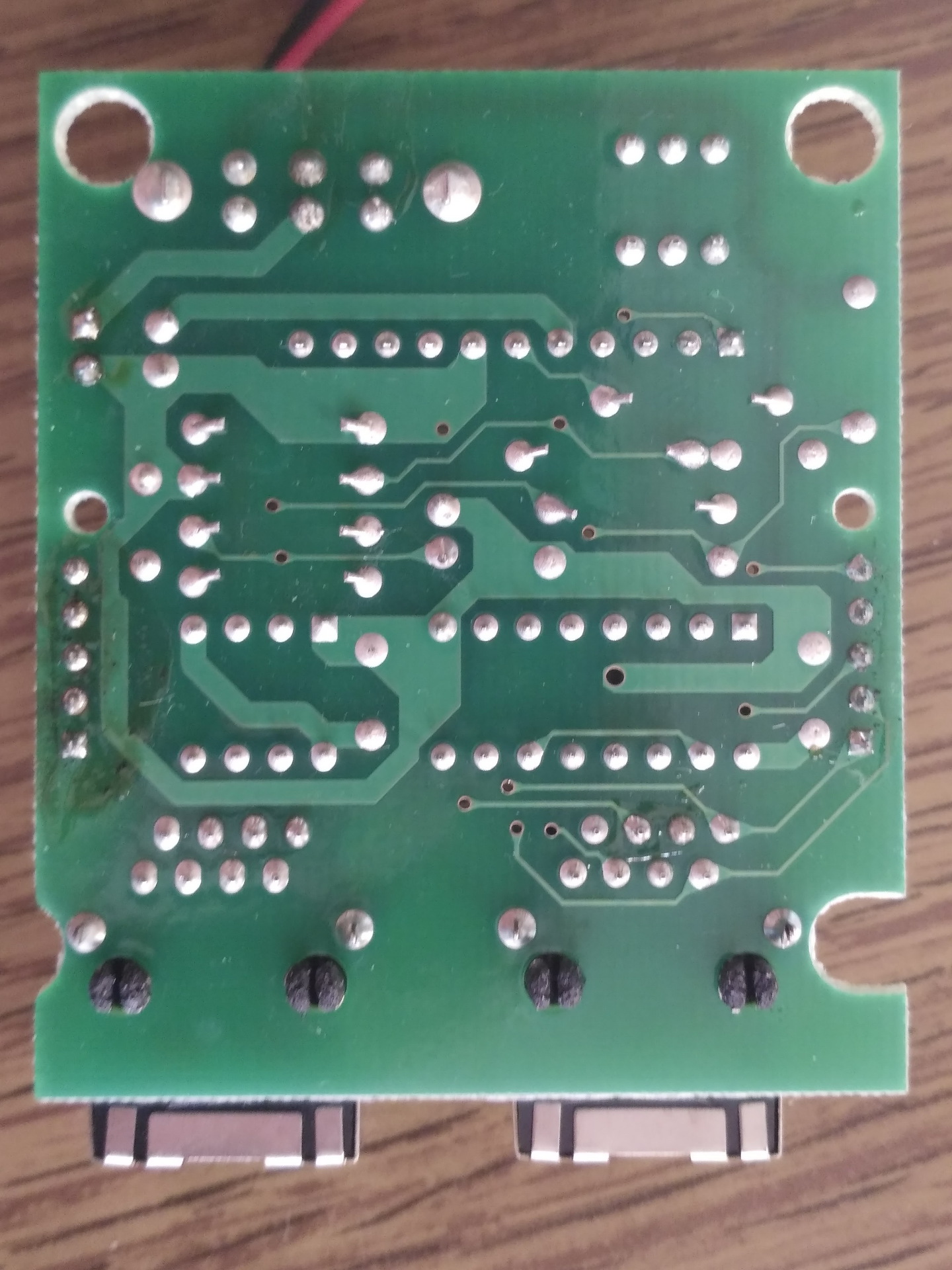

Hi! Tudja netán valaki milyen IC lehet a Maxwell Mester25340 tipusú Lan kábelteszterben? 5. láb elem negatív, 10. láb +. Szerintem kommersz IC lehet, valamilyen számláló. A panel fotót rakok fel, elég jó látni, a kimeneteket. Használtam egyszer csak se kép se hang, elem jó kapcsoló átad, egyéb alkatrész ok. Közben kiderült, hogy a keresett IC SAM8118 névre hallgat, gazdaságosan beszerezhetetlen. Itt találtam meg:
http://www.sam-elec.cn/productShow.asp?id=40&bigclass=1&pro...ort=19
Nem egy az egyben, de szerintem ki tudod váltani 4017-el (meg egy villogó LED, vagy 555). Jó, hogy ott van a linken a lábkiosztása, meg a rajz is. Sőt!!!! Itt a tester szebb kivitelű kapcsolási rajza is megtalálható. Nekem is ilyen van, legalább már nem várom, hogy a G LED mikor fog világítani...
A hozzászólás módosítva: Jan 2, 2019
Köszi. Egyébként én is a linkelt oldalról vettem a SAM 8118-at. Ok, hogy ki tudom váltani 4017-el, ha áttúrom a nyákot v. újat csinálok. De inkább megveszem 1,5 kHufért az újat. Igazán az izgatott mi a szösz az IC.
Közben szétkaptam az enyém és 4017-es, SMD-s. A NYÁK-on a kimaradt diódáknak már a helye sincs, így azokat pótolni igen nehézkes lenne.
Ha valaki szétszedne egy ilyet, akkor ne feszegesse, az előlapi fóliát le kell húzni óvatosan (szikével a saroknál alányúlni), majd előkerülnek a csavarok. Az IC helyére egy öcsipanellel mehetne a 4017 és a körítés...persze én is lusta lennék. A hozzászólás módosítva: Jan 3, 2019

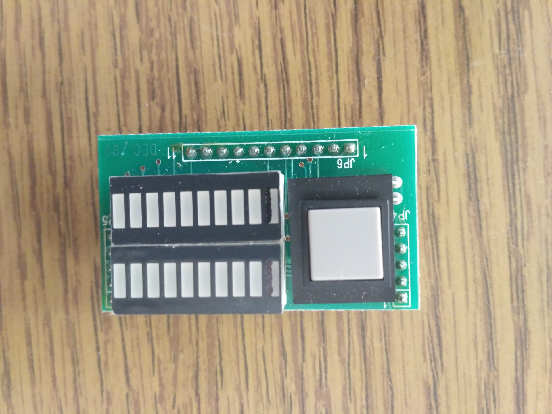

Nekem ugyan ezt a készüléket kellett javítani. A monitor oldalon az egyik LED volt zárlatos. Az alap panelon meg a 4017 volt hibás. A két alkatrész cseréje után jól működik automata üzemmódban. Kézi léptetés esetén a nyomógomb prellegése miatt nem lép csak összevissza ugrál. Nyomógombot már cseréltem eredménytelenül. Van-e rá mód, hogy prell mentesítsem a gombot? Ha valakinek van egy jobb láthatóbb rajza erről a kapcsolásról azt megköszönném. Üdv: Gábor |
