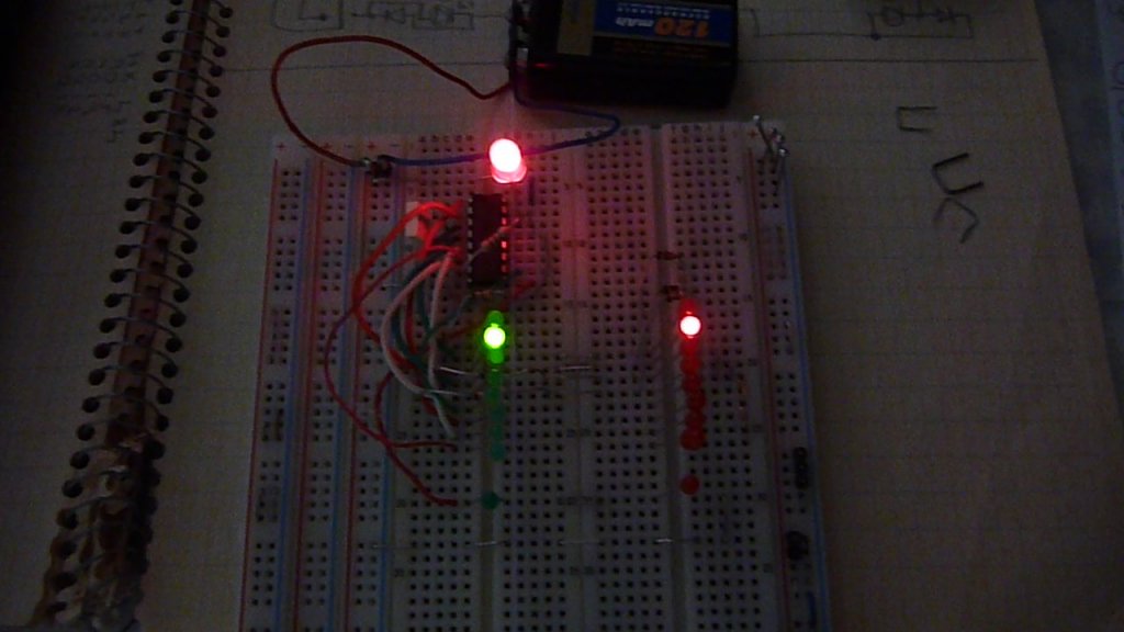

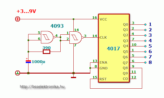

Most lesz időm véglegesíteni a bekötéseket, addig is elküldöm a próbapaneles fényképeket,meg a kézi rajzomat.
Sajnos csak smd alkatrészek fognak elférni így megint új kihívás elé nézek, a rajzon jól látszik a 11-es láb van rákötve a 15-ös resetre.
Sajnos a videókat nem tudom feltenni,de ha érdekel valakit nagyon szívesen átküldöm, de a legkisebb is 20MB -s

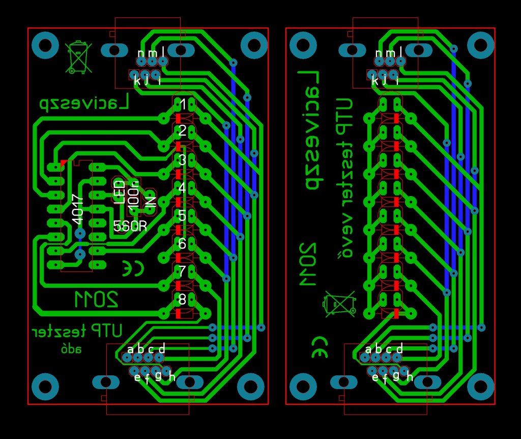

(#) Laciveszp válasza bovizcsa hozzászólására (») Aug 28, 2012 /
Hali! A 11,15 lábak legyenek földre kötve, a rajzon nincs jelölve. Elég 2db 4148 bele, hiszen, ha az egyik kimenet épp aktív, amivel párhuzamosan van kötve a dióda, akkor a másikon keresztül meg tudja kapni a földet. Mellékelek egy képet az én nyáktervemről. Az RJ11 csatlakozó nem lett beépítve, mivel a panel elkészítése után rájöttem, hogy az RJ45 aljzatba az RJ11 dugó ugyanúgy bedugható, csak tesztelésnél az 1 és 8-as LED-ek kimaradnak. Az összes 4017 sem került beépítésre, csak a helye ki lett alakítva.

Szia! Mivel az eredeti NS-468 teszter lett lemásolva és a próbapanelon is ez lett kialakítva, én maradnék ennél a megoldásnál,mivel működik a 4017-el .A 11és 15-ös lábakat csak össze kell kötni.
Az előző hozzászólásodban lévő rajzon pedig földre van kötve. Ha nem kötöd földre, akkor lebegni fog, nem lesz stabil. Nem is írtam, hogy nem működik. Ez így tökéletes.
(#) bovizcsa válasza Laciveszp hozzászólására (») Nov 19, 2012 /
Megtaláltam a rajzom,most közkincsé teszem az NS468-ba illő kis panelt, majd a próbapanelon elkészített verzió.Mind a kettő LAYOUT 5-tel.
