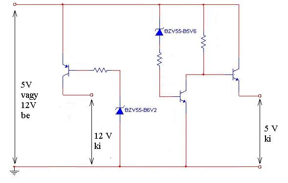

Szeretnék egy olyan valamit, amibe ha 5 V megy az egyik kimenetére továbbítja, ha meg 12 V akkor a másik kimentére továbbítja azt. Nagy baromság vagy meg lehet oldani?

Szerintem ez egy zéner diódával meg két tranzisztorral megoldható.

(#) vegyészmérnök válasza sebokm hozzászólására (») Jún 17, 2006 / 4
Na elkészült! 12V betáp esetén a bal oldali LED világít, 5 V esetén a jobb oldali. Az ellenállásokat meg a tranzisztorokat annak megfelelően kell megválasztani, hogy mennyire akarod terhelni a kimeneteket

Az én áramkörömet az 5 V vagy a 12 V táplálja. Az ábrámon éppen a 12 V-os eset szerepel. 5 V esetén a másik LED világítana.
(#) vegyészmérnök válasza vegyészmérnök hozzászólására (») Jún 17, 2006 /
Így talán jobban érthető.
(Természetesen a kimeneteken a feszültség a tranzisztoron eső feszültséggel kisebb, mint a bemenet feszültsége.)

A lényeg a zéner diódákban rejlik. Ezek záróirányban egy adott feszültség (zéner feszültség) felett áteresztik az áramot. Az ábrámon a zéner diódák olyanok, hogy 5 V felett nyitnak ki (6,2 ill. 5,6 V-nál. Lehetett volna egyformákat is választani... Na mindegy.) A tranzisztorokkal meg kapcsolgatni lehet. Azok akkor eresztik át az áramot, ha a bázisukon folyik áram. A bázisukon meg akkor folyik áram, ha a zéner dióda kinyit. A jobb oldali tranzisztornál viszont akkor van bázisáram, ha a középső tranzisztor nincs nyitott állapotban. Érdelmes elgondolkodni egy kicsit a működésén.

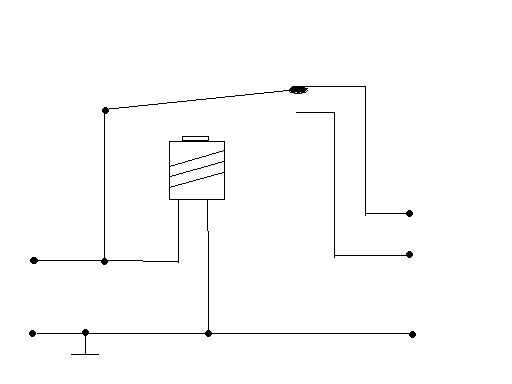

Ne bonyolítsuk a dolgot. Egyetlen darab 12v-os relé, és az áram sem kérdéses.
(#) techtech válasza sebokm hozzászólására (») Jún 18, 2006 /
Már ha megfelel egy ilyen egyszerű megoldás is.

És ha már 5 voltnál is behúz a relé...?
(#) Placi84 válasza tatabike hozzászólására (») Jún 19, 2006 /
Akkó meg beraksz egy 5V-os relét és még sorba vele egy 6,2V-os zenert és biztos, hogy nem fog meghúzni a reléd 5V-os bemenetnél! :yes:
